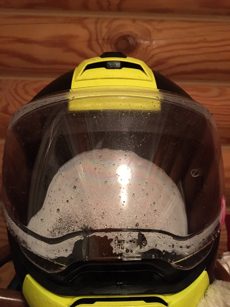

По сегодняшней московской погоде - дождик и 8 градусов пинлок С4 работает вот так - после 30 минутной поездки.
Специалисты Би-лэнда крутили-вертели, сказали сделали что смогли. Такое впечатление, что пинлок отрывается снизу от открытой вентиляции.
Любопытно - это бракованная партия Би-лэнда или системная недоработка?

У меня тоже пины не крутились и пинлок отходит с низу. Сегодня отломал пины и поставил от Shoei черные с многогранником сказка, теперь все прилегает.
получается проблема в пинах на c4.
значит надо их сразу заменить на пины shoei,bmw.
