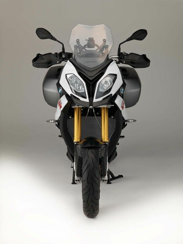

Еще размышляю, не прикупить ли боковые кофры родные. Сомнения потому, что не знаю, когда и куда поеду. Но сейчас чуть дешевле, чем в сезон, и цены со временем не падают, по опыту... Как родные кофры в эксплуатации?
Родные кофры большие как внутри так и по общим габаритам мотоцикла. Я себе купил сразу, мне нравятся, в пробках конечно потяжелее с ними, но они в габаритах руля, в целом отлично.

По картинке, так вроде кофры побольше руля/зеркал

Купил и установил кофры :yahoo: - они, конечно, пузатые... По ширине - примерно равны рулю с защитой- смотрел на глаз.:pardon: Опасаюсь, что-то если привыкнуть ездить без них, то с ними можно влететь:wacko3:

А я снял рамки. Без них на мой взгляд мот лучше смотрится.
И ещё совет, кофры затени в пленку, очень защищает от ног второго номера и от коробок.
Да и сам будешь ногами их задевать, мот то высокий.
