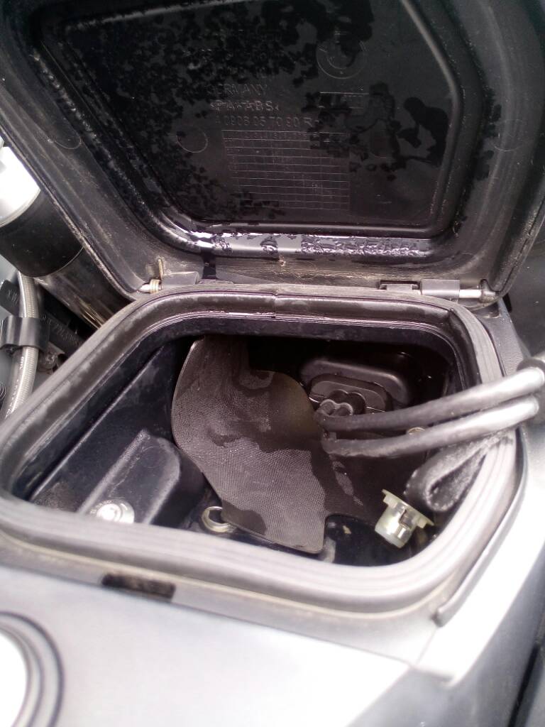

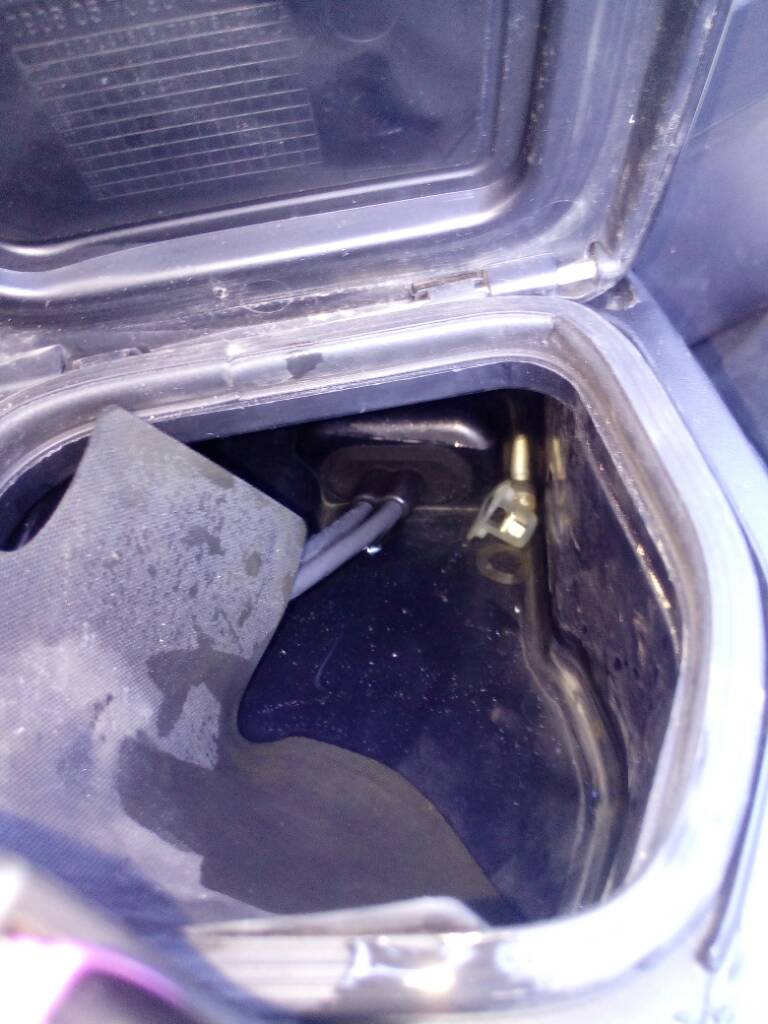

После дождей началось болото. И так каждый раз.
. M2 .
Такая же фигня, но только после мойки. И только в правом бардачке. Дожди пока держит. Раньше после мойки такого не было..
Левый нормально и всё держит отлично.
Возможно неправильный монтаж правого пластика после ТО! Левый не демонтируется для проведения ТО....
отправил с RT
отправил с RT
Ну в Автодоме логично сказали, что даже если этот элемент снимают, то снимают целиком в сборе. И не корректно собрать его нереально.
Сказали записываться с обращением - по гарантии мол посмотрят, сделают. К концу сезона поеду.
Новый дождик и новый рекорд - full!

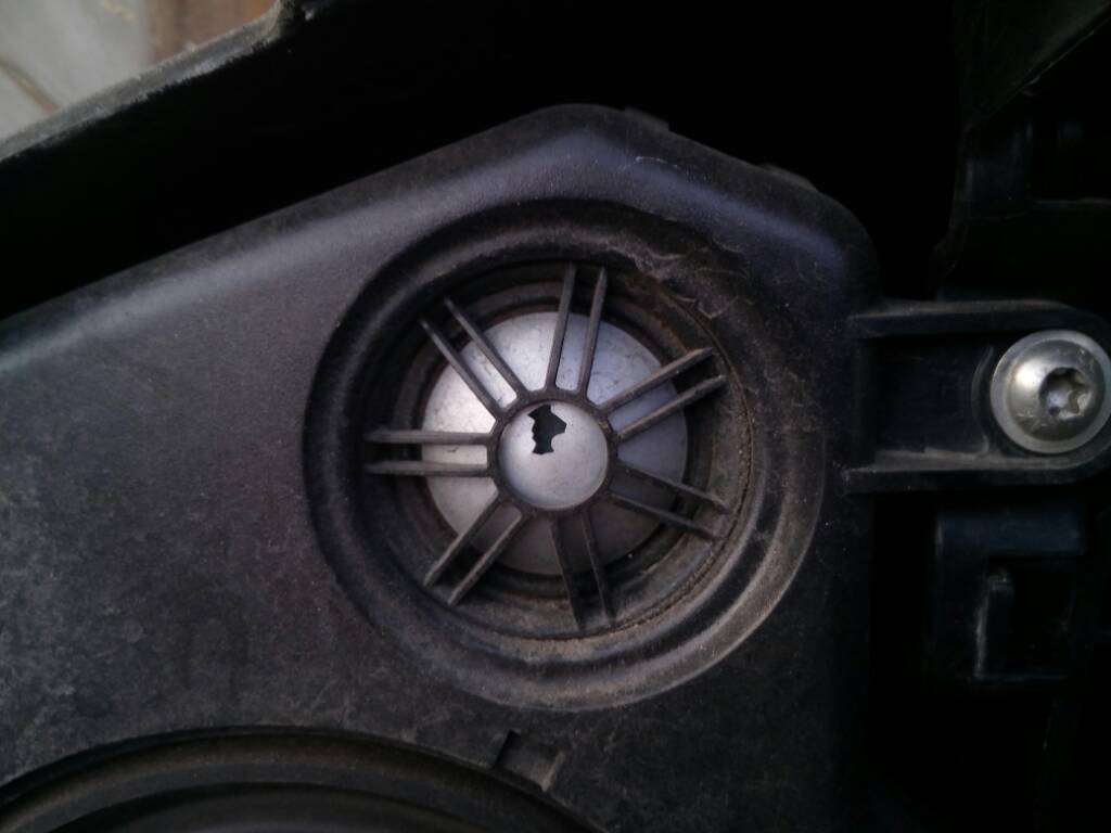

Да, штатная акустика, в разы лучше поёт от внешнего усилителя..... Проверено электроникой))
