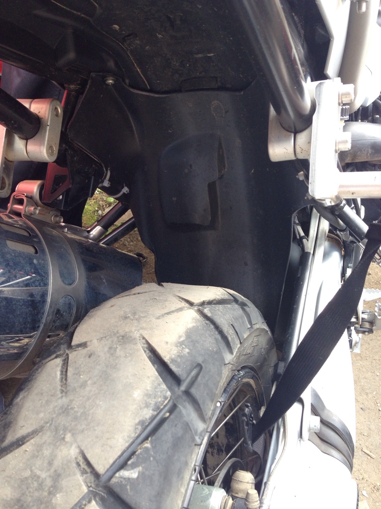

Могу рекомендовать эту резину для маршрута Москва-Владивосток при условии, что вы будете один на адвенчере с небольшим количеством шмурдюка (кг на 25).
Вид резины в конце маршрута
Данный баллон прошел 600км за апрель/май по не теплому асфальту и 12000км до Владика по грунтовкам, ремонтам и т.д.
Неплохой результат! ..Поехал в магазин за TR91 (два комплекта EXP задних сносил уже, 8000 км и на помойку)..правда езжу с 2ым номером и загруз хороший. Но да чисто туринговую переходить не хочу, т.к. иногда закладываю мот до подножек...а как говориться "редко, но метко" можно хорошо прилечь.
Это что за резина, которая ходит 13 тыс? У меня метцелер с нагрузкой ходит 17-18. Меняю когда жопу начинает водить, хотя остается еще запас примерно на 1000 км.
До такого состояния никогда баллон не стачивал.
