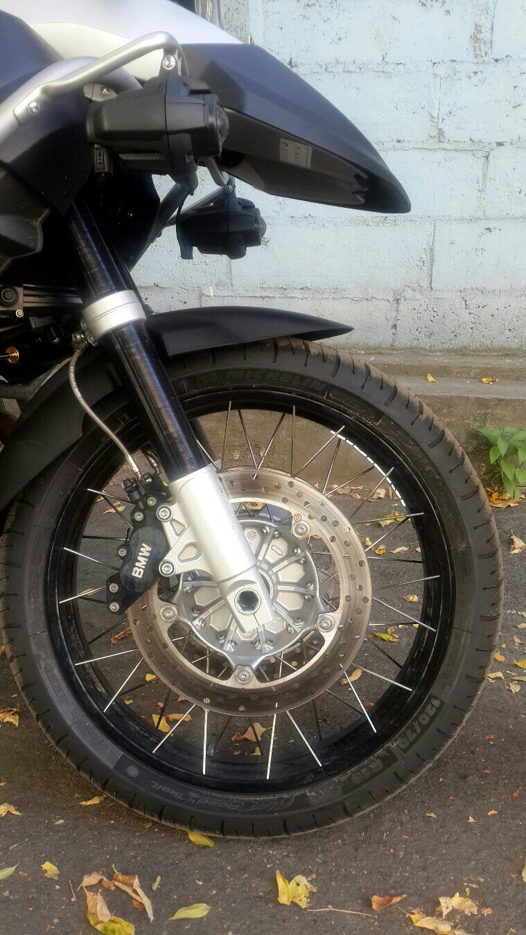

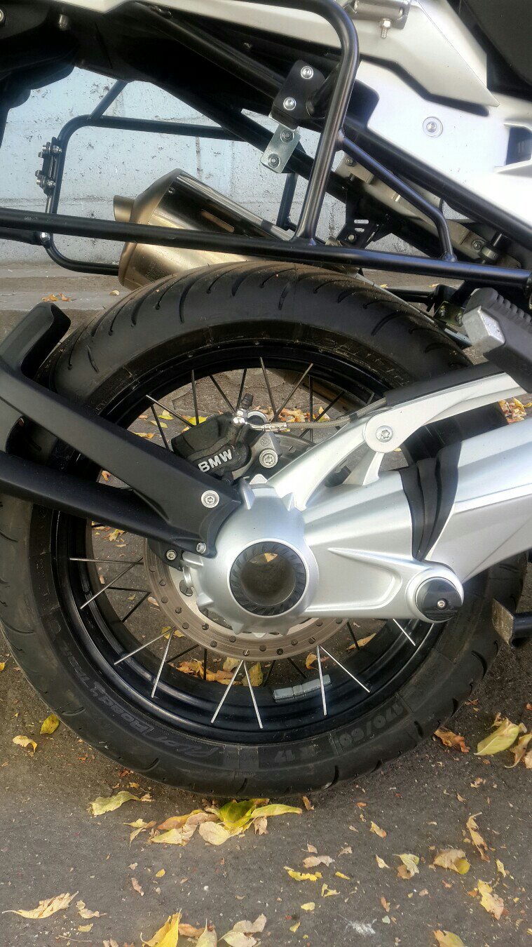

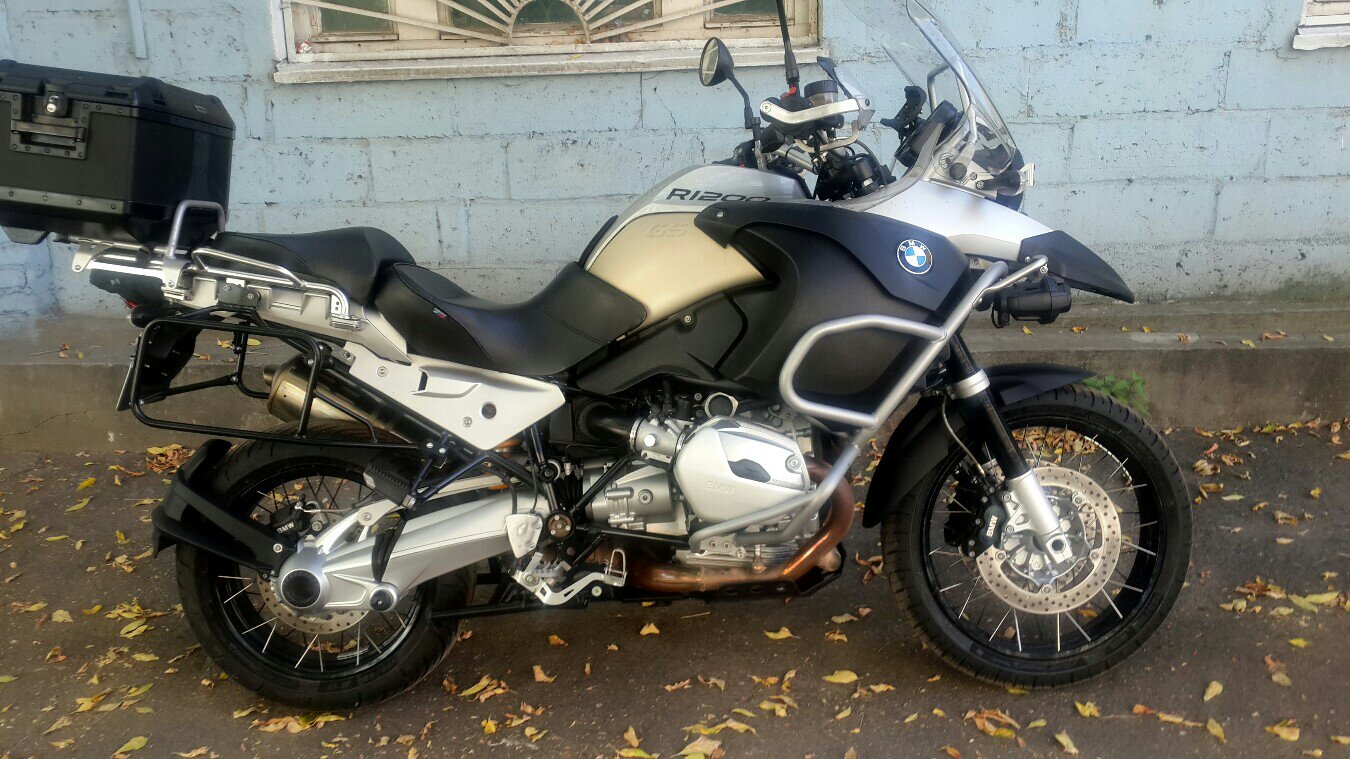

Вместо штатного размера на воздушного гуся , кто какие размеры ставил???
Дим ставили резину от водянки.
Васо, а заднее колесо встает нормально?

не только встает но еще и ездит!
то есть на штатные колеса от воздушного гуся более широкие покрышки от нового и все ок? а что это дает, если дает? :)
Думаю, по ощущениям ничего не почувствуешь, посчитал, от водяного покрышки шире всего на 3 мм зад, на 4 мм перед.
Это как так??)) А не на 20 и 10 мм соответственно?)
Считается, к примеру, 150/70, значит высота - это значение, равное 70 % от 150, если не ошибаюсь. Если считать разрез покрышки близким к кругу, значит примерно такое значение.
Да, вторая цифра - процентное соотношение высоты относительно ширины. А первая цифра - ширина в миллиметрах. Т.е. у сухого гуся задний бублик имеет ширину 150мм, у водяного - 170мм. Разница 20мм, по сантиметру в каждую сторону.
Мне кажется, ощущения от рулёжки могут прилично отличаться. Такой "велосипедной" вёрткости уже не будет.)
П.С. Не поленился, взял сейчас штанген, замерил.)
Ширина по факту - зад 155мм, перед 105мм (Туранс обычный).
