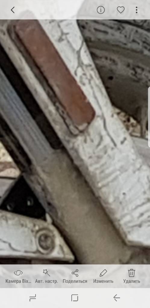

А вот и негатив. Добрался до асфальта, подвожу итоги.
Третий день течёт правое перо. Прочистил бутылкой, течь уменьшилась, но течёт. Задний тормоз вытек за 100 км до асфальта. Это при том, что багаж был максимально лёгким.
И задний аморт перестал работать. Вот это непонятно. Если в вилку, действительно, были хорошие приходы, то задний аморт сачкует. И груза нет, и сложные места только в стойке. Может это жлектроника подстраивает задний аморт под передний?
Вывод. Мот таки тяжёлый. Был перебор с агрессивной ездой. Спокойнее нужно. В оправдание скажу, что перо течь начало после езды в дождь у Чурапчи. Там и приходы случились. Скользко. Менёвр исключён. Это было плохое стечение обстоятельств.

Почему тормоз перегрелся - есть мысли. Неправильно настроена лапка. Мой косяк. В стойке я непроизвольно нажимаю задний тормоз. Нужно лапку опустить. Обнаружил это недавно. Старался не нажимать. Но когда сложности начались - забыл.

Не знаю. Потёка явного не вижу, но мот "прыгучий" стал. Меняя вид демфирования электронным образом, меняется жесткость. Может это реакция на "пустой" перед.А с аммортом тогда что?
Электронный?
Аморт менял по гарантии?аналогично! зачем то еще поставил увеличенную лапку - сточил уже задний тормоз и диск явно перегрел. пересаживаясь на гуся отмечаю что лапка тормоза значительно ниже
задний аморт у меня кстати тоже потек. сказали что "вот это да, второй случай в РФ". ну видимо тебе тоже скажут что "второй случай в РФ" )) каждый кто не первый тот у них второй ))

Да всё понимаю. Но сальники! Они одинаковые, что в Т, что в R. Ладно бы переключаться перестала. Маятник, кста, боевой.да не, прсто это не те байки. 1290T, как и гуси - это современные рейндж роверы, куча электроники, комфорт, любая скорость, любой асфальт и даже любая грязь, главное что б не постоянно. для говен все таки эрка с простыми подвесками. ну или что то еще попроще, полегче и послабше.
