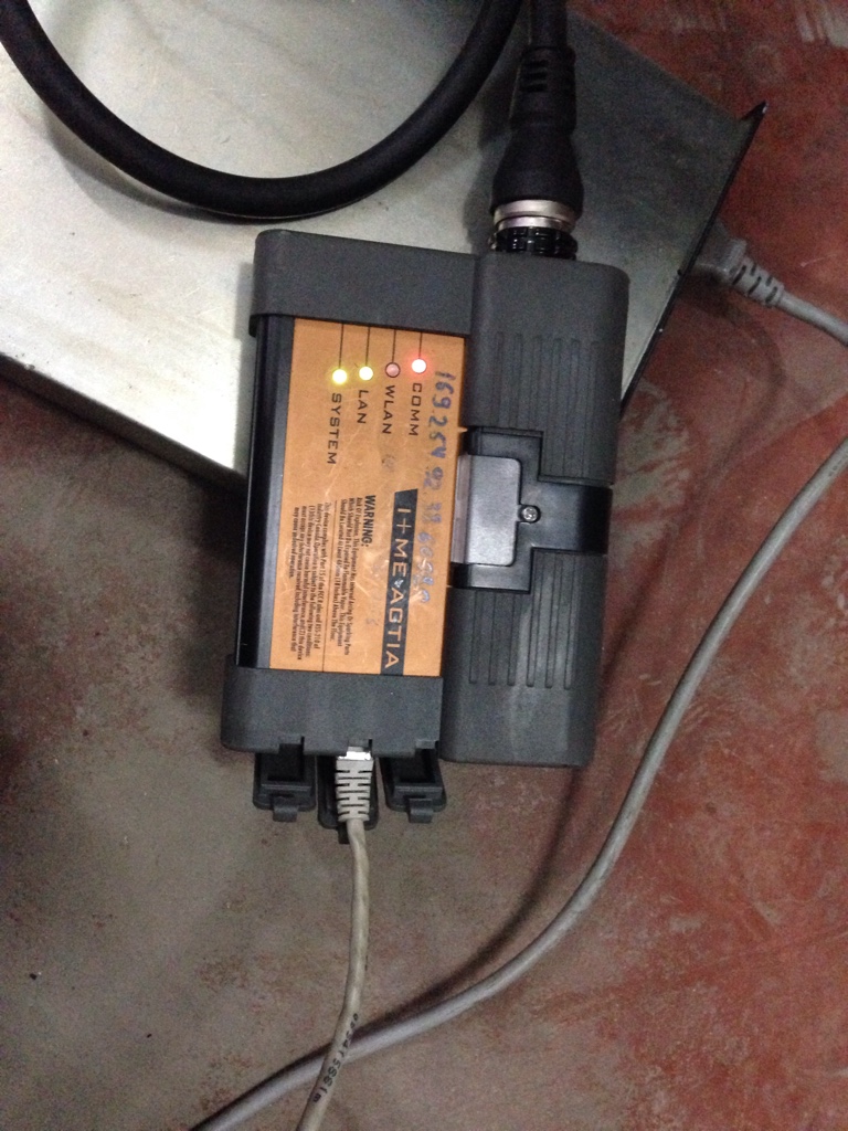

Железо:
1. Мотоцикл, Гусь LC или гантэля.
2. ICOM A2. Брал тут Этот адптер нужен только для кодирования и дооснащения.
Для диагностики подойдет ICOM D без микросхемок внутри.
3. icom-d 81742159836
Soft -ISTA/P у меня какая-то 3.54 скачивал с рутрекера (сейчас на него надо ходить при помощи браузера TOR).
Осталось запустить E-SYS для возможности ручного кодирования современных мотов.
Во время работы айком а2 мигал лампочкой "COMM" (красного/зелёного цвета) которая никогда ранее у меня не загоралась:)

Да не вопрос.
Железо:
