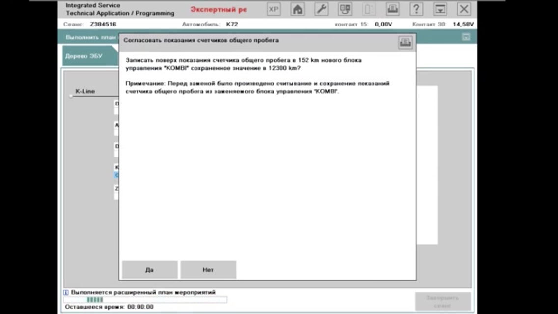

Кто меняет приборную панель на R1200GS и других похожих двухколесных железках знайте.
Если вы не сделаете при помощи штатной программой ISTA/p уравнивания показания пробега в блоке двигателя и приборной панели то у вас будет моргать пробег на приборке.
Программа ISTA/P при процедуре, уравнивания пробегов в блоках, прописывает больший пробег!
Если у вас на приборке пробег 100000км, а в DME 50000км, то программа запишет пробег 100000км. в блок двигателя.
Если у вас в приборке пробег 50000км, а в DME 100000км, то она запишет 100000км. в приборку.
Вот почему официалы просят им на замену предоставлять новую приборку у которой пробег намного меньший по сравнению с пробегом записанным в блок двигателя.
Если вы меняете разбитую приборку, то ищите ту у которой пробег меньше вашего записанного в блок двигателя.

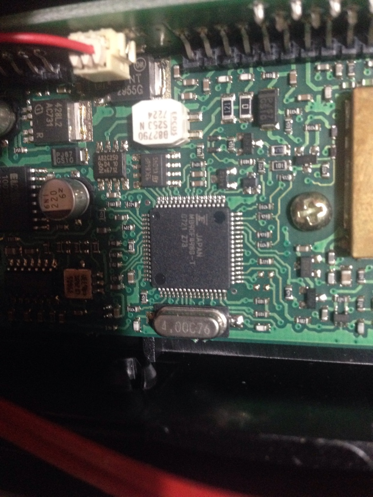

У меня есть приборка от F800GS. В ней проц стоит mb90f598g. Изучаю как с него считать данные и найти ячейку пробега.
Вот эту приборку буду мучить:)
https://bmwmotorradclub.ru/showthread.php/12515-%D0%9A%D1%82%D0%BE-%D0%BA%D1%83%D0%B4%D0%B0-%D0%B0-%D1%8F-%D0%B2-%D0%B3%D0%B0%D1%80%D0%B0%D0%B6-(%D0%BB%D1%8E%D0%B1%D0%B8%D1%82%D0%B5%D0%BB%D1%8F%D0%BC-%D1%80%D0%B0%D1%81%D1%87%D0%BB%D0%B5%D0%BD%D0%B5%D0%BD%D0%BA%D0%B8)-%D0%B7%D0%B0%D0%BC%D0%B5%D0%BD%D0%B0-%D1%81%D0%B0%D0%BB%D1%8C%D0%BD%D0%B8%D0%BA%D0%B0-%D0%B2%D1%8B%D1%85%D0%BE%D0%B4%D0%BD%D0%BE%D0%B3%D0%BE-%D0%B2%D0%B0%D0%BB%D0%B0-R1200GS?p=392730&viewfull=1#post392730
А почему ты решил что пробег в нем?
Есть кто работал с этим процом установленного в сигналку? Надо оживить пару блоков
Эти фуджики берут многие программаторы, из наиболее распространенных это оранж
Инфы по твоему вопросу думаю нет и тебе будет сложно вот так прям с нуля ковырять проц с виртуальным еепром
Я бы попытался с начало поднять истой но оригинальным оборудованием
