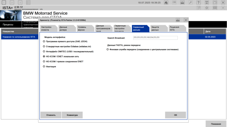

На фото скриншота доступные интерфейсы подключения

R1250 можно диагностировать ENET.
А в общем всё зависит от года, а точнее от типа бортовой сети. ENET работает только с бортовой сетью BN2020, так как у неё в OBD-разъëм выведены пины с ETHERNET. По годам производства это примерно конец 17 года. Прикладываю табличку с сетями по моделям.

Я купил Unicarscan UCSI-2100 Bluetooth OBD2 адаптер и софт MotoScan Ultimate, но он только под Андроид
Там передаются длинные сообщения и мого чего можно делать с мотом - классный софт
P.S.
А с софтом BMW ISTA+ 4.50.12 (Rheingold ISTA-D 4.50.11) - пробовал поиграться и купил кабель USB и ENET - а подключиться не смог - пишет лицензия софта истекла и т п,
Не хотел из мота сделать скамейку и бросил это дело Для серьёзного програмирования нужна квалификайия и стенд А у нас для чипирования мота - заплати 500 - 550 Евро - и через два дня всё готово. Только вопрос - а нужно ли мне это?
