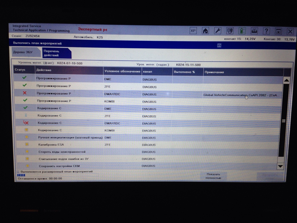

Люди, кто последней истой п пытается привести все прошивки в актуальное состояние
Учтите, что иста не зальёт новую прошивку в блок DWA, а убъет этот блок!
Поэтому ручками убирайте опцию сигнализации и RDC. И после этого приводите прошивки в порядок!
Сейчас буду решать вопрос как вернуть к жизни два блока сигнализации.

Точно губит блоки сигнализации (мотов, что общаются по ка линии) вот эта версия ISTA-P 3.56.2.004.7z

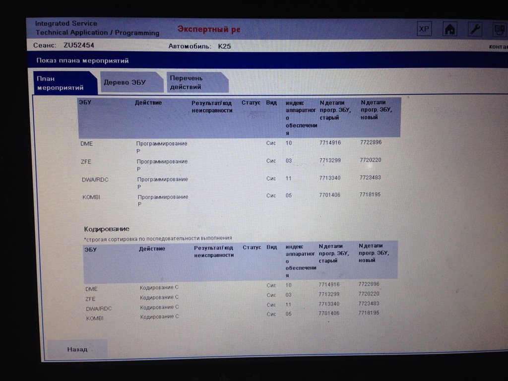

У меня 3.56.3.002.7z но работает с мотоциклами като криво. Не смотря на то что включен, или по крайней мере показывает надпись "EXPERT MODE" не возможен выбор отдельных действий с блоками. Прога тупо составляет план мероприятий и только по нему проводит действия. Один раз убрал в блоке все действия, но прога кроме програмирования этого блока всёравно сделала замену и кодирование его. Незнаю так ли это должно быть в экспертном режиме. В какомто другом форуме читал что в экспертном режиме возможно отключение замены блоков или отдельный действий в плане мероприятий. У меня это не получается. Прога стоит на win7 и win8. Работал с ICOM

Icom A2 + Ista-P 3.57.0.400 для K25 план составила.
