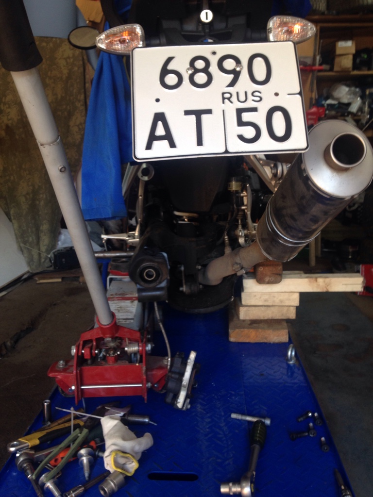

тоже пришло время заняться редуктором. решил самостоятельно поменять. осталось дело за малым - найти не оригинал.
а какие подшипники (марка, размеры) можно поставить на замену оригинальным? поделитесь плиз

выше только по одному подшипнику есть информация, за это спасибо. но там 4 подшипника и 3 сальника. их менять не нужно раз уж всё равно половинить редуктор?

располовинил вчера редуктор. Люфт на колесе был где то 1-2 мм. Спецы из известного сервиса сказали : " не проблема... хватит до конца сезона". Половинил с механиком из команды оффроуда. Как хорошо, что не стал слушать "спецов" и решил сделать это сейчас. Клина мог словить в любой момент.
менять буду только один подшипник, остальные подшипники редуктора норм. :
партномер радиальный шарикоподшипник 33 11 7 720 235 межд. номер 6013 размер 65Х100Х18 куплен на http://www.podshipnik.ru/ за 3590,00*руб. + два сальника 33 11 7 722 890 у него не стандартные размеры ( 59,8X75X8) пришлось купить оригинал (не нашёл в нете) за 1180 р. в экзисте и 33 11 7 679 864 межд.номер 700475016 размеры 80X100X9 куплен в http://www.detali.ru/ за 692 р.. в общем редуктор к-серии не такая уж и проблема. за 50т.км цена вопроса 7000 руб.. вполне ни чего.
Послушал мнение человека, который понимает в механизмах , работающих в жёстких условиях и забил между сальником и подшипником консистентной смазки (говорит прослужит в два раза дольше).
