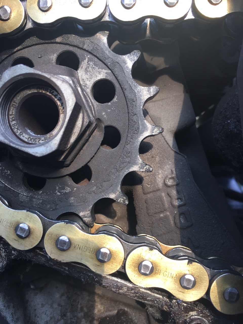

Миш, собрал заседание, единогласно решили менять!В прошлом сезоне, на пробеге 24,5 тыс км, поменял цепь и звезды. Вместо оригинальной цепи, поставил усиленную Regina, звезды поставил оригинальные. Пробег на данном комплекте 15,5 тыс км. Цепь в идеале, задняя звезда тоже в идеальном состоянии (конечно же есть естественный износ). Тут решил глянуть ведущую звезду... и был неприятно удивлен.
Вопрос: сколько км она проживет?
Миша, а ты цепь мазал или нет? [emoji6]Да, так и сделаю.
Видимо усиленная цепь убивает звезды намного быстрее, вернее, только переднюю звезду.
Такой сильный износ видел на байках когда цепь заливали смазкой и вся эта смазка переносилась на ведущую звезду со всеми вытекающими.
А дальше песок делал своё дело.
Внимательно посмотрел фото, звезда сухая. Значит не смазка [emoji41]
Ну зачем же менять звездочку? Можно просто ее перевернуть![]()
Серега, а как менять? Все звезды и цепь, или только ведущую?
Кстати, а вы, сэр, цепь не перетянули? Очень похоже по износу
Нужно менять комплектом, но думаю можно пока только звездуСерега, а как менять? Все звезды и цепь, или только ведущую?
