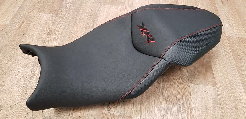

Спасибо еще раз) вернули мне мое сиденье, так что готов отдать как договаривались, если не горит, то на клубной встрече... получилось вот так -
Красиво сделали, на мое HP-шное похоже.
вставил гель американский, сегодня опробую))

Андрей, ну и как ощущения от сидушки?
Хотел там же делать седло.
Вроде лучший из всех кто сейчас на рынке.
Первые впечатления стоит это того или нет?Заднице удобнее, но на дальняк не ездил на нем)) , не скользит. На штатном задница и скользила и затекала часа через 4 езды))

Стоит конечно. Обошлось в 22 рубля, что сильно дешевле брендовых аналогов, по качеству думаю не хуже, а может и лучше. Отзывы по автокоже очень позитивные , шьют на заказ давно и у него очередь на месяцы вперёд.
Ну а почему нет?Думаю не стоит! Тоже присматривался к тюнингу седла......, но XR такой мот , что ты всегда находишься в динамике (то есть тело) ... и заднице затекать некогда)))) Это изюминка этого мотоцикла!!))) А так тюнинг-дело индивидуальное!))
