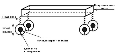

Аммортизатор- это деталь подвески. Неподрессоренная масса- это колесо, суппорта и т.д.Понимаю что неподресорная меньше масса, но там по сути разница 1-2кг по сути.
Хоть три амортизатора ставь.
По поводу обратной связи: попробуй на небольшой скорости совершать поворот с небольшим наклоном в любую сторону проезжая препятствие типа лежачего полицейского.
Перевертыш жестче.
И то, что ты называешь неподрессоренной массой у перевертыша тяжелее, т.к. легкосплавные стаканы сверху, в траверсах, а тяжелые перья снизу.
