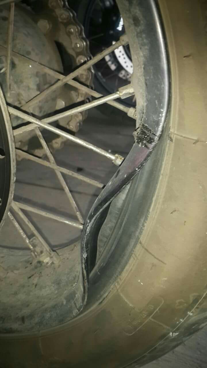

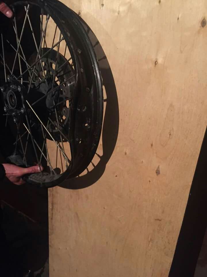

Как я понял у Вас и диски получили повреждения?

Попробуй до смены колеса на 21' получить обратную связь руль-колесо на телелевере, результат тебя удивит.
Думаю здесь подвеска и пружины не при чем, просто дороги там такие)
У бмв еще диски крепкие, у ктм загибаются гораздо интенсивнее, причем в менее тяжелых условиях.
Они получили повреждения не из-за подвески . А от однокого валуна . Кстати 800 ка выделяется от остальных мото мягкими дисками.
Неожиданная новость, будем знать, спасибо.
И это заднее)))
Про перед вообще молчу.
Мда, валун попался большой. Ремонту не подлежат?
Проехал после ремонта 40000 т.км потом надоело ездить на 8 ках.
