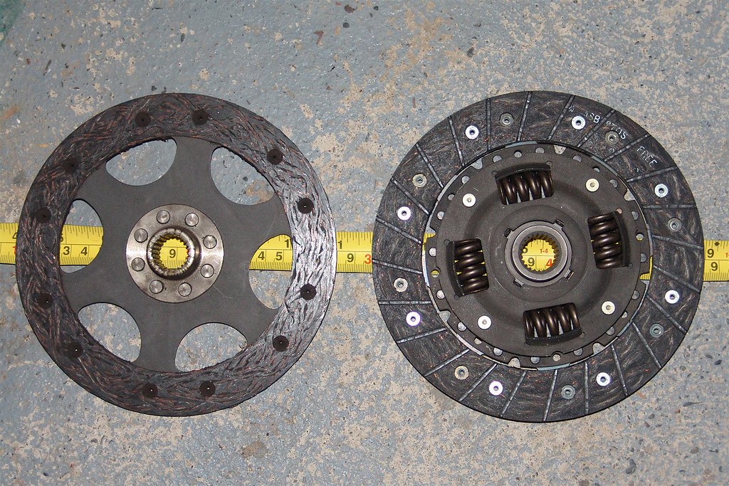

скоро отпишу по дискам сцепления
Последний линк смело удаляй,за последние 10лет никто не смог купить такой диск,их не производят.
все посмотри это http://www.sunshinecoast.ca/bmw/InputShaft.pdf какие мысли?
---------- Сообщение добавлено в 00:46 ---------- Предыдущее сообщение размещено в 00:43 ----------
а еще существует вот что
как я понял на http://www.advrider.com кто то делает подпружиненые диски?
вернее пытается из авто диска сделать диск для 1100гс
---------- Сообщение добавлено в 01:00 ---------- Предыдущее сообщение размещено в 00:59 ----------
Дебаты в соседнем форуме по теме удлиненного вала http://www.bmwclub.ru/vb/showthread.php?t=835625
О! спасибо!
Это диск от VW 60-70годов,подходит по размерам,нужно только немного укоротить шлицевый фланец.Стоит около 16 баксов.Совместим только с серией 1100.
так я понял там проблема еще с толщиной, он 9мм а родной 7мм
