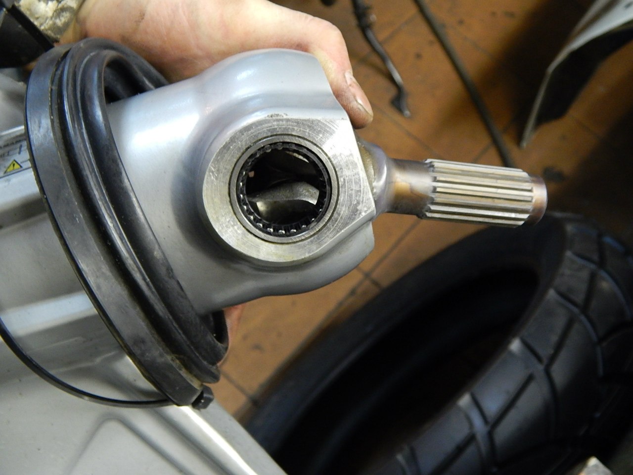

Ребята, перерыл мануал, не нашёл в ТО какие шлицы кардана мазать, хотя на BMW-сайтах об этом часто пишут. Ткните пожалуйста пальцем, кто знает. И вообще нужно это делать или производитель об этом даже не подозревает?
Понятно, спасибо. И вторая часть вопроса, в мануале нигде не нашёл, что с ними надо что-то делать, соответственно не написано какой смазкой мазать.
думаю любой, я бы шрусом мазанул
