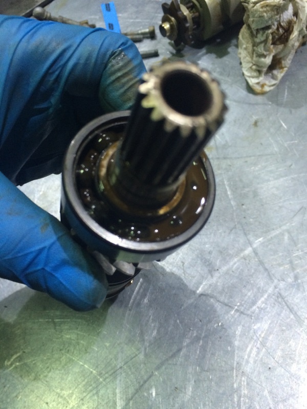

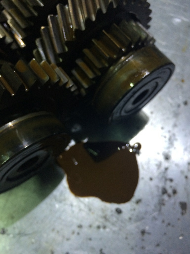

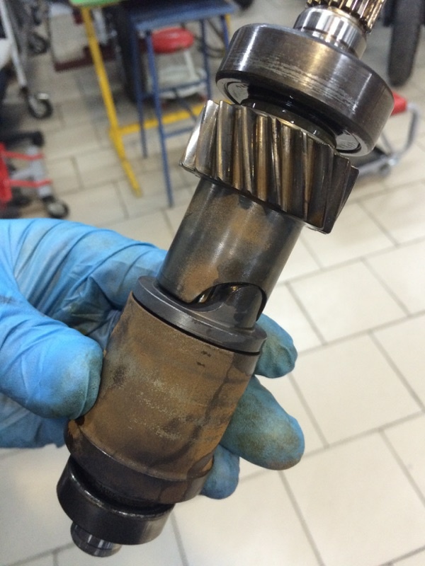

но решил я своего пернатого гуся на Ильменский отправить, типа на диспансеризацию. помимо мелкого ремонта получил большой болт в виде ценника за ремонт коробки.. в коробке все валы поедены ржавчиной, развалины подшипники и сплошная эмульсия..
самое главное, что масло менял после своих акваподвигов уже раза 3, и при этом было довольно чистое..
по предположениям ребят с Ильменского, при замене масла всегда остается в коробке грамм 200-300 не слитого масла.. там скорее всего и была эта жижа.. а попала она туда через вентиляцию в коробке при резком охлаждении при форсировании водных преград..

а редуктор как?
коробки у тебя от обычного гуся?
думаю после водных покатушек надо заливать дешевое масло, день покататься и залить уже нормальное, ну а кто часто ездит по воде - вывести сапун повыше
А вычистить всю ржу и натереть валы - это разве не спасет отца русской демократии?
Сапун коробаса гдето на уровне нижнего среза дросселей, есть смысл сапун выводить наверх. У меня сапун редуктора шлангом под сиденье выведен, в качстве клапана поставил топливный фильтр от ВАЗ, туда же надо и от коробки тянуть. Единственно это можно сделать только при снятии хвоста а может и коробки(
