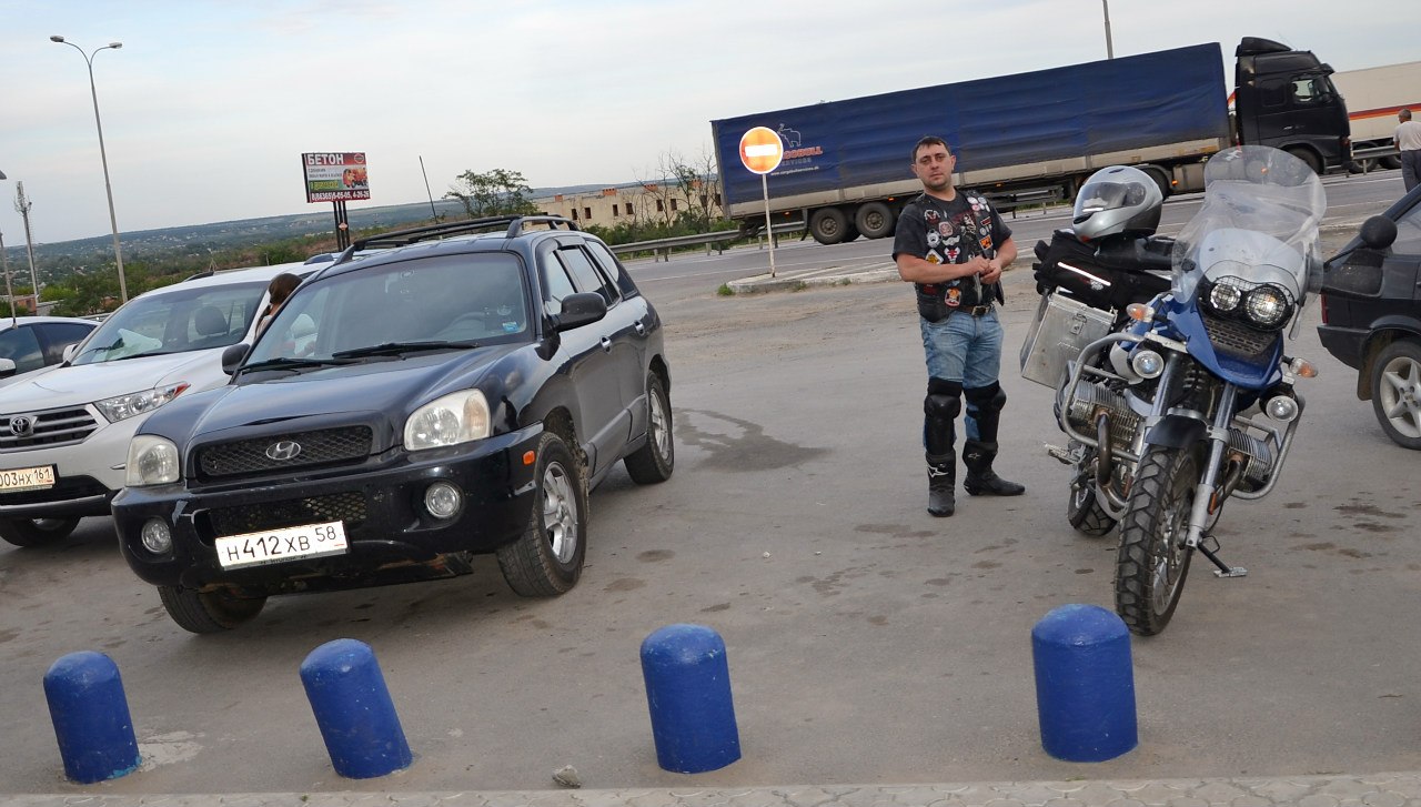

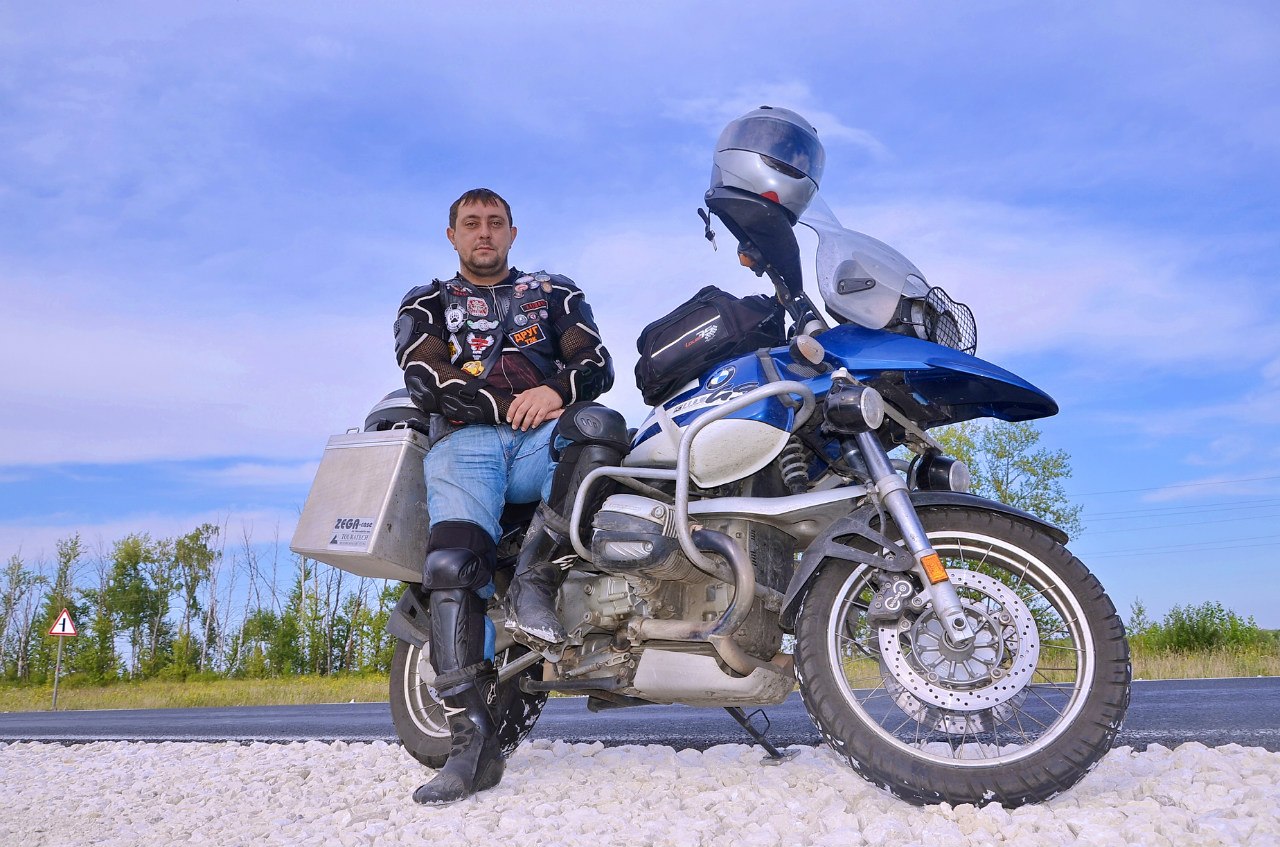

Не в тему, но всеж свои )))
У меня вот такое:
http://www.wunderlich.de/shop/en/wunderlich-ergo-screen-5747.html
Защита от ветродуя отличная.

мне понравилось вот такое стекло, кто знает название
Аккумулятор уже не может обеспечить достаточный ток. У меня такое было - сбиваются часы на "00.00" и ABS ловит ошибку. Заменил АКБ - все отлично. Меняй АКБ, а то когда то вообще не запустишь двигатель, а толкать Гусика - работа не легкая.
Мля так вот почему АВС то горит, то работает .......
Для Kram:
это дополнительный кронштейн от "паука". На скорости не гнет (160 пробовал ездить - все нормально). Сиденье у меня обычной высоты. Рост мой 182 см. Стандартные кронштейны BMW остаются и позволяют менять наклон стекла.

Про стекло-поликарбонат оно. Аццкой прочности тьфу тьфу. Проверено не однажды. Последний полет-правым кофром в столб,от него с разворотом левой защитой и стеклом в дверь газ 53,от которого и уходил. Так стекло через крепеж-справа!!-сломало толстую силуминовую железяку,на которой стоит кроме него фара и приборка.
V-stream суперстекло,но при неправильной регулировке,когда поток попадает над шлемом,начинает на скорости вытрясать моск. А поскольку есы у нас нет,при разной загрузке меняется наклон стекла. Задний амморт загонять в жесть тоже неохота,поэтому приходится корректировать.
