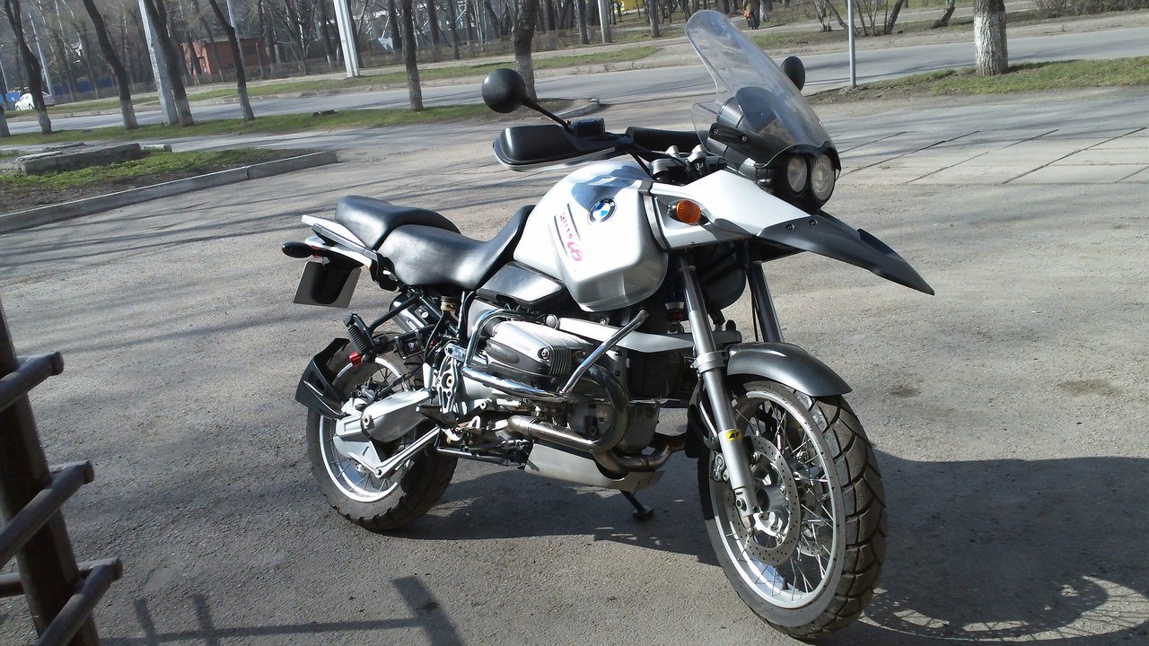

Поставил тут себе стекло туринговое. Столкнулся со следующими трудностями: стекло под крепеж от версии АДВ, крепления экзист взялся привезти через 50 дней, поэтому подумав принял решение изготовить его на 3-Д принтере. Спасибо Максиму за любезно предоставленный оригинал крепления с которого были сняты размеры и крепления благополучно напечатаны на следующий день. Результат можно увидеть на фото.Контакты замечательного человека который помог осуществить данное шаманство дам по запросу. Что касается самого стекла - стало комфортней, скорее даже намного комфортней по сравнению со штатным стеклом. Перестало уверенно и сильно дуть в грудь что расслабило спину, но появились всякие паразитные шумы на шлеме(
В целом лучше стокового, но ожидал большего)
Технологии, если не секрет хау мач ?
не секрет
2000 за 4 детали
выглядят фантастически)

деталь изготовленную на 3-Д принтере видел вживую впервые, используется пластик АВС термоплавкий. Одна половина "печеталасть" 10 часов (но как я понимаю это зависит от производительности установки).
очень необычно, но факт фактом - он держит стекло не хуже стокового)
какая цена стекла, ты каким ростом? чем именно крепление от адвенчара отличается от обычного?

Рост 175, цена 6700
Адв крепления шире в точке крепления к панели и без регулировки

цена норм! тебе раньше в шлем дуло? на обычном гусе разве регулируется стекло?
вопрос не по теме - почему у тебя стекло ближнего света фары стоит боком?....
Привет, в шлем и сейчас дует, точка приложения силы сместилась выше) Сильно задувало в область плеч-груди, это напрягало больше всего. Поэтому и поменял стекло. На обычном гусе 3 регулировки наклона стекла, использовал на среднем, до 120 терпимо.
Стекло фары повернуто чтобы не слепить встречку, мот из Англии) но немцы молодцы, предусмотрели возможность регулировки "галки".
ты тупо стекло переклеил? как регулировать наклон ветровика я так и не понял... Раскрой тайну)
Если снять блок фару, то сзади есть посадочные места, отверстия и штырьки. но их сделано на 3 положения регулировок, причем регулировок не наклона пучка а самой "световой галки". То есть поворотом можно эту самую "галку" с левостороннего движения настроить на нормальное правостороннее. На пальцах объяснил, если снять то все проще пареной репы))).
Да нет никакой тайны) может у тебя переделка? В стоке 3 положения наклона стекла, и никаких чудес.
Смотри на крепление, там три положения.
ну на подделку не похоже, может адвенчаровская или в первых годах шли без регулировки....
