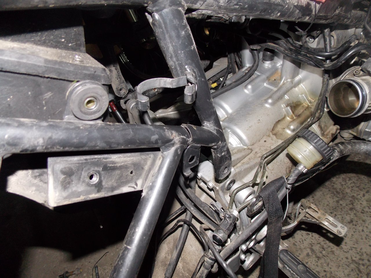

немного фото для обсуждений, а то все молчат)

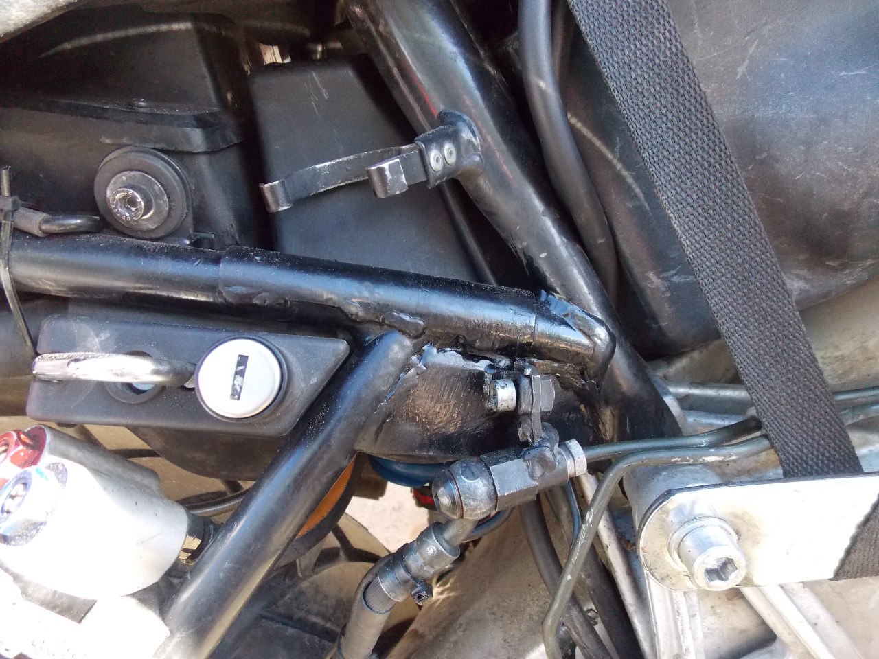

где ржавчинка там новая трещина

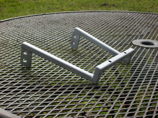

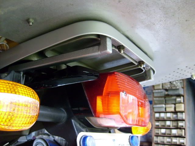

Варианты усиления алюминиевого багажника
По мотивам вундерлиха
Другая конструкция
И самый надежный вариант,румынская защита от Heavy Duties ,снимает всю нагрузку с ненадежного хвоста.
Это что за болезнь? Расскажи поподробней (где проверять, как предотвратить). А то сзади катаю +1ку обычно и еще кучу шмурдяка.
так в этом и болезнь. когда шмурдяк возишь от перегруза дает трещину хвост. у меня кофр от хепко , так там написано не более 5 кг. ну и как водится эти 5 кг превращаются в 50кг :))
а картинки правильные. мне первый вариант по душе.

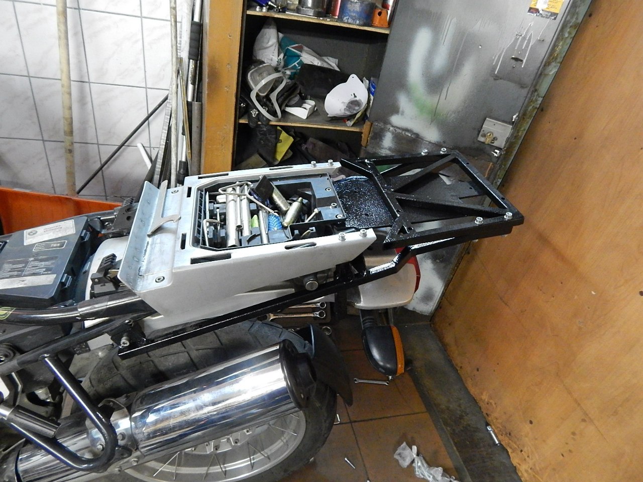

я под себя багажник сделали даже не переживаю за нагрузку(естественно в разумных приделах)
6 точек крепления, а если и сломается когда нибудь то всчегда можно заварить(усилить) обычной дуговой сваркой + все совершенно бесплатно
