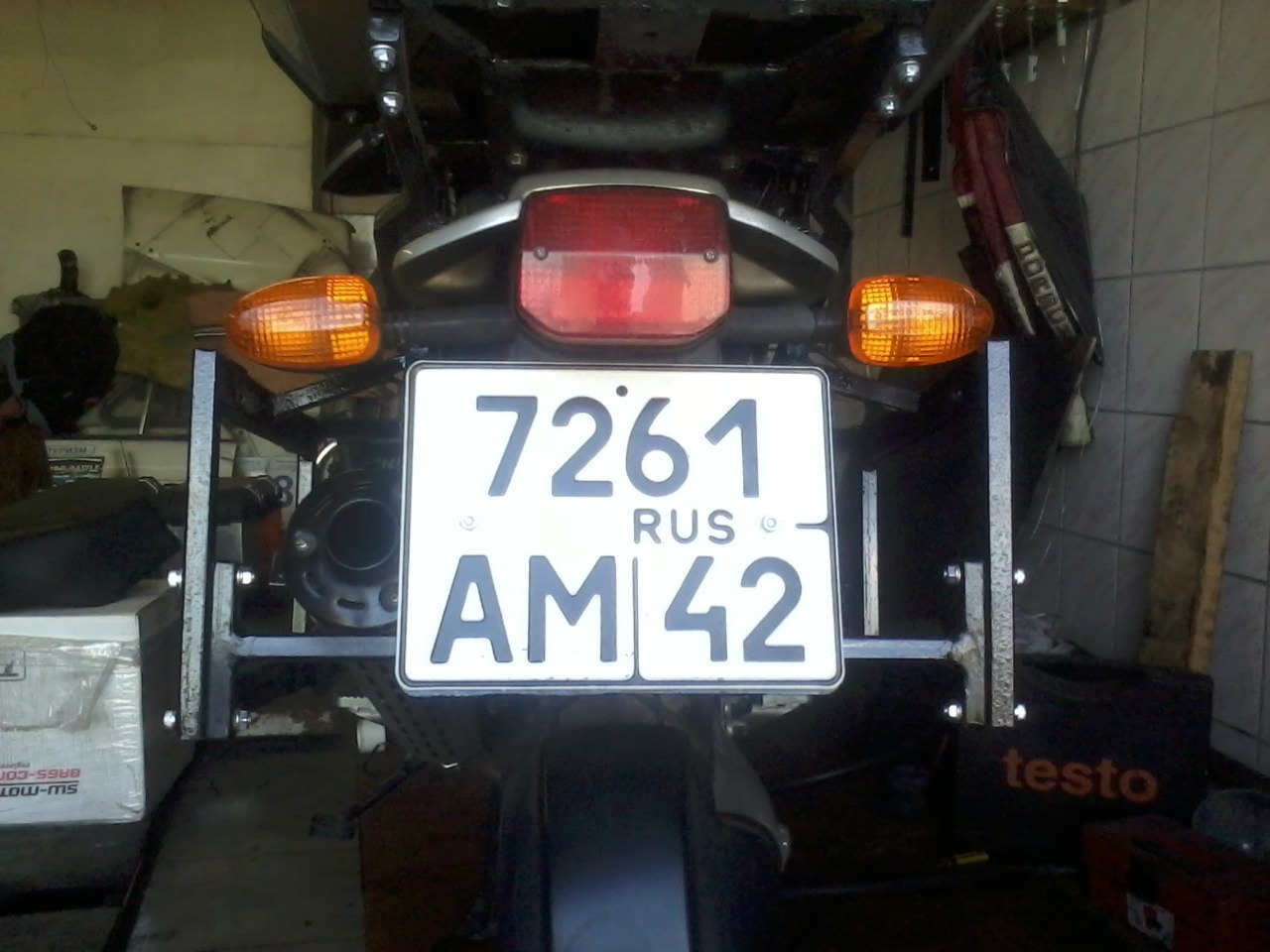

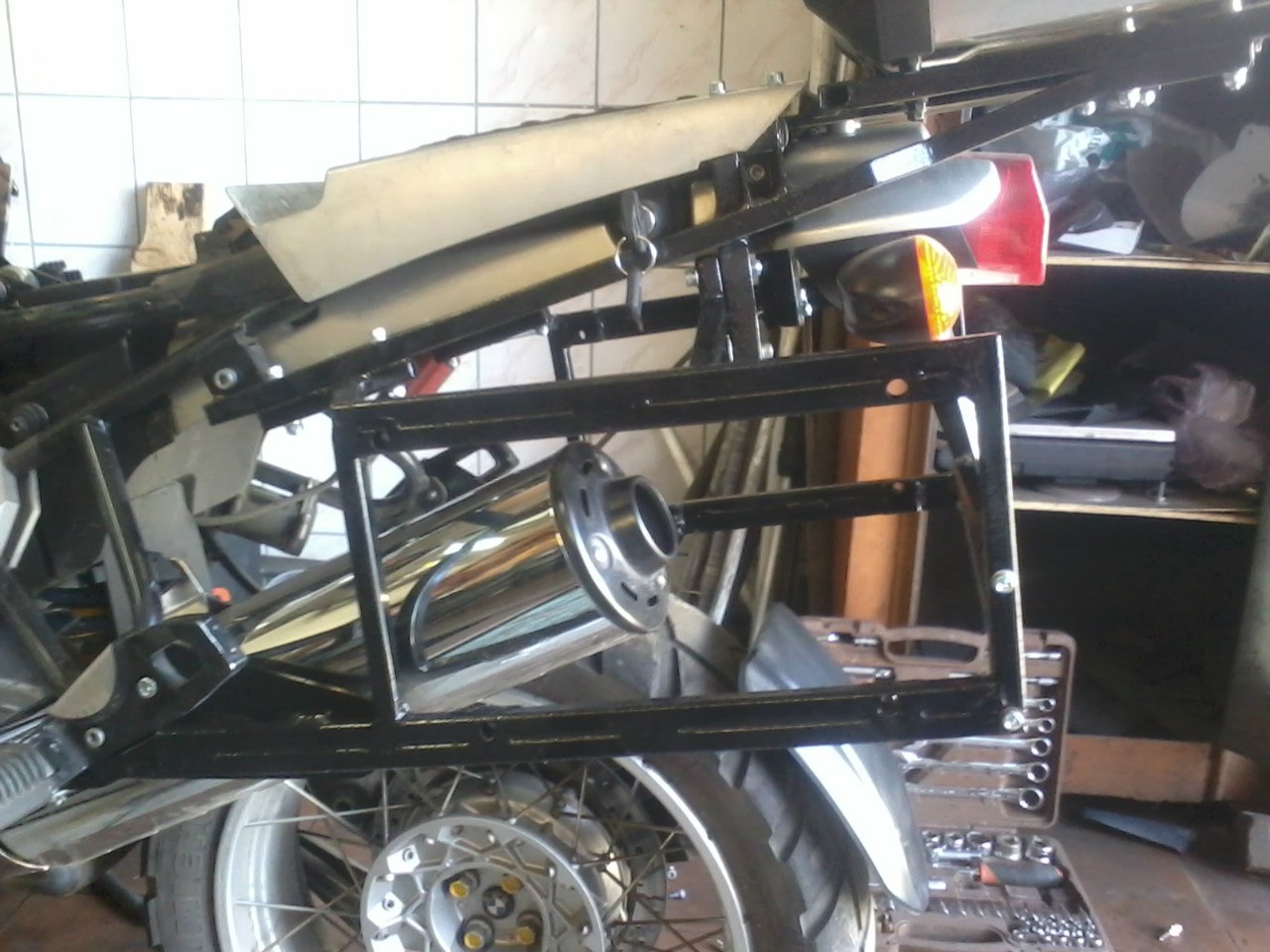

6 точек крепления, а если и сломается когда нибудь то всчегда можно заварить(усилить) обычной дуговой сваркой + все совершенно бесплатно
если пустить нижний усиливающий профиль на подножки - будет еще крепче. По опыту усиления и разгрузки рам Сутеров)

Профиль с усилением ставится когда устанавливаются боковые кофры, в обычном городском режиме я не нагружаю кофр(чисто под документы и под шлем используется)

такой конструкция сама по себе утяжеляет хвост, поэтому важно делать так называемые треугольники приложения силы и распределения усилия на раму
я вот о чем, под боковые вопросов нет
а вот багажник я тянул в низ на подножки - итог: мой сутер раму не сломал ни на Уральских хребтах ни в Крымских горах)
но у тебя получается конструкция бокового крепежа не съемная, мне это не подходит... а если нет третьей точки то конструкция выходит хуже чем моя...
Не совсем так) как раз крепление под сумки практически быстросъемные три болта с каждой стороны, а вот площадка под центральный кофр несъемная и нагрузка со слабого хвоста распределена вниз в район подножек. О чем я тебе и хотел сказать - показать.
так если ты боковушки снимешь то только 4 точки крепления, и крепешки на излом пойдут, или я чего то не вижу?
