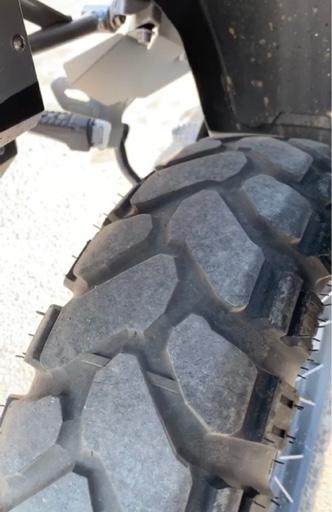

Тут и без статистики понятно, переоцененныя анаки и не дооцененная авон, и кстати так же как и Митас 07+ который ходит больше чем анаки , не гудит, и довольно прилично держит себя на скорости и в дождь , не говорю уже о бездорожье, ну не для супер гавна конечно .
это Митас после 13 тыщ, Иркутск - Памир- Иркутск
