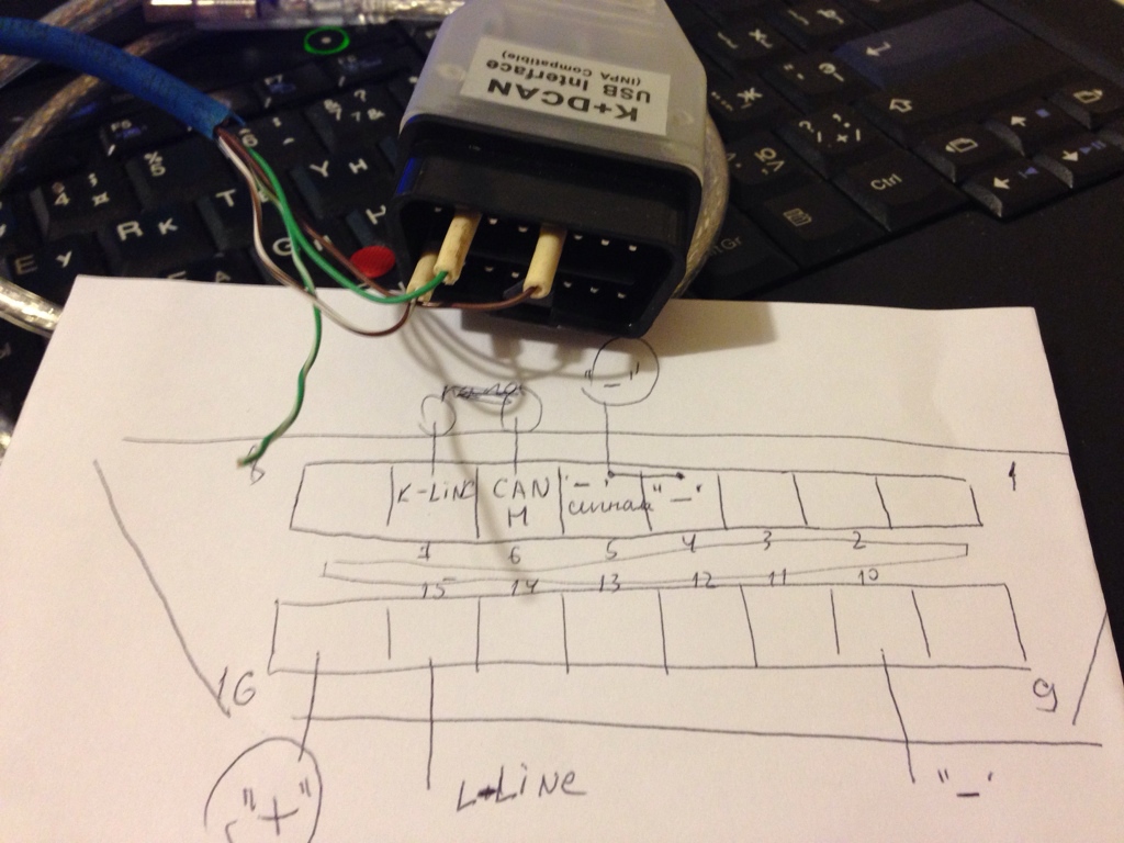

Вчера проверил этот Китайский адаптер как он работает с К линией.
Иии... скажу я вам, что он отлично работает! Адвенчер 11 года прочитал.
Вот так я его подключал, после того как посмотрел в адаптере задействованные контакты.

Распиновка разъема у адаптера (другие выводы не задействованы)
На фотке приведено подключение проводков для К линии.
Для подключения к водяному гусю нужно зеленый проводок подключить к контакту с права (CAN-H).
