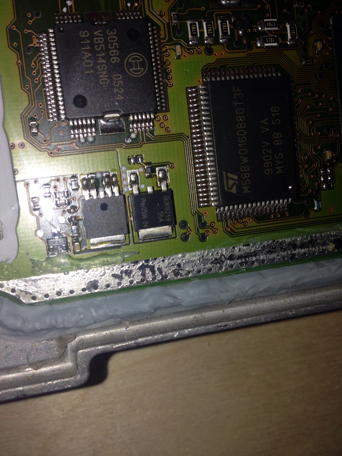

Что касается вентилятора на восьмисотке. Если вентилятор заклинил или стал потреблять больший ток, то есть вероятность выхода транзистора (BUK..) в блоке двигателя!
