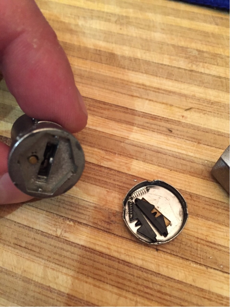

Собираем личинку в кофр.

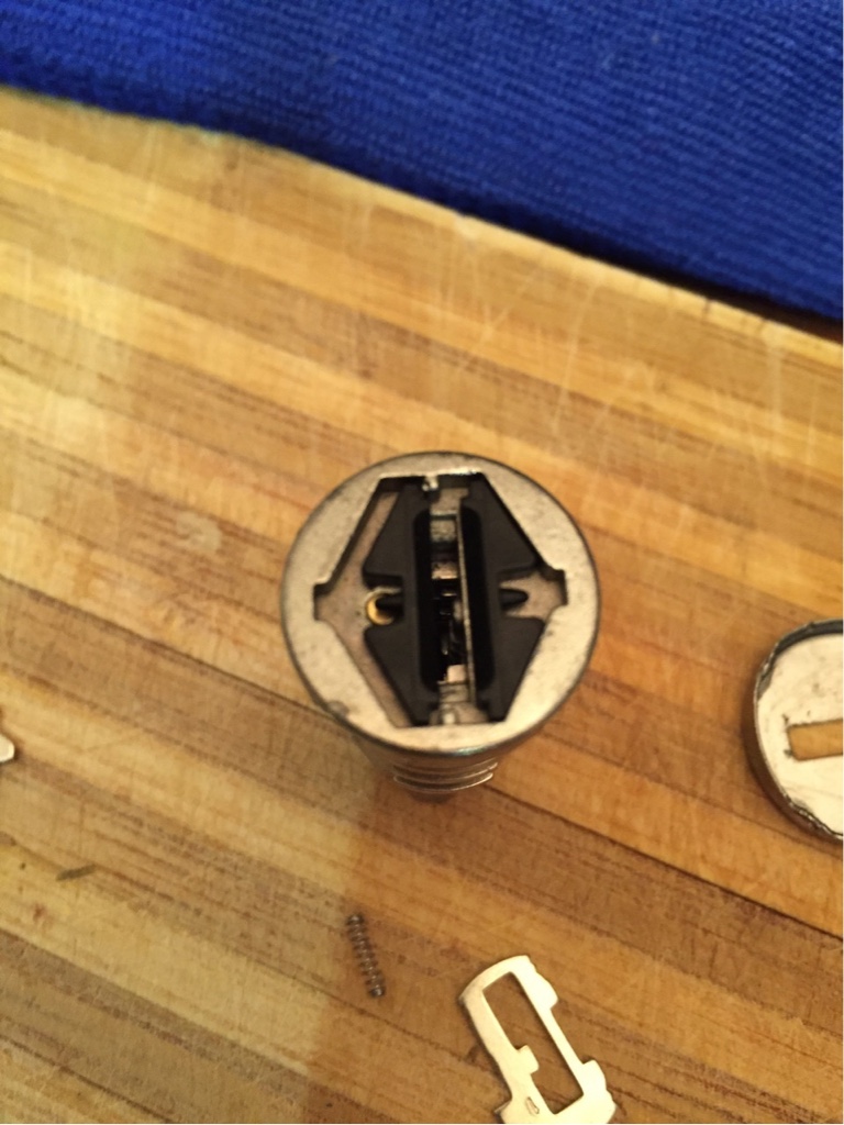

Вечером под пиво разобрал кофр, перебрал личинку, собрал и даже лишних деталей не осталось
Этих фоток личинки ещё нет тут!
За фотки спасибо Тимофею из Ангарска!

Как сделать один ключ на разные личинки. Вставляем ключ в неродную личинку и те шлицы, которые выступают, спиливаем напильником. Тут можно фантазировать, типа проверить, в какой личинке меньше шлицов выступает, ту и спиливать.Как будет работать? Пять лет без проблем.
ЗЫ. Метод подходит к разным системам личинок))

Сергей, спасибо. Получилось по твоей инструкции перебрать старую личинку под новый ключ. Без ремкомплектов. Всего одна ячейка не подошла, пришлось пустой оставить (нужна 2-ка, а осталась 1-ка)!

У меня один вопрос. Может пропустил ответ в теме... Так и не понял, а что мешает не 5 рабочих пластин поставить, а 6, т.е. оставить свободной 1 ячейку? Ведь чем больше пластин, тем сложнее открывание. В остальном все тоже самое.
Что с 6 пластинами, что с 5 - все равно личинка не вынимается у меня из кофра, без его разборки.
