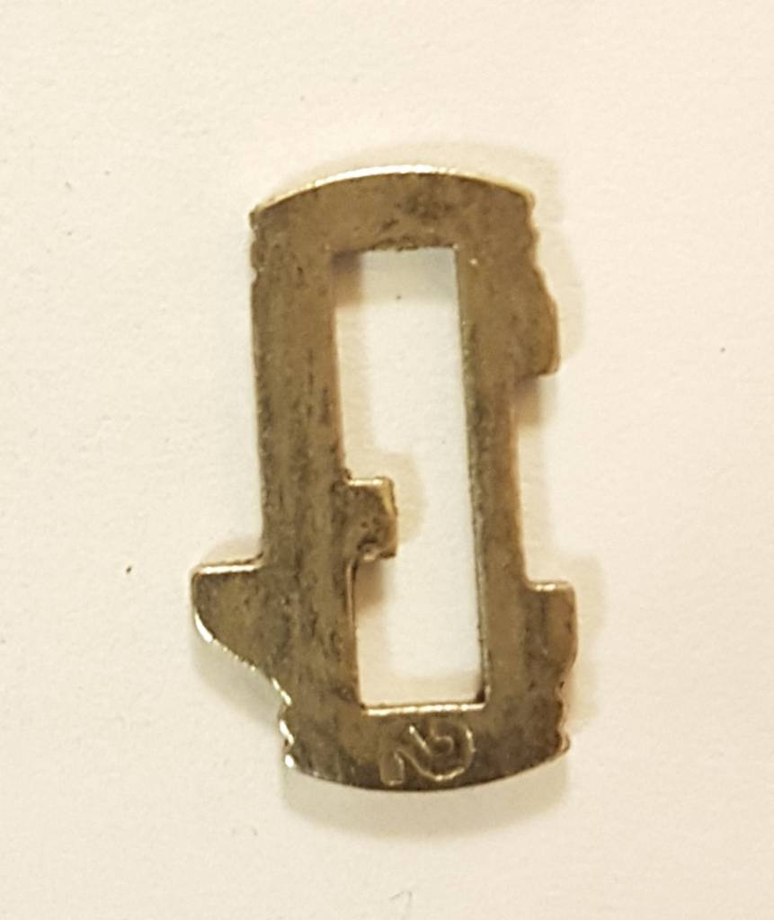

Важно. Когда собираете личинку, предпоследнее гнездо личинки с одной и другой стороны не должно быть собрано.
Получится, что с одной стороны встанут 3 вставки, с другой 2.
Последнее гнездо для замка. О нем чуть ниже.
а с чем связано, что вставка не вставляется в предпоследнее гнездо с каждой стороны? вроде как необходимо вставить по 3 штуки с каждой стороны и в самую крайную замок. Соответственно лишь с одной стороны остается свободное гнездо(противоположная сторона от замка) получается занято 7 гнезд из 8, а не 6.
отвечаю сам себе: не связано.видимо Vifer ошибся. необходимо использовать 6 вставок, по три с каждой стороны

Сейчас все получилось, как на видео, надавил тонким предметом и вытащил личинку, вытащил все 6 проставок кроме замка! И подбирал под новый (ключ от зажигания) ключ, заняло по 5 минут на личинку. Обратно что бы вставить отверткой, со вставленным ключем, прижал замок к личинке и вставил ее на законное место, все работает.
Я тоже использовал все шесть по три с каждой стороны и всё было отлично.

Добрый день, перебирал тут замки кофров под свой ключ и озадачился:
"Важно. Когда собираете личинку, предпоследнее гнездо личинки с одной и другой стороны не должно быть собрано.
Получится, что с одной стороны встанут 3 вставки, с другой 2."
Посмотрел разное видео и пришел к выводу, что предпоследнее гнездо личинки нужно оставлять пустым только с одной стороны.
Сделал как на фото, несколько раз проверил, все работает. Получается с каждой стороны по 3 пластинки:smile:
Помехозащищенность увеличилась
Большое спасибо! собрал со 2-го раза, но идеально!
Путает схема сборки вложенная к личинке, для начала надо понять какой вариант твой. Потом с какой стороны надо начать сборку пинов и т.д. Но почитав тему понимаешь что и как. Собрал то же со второго раза, все ок.
cамое сложное оказалось догадаться, как вынуть личинку на R1200С. Переставились сувальды под мой ключ идеально все, кроме одной. Её немножко (2-3 десятки) сточил на камне вровень с остальными. Заняло минут пять. Главное - не дать сувальдам разбежаться при извлечении личинки из корпуса и упражняться с личинкой, лежащей на боку. После сборки работает идеально
