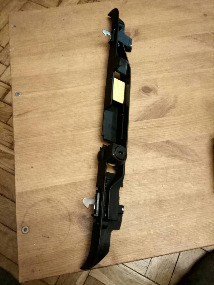

Трое суток не сплю, не могу снять личинку ни с центрального не с бокового! Р1200рт 14 года! От бокового есть ключ, от центра нет(открытый) ! Скоро чувствую разломаю их к чертям! Помогите !!!
Кто знает как вытащить родную личинку из родного пластикового топ кофра? Кофр открытый, ключ имеется...!Готовлю к продаже просто...

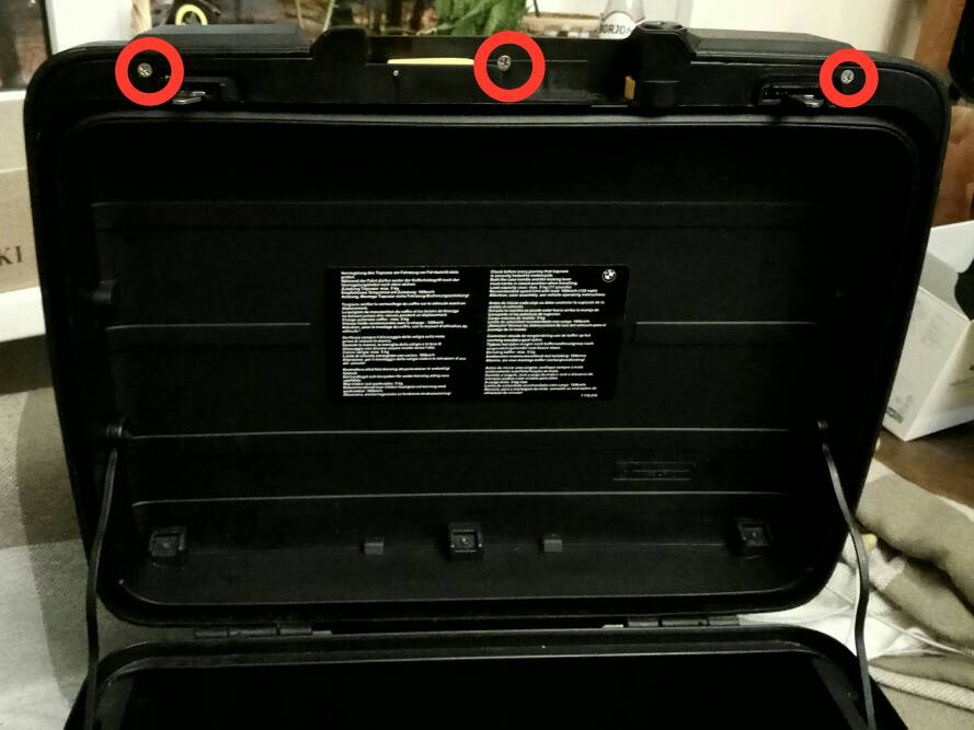

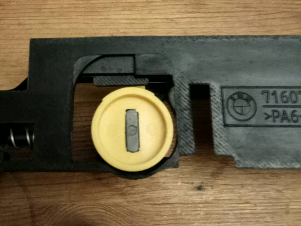

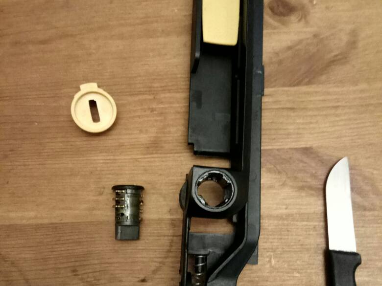

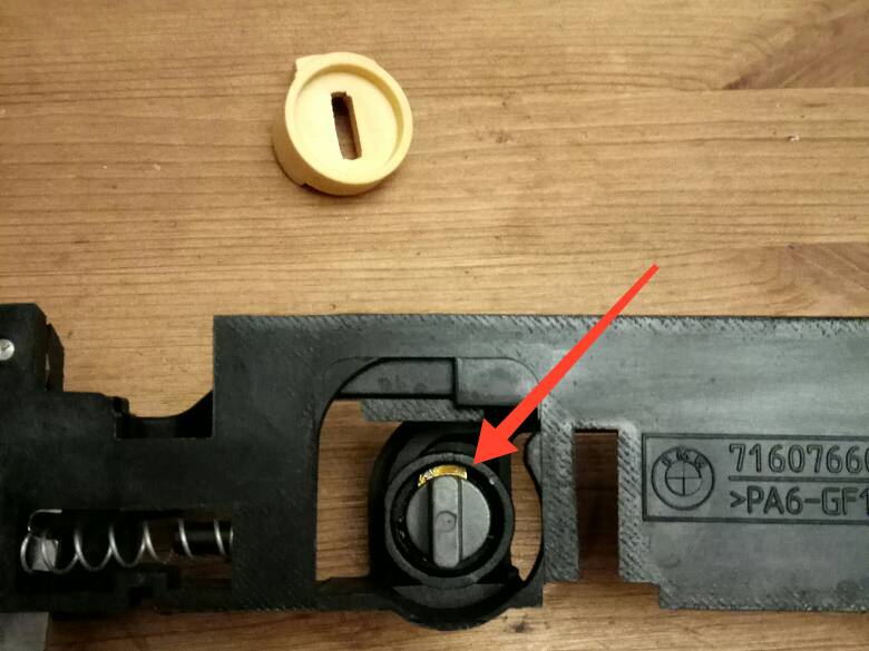

Как вынуть личинку замка из пластиковая кофра БМВ (от водяного). Ну или кофр образца после 2014 года. Вывинчиваем 3 саморезы. Снимаем пластиковый модуль. Снимаем маленькую накладку и видим замок личинки. Нажимаем на него и выдавливание личинку.
