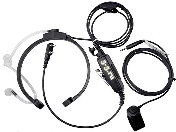

Для этого класса раций нет удобных нам гарнитур - ларингофонов.
Есть такие
Я пользуюсь гарнитурой Midland BT2 и комплектом проводов для соединения с рацией - рации коннектятся без проблем.

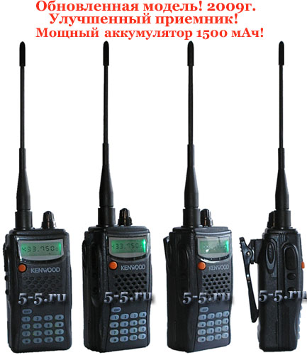

Следующий уровень - полупрофессиональные станции. Они дороже, но и возможностей больше - например набор частоты, а не выбор каналов, качество и дальность связи, выбор аксессуаров и пр.
Вот одина из популярных раций этого сегмента - Kenwood tk-k4at Цена 2 700 руб. за штуку
К ней коннектится очень удобный ларингофон.
EMP-3961C (K)
Я пользуюсь таким комплектом на лыжах или на мотике - даю в дороге другому для связи.

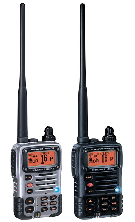

Ну и высшая лига - как у Vifer-a - YAESU VX-6R или VX-7R Цена 10 000 - 12 000 руб. за штуку.
К ним есть все, что душе угодно - любые капризы за ваши деньги! (с)

А вот я правильно понимаю, что у высшей лиги и св и LCD/pmr диапазоны? Ну и то, что они одновременно не работают? Ну и спасибо за ликбез
И не только - и полицаев можно слушать, и другие ведомства, и телевидение, и пр. Это по сути сканер частот.
Работать станция может только в одном канале (это как, например, Вы находиться можете только на одном этаже небоскреба), но контролировать (быстро пробегать) может по нескольким выбранным каналам.
