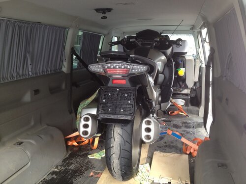

В качестве обмена опытом.
Вчера перевозил мотоцикл.
Сначала замерил (сфотографировался с линейкой) и дома по фото вычислил, что по габаритам без стекла на пределе по высоте прохожу.
Подготовил рампу и , поскольку она по грузоподъемности не подходит сделал посередине подпорку из 12 фанеры "домиком"

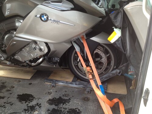

Втроем затолкали мот со второго раза. Крепил как указано в инструкции.

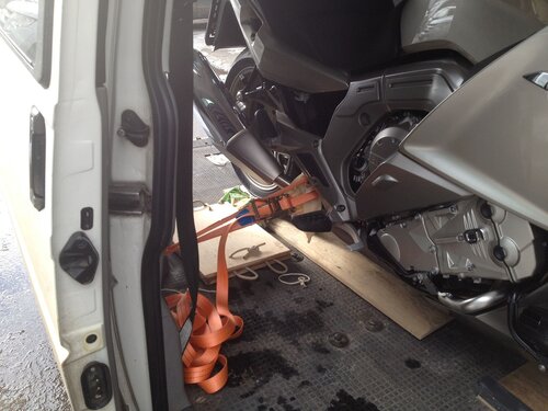

Передний упор сварил сам. Крепил его на грибки для сидений с учетом упора вперед.
Под колеса положил фанеру 12мм , чтоб не промять пол.
Доехали 400 км превосходно , хоть и дорога ужасная
