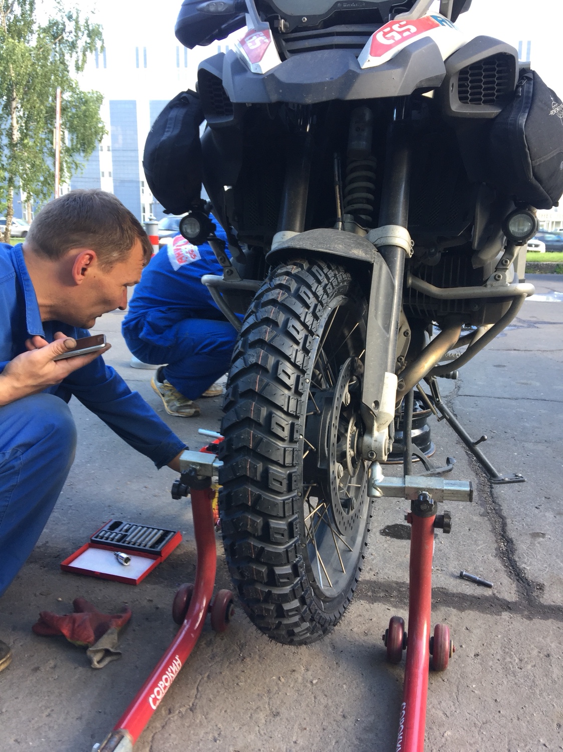

Посмотреть вложение 69088Вайлд изнашивается быстро по асфальту. За 4500 км почти половина задней ушла. А так отличная резина двойного назначения, можно и по грунту уверенно ехать и на асфальте закладывать. Только абс на заднем срабатывает раньше. В дождь нормально держит.
