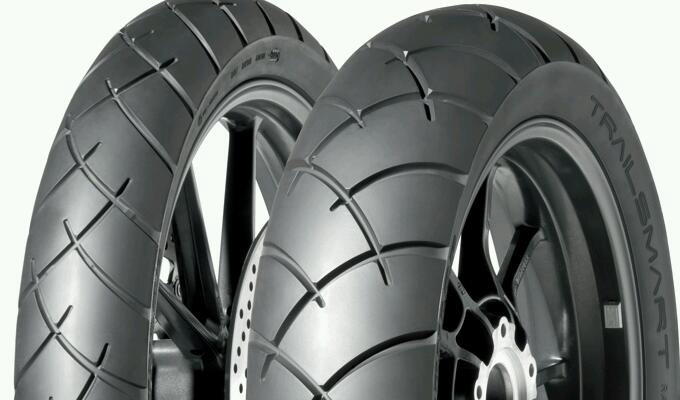

Trailsmart Dunlop на смену TR91. Ходит на 14% дальше. Ну если присмотреться, то видно отличие рисунка протектора со старой моделью.
