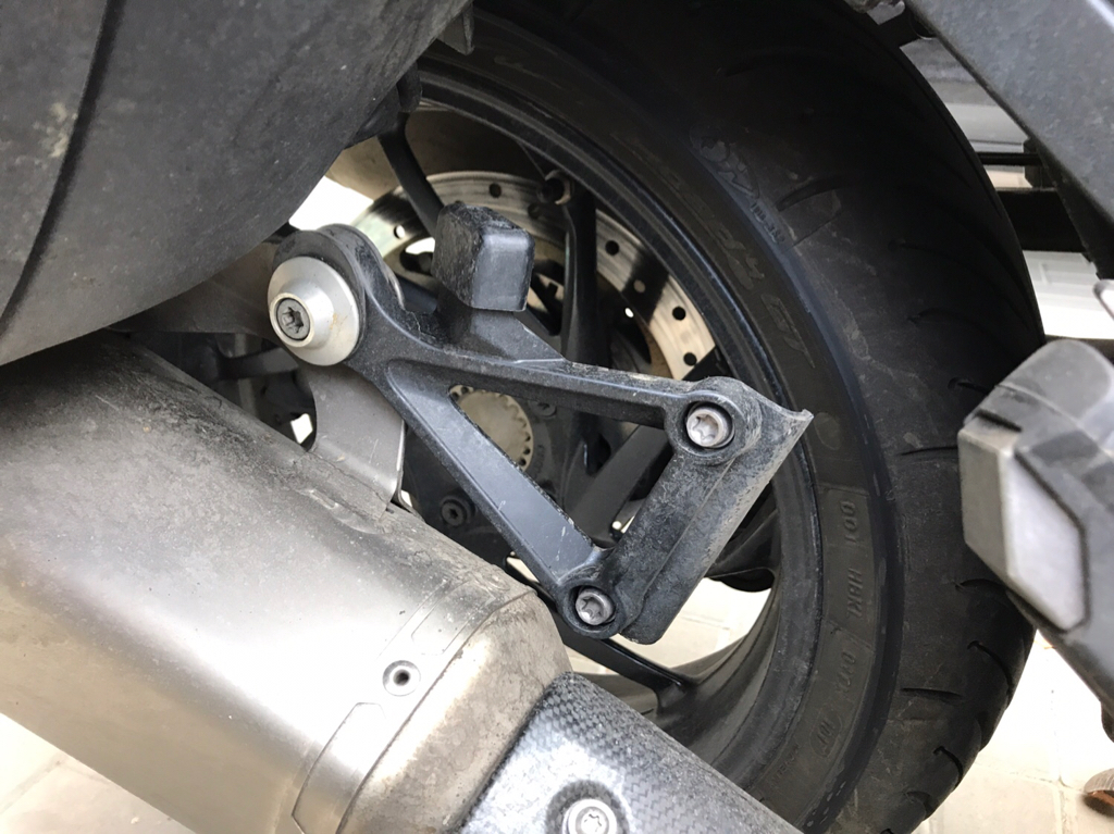

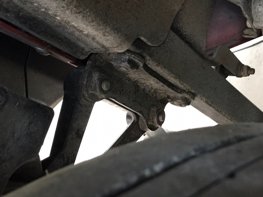

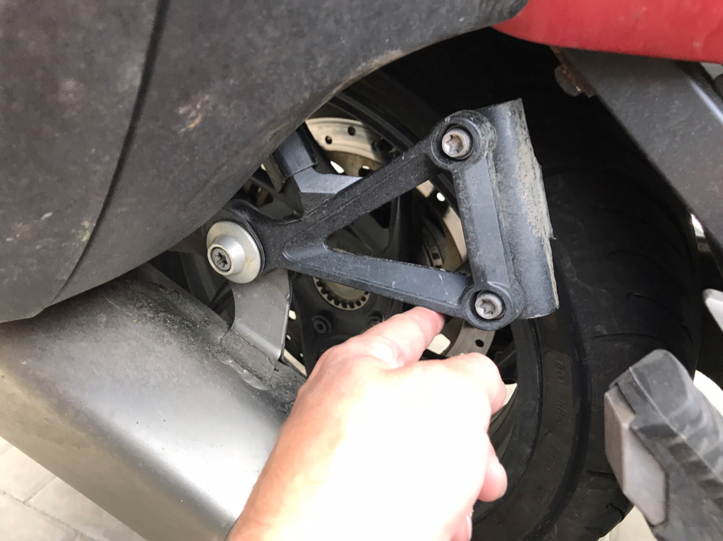

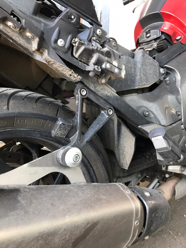

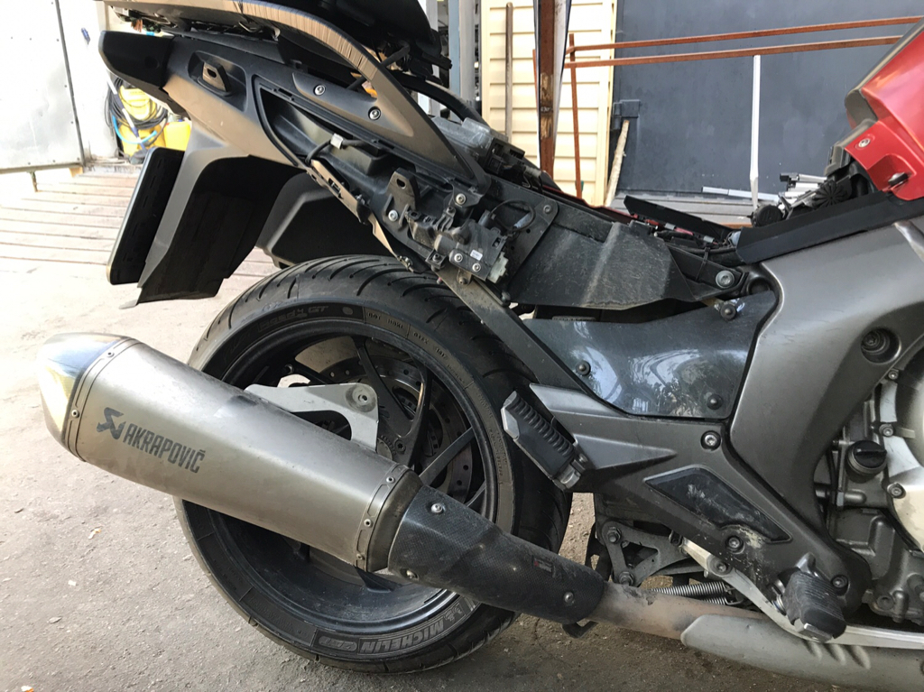

Приложил стоячий мот на правый бок, после чего поимел вот такую проблему, а именно сломанный металлический крепёж кофра и укропа

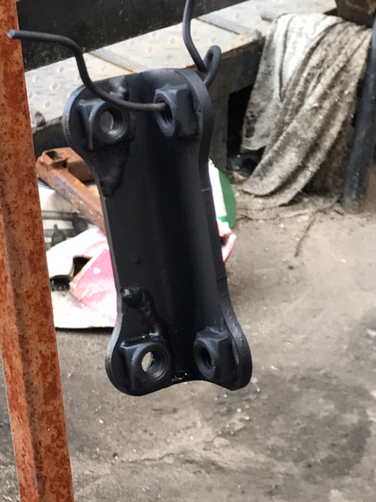

В своём горяче любимом Воронеже произведена операция по лечению железяки
На железке видны следы сварки
вот эта штуковина сломалась
и процесс выздоровления
Имейте в виду, что вот эта часть
очень слабая
Да, самое интересное, что пластиковый кофр не постродал
Дима, все очень просто и на трезвую голову. В Краснодаре выезд из глухой пробки на пешеходную зону, где производилась укладка тротуарной плитки. Результат выше в картинках
