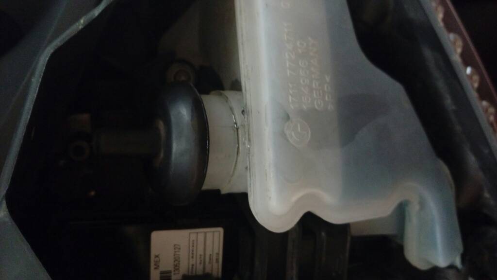

На холодную уровень между мин и макс, на горячую почти на отметке макс. Жидкость в радиаторе подлил по горлышко, добавив грамм 30, которые вытекли При отвинчивании крышки с радиатора.
Капает только из-за резиновой крышки баска. И я думаю из-За негеметичности самой крышки.

Снял пластик и найти место утечки а не предпологать что льет с бочка
Пластик снимал, проливается именно из-под крышки, а не из соска сиськи), подтеки видны были.
После замены крышки радиатора, прогрел мот минут 20 работал, доходил до 7 деления, включался вентилятор, на 6 -ом делении выключался и так по кругу тестил, раз 5, при этом смотрел на уровень антифриза, был около отметки максимум. Подтеков не было.
