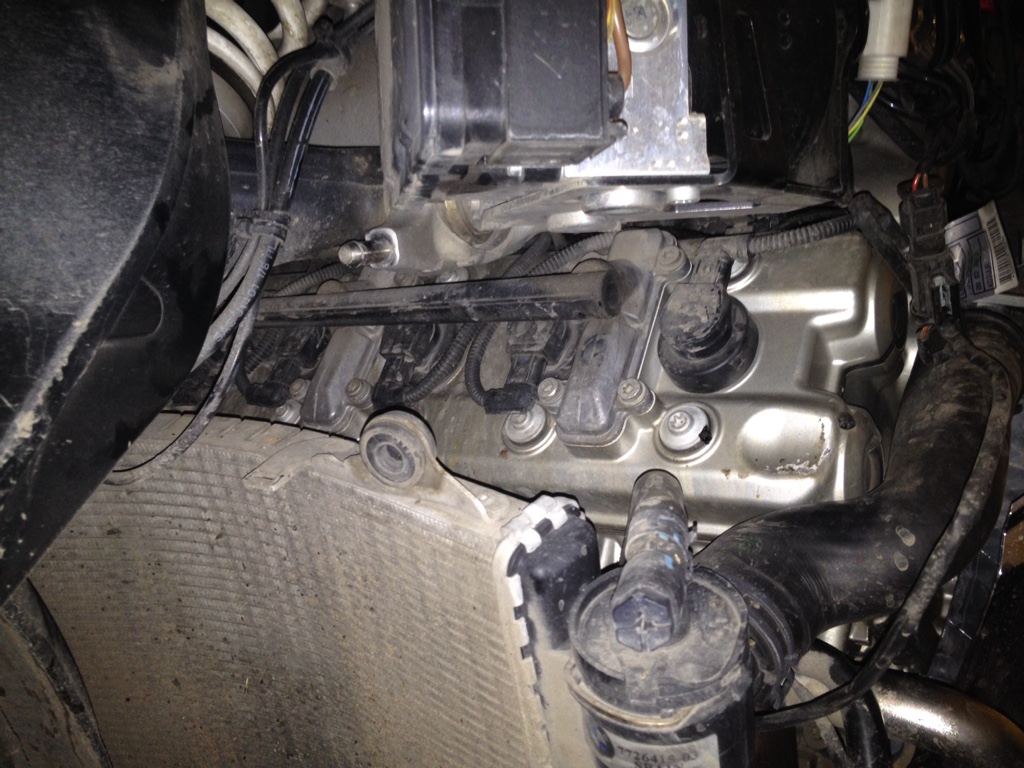

Хочу опровергнуть теорию про выход из строя катушки зажигания первого цилиндра из-за влаги!
1) поверх катушек установлен защитный кожух из пластика, который препятствует прямому попаданию напора воды
2) первая катушка расположена таким образом, что там физически не может скапливаться влага. Во всяком случае не больше, чем на остальных, т.к клапаны добавочного воздуха, расположенные на клапанной крышке, так же являются преградой для прямого перетекания воды поверх самой крышки...
Смотрим фото, ознакамливаемся)
