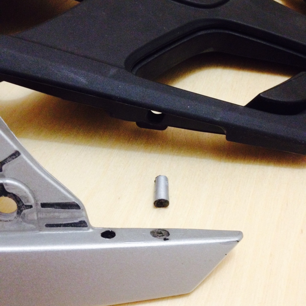

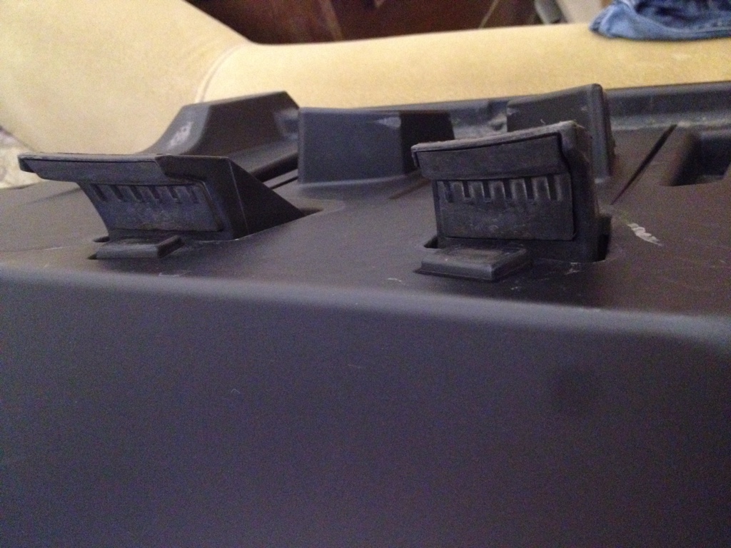

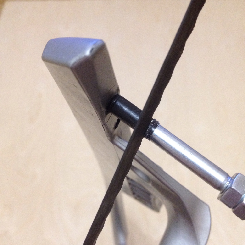

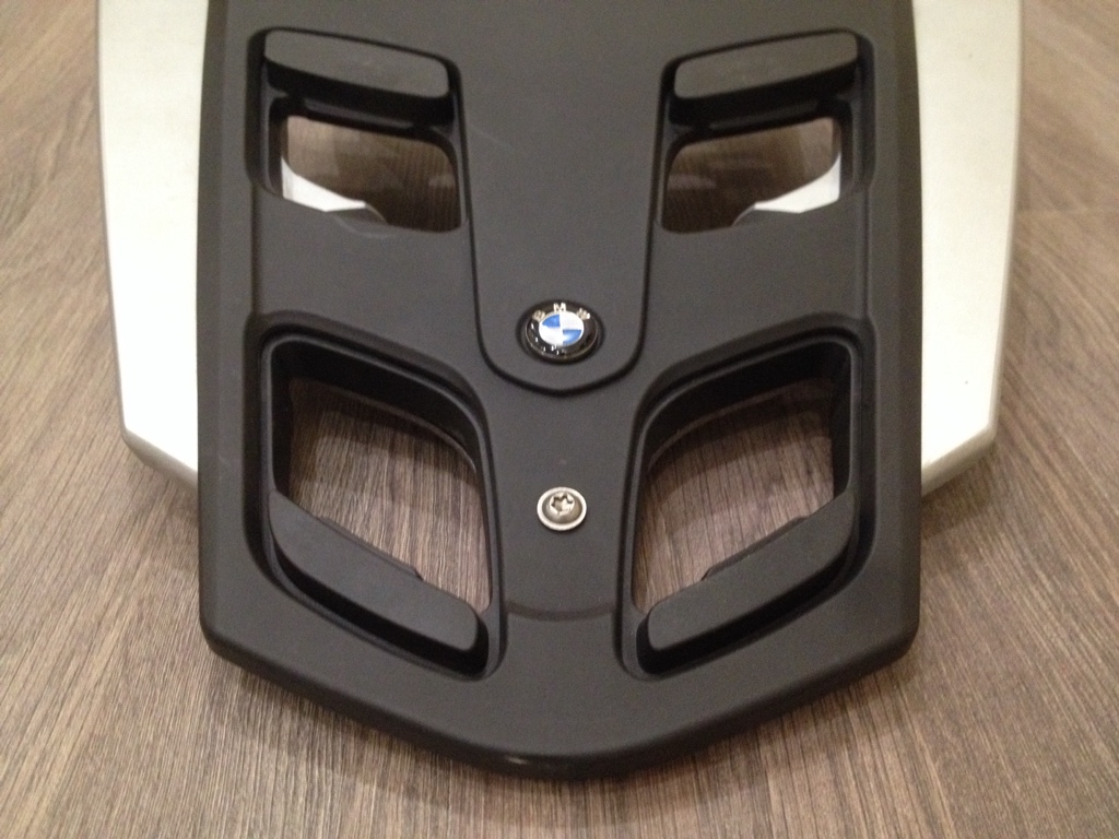

Была проблема с тряской топ-кейса.
Был продольный и поперечный люфт. Отвалились два штыря на ручках пассажира, которые входят в площадку и фиксируют её от раскачивания.
Отремонтировал штыри. Заменил их на металлические

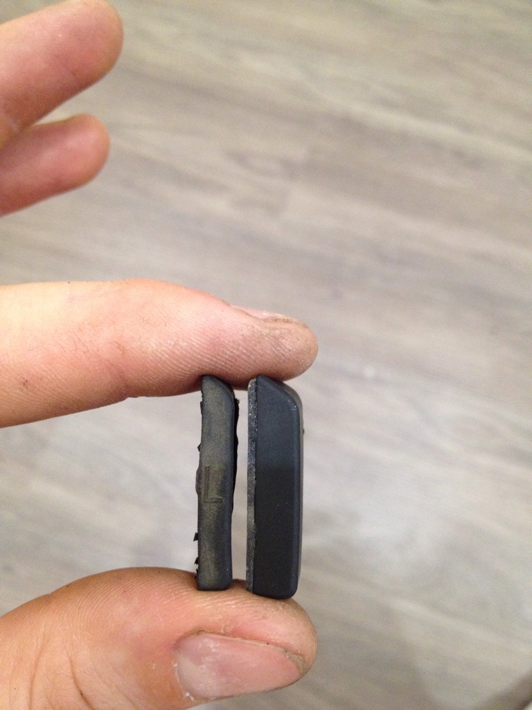

и ещё заменил резиновые уплотнители под топ-кейсом. На некоторых из них оказался сильный износ

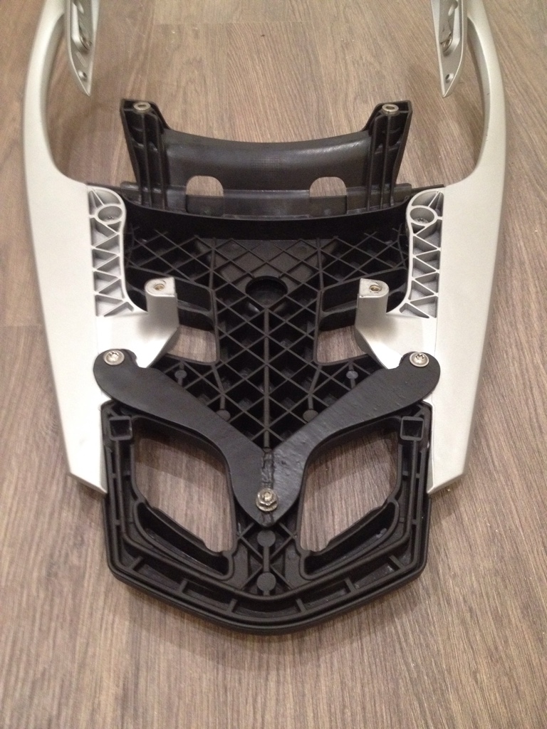

Так же я не много усилил площадку самодельным металлическим кронштейном
Больше такой тряски нет. Кофр плавает, но не отваливается.
Рекомендую повнимательнее осмотреть данный узел!

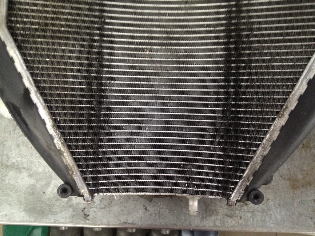

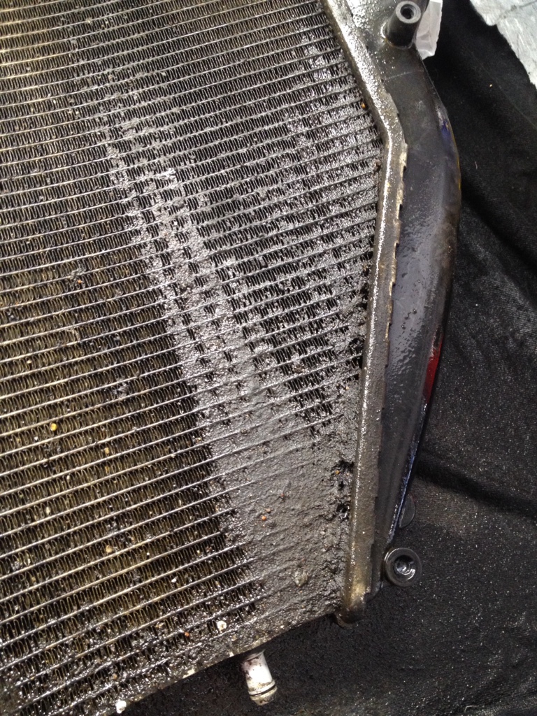

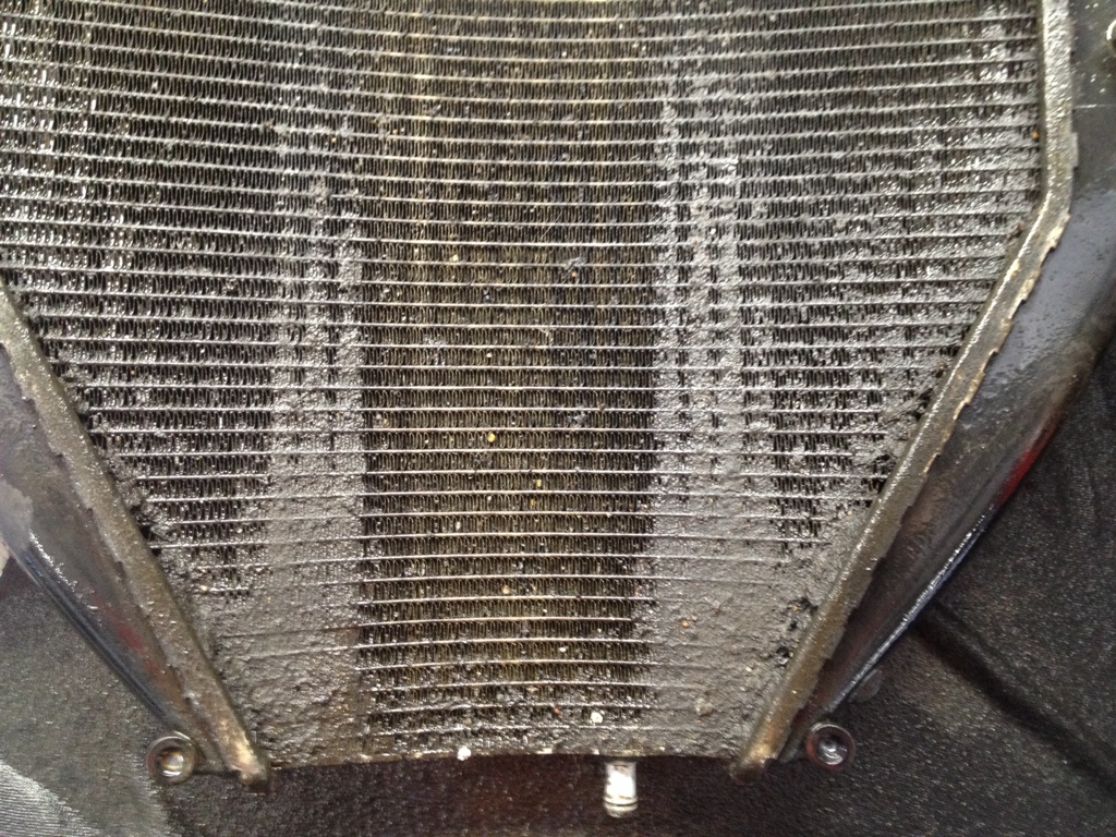

На обратном пути встрял в пробку на ТТК. При движении по междурядью и периодическом рычании зазевавшимся автомобилистам, шкала температуры двигателя покраснела, загорелся красный треугольник. Перегрев типа.
Вроде на улице ещё не так жарко, а мотоцикл выдавал сей финт несколько раз. Мой прошлый воздушный Харлей так не грелся.
Подскажите пожалуйста, это особенность данной модели? У всех так? (В чем я сомневаюсь). Обсуждений этой темы на форуме не нашёл..
Тоже часто грелся. Во время езды по пробкам температура часто зашкаливала до красна и достаточно быстро. Приходилось останавливаться и ждать...
Снял, разобрал, помыл. Теперь все ок! Во время езды при +36 температура была на среднем уровне. В пробке отрабатывает вентилятор, переодически включаясь. Раньше он работал непрерывно и все равно перегревался...
Вывод: переодически мойте радиатор со съёмом, не дожидаясь, когда там образуется шуба и перегрев!
А удлинитель крыла стоит?
Стоит только пластиковый брызговик, что по центру, на решетке радиатора. Центр чистый, а бока забрасывает. Удлинитель - вещь полезная. Нужно будет прикупить. С ним можно будет осуществлять промывку радиатора гораздо реже.
