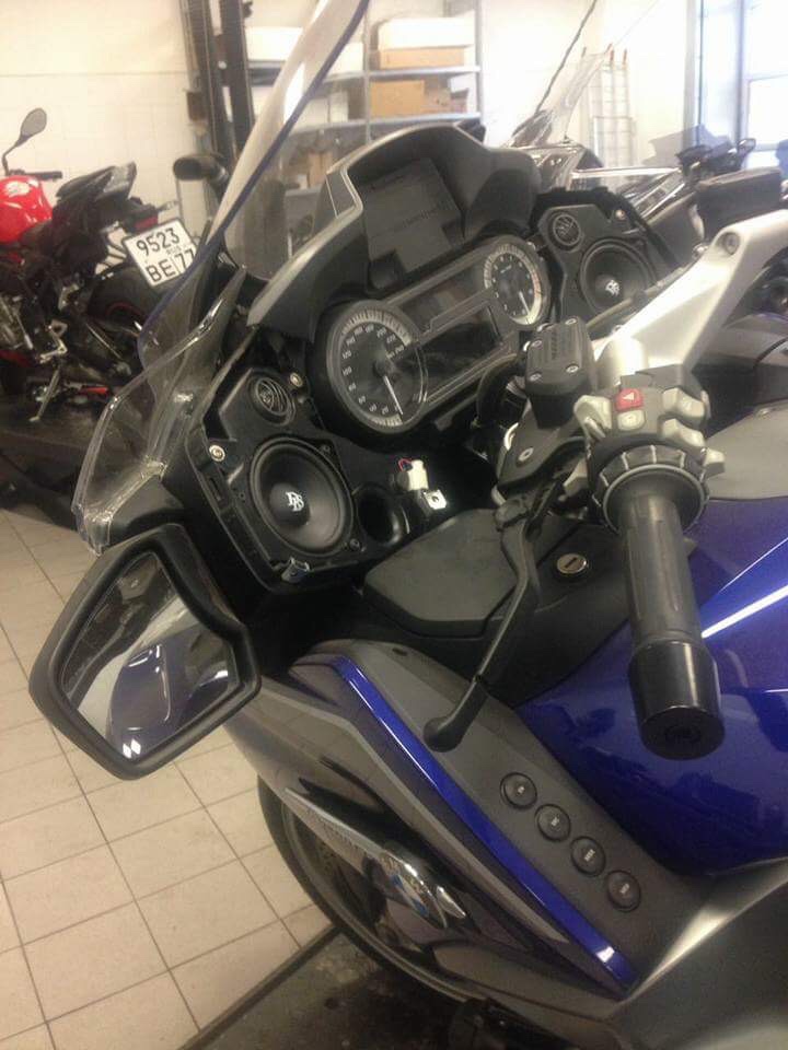

Пора радовать ценителей звука скидками!!!!
Комплект разумной достаточности 40₽ с монтажём, выездом и всеми плюшками!!!

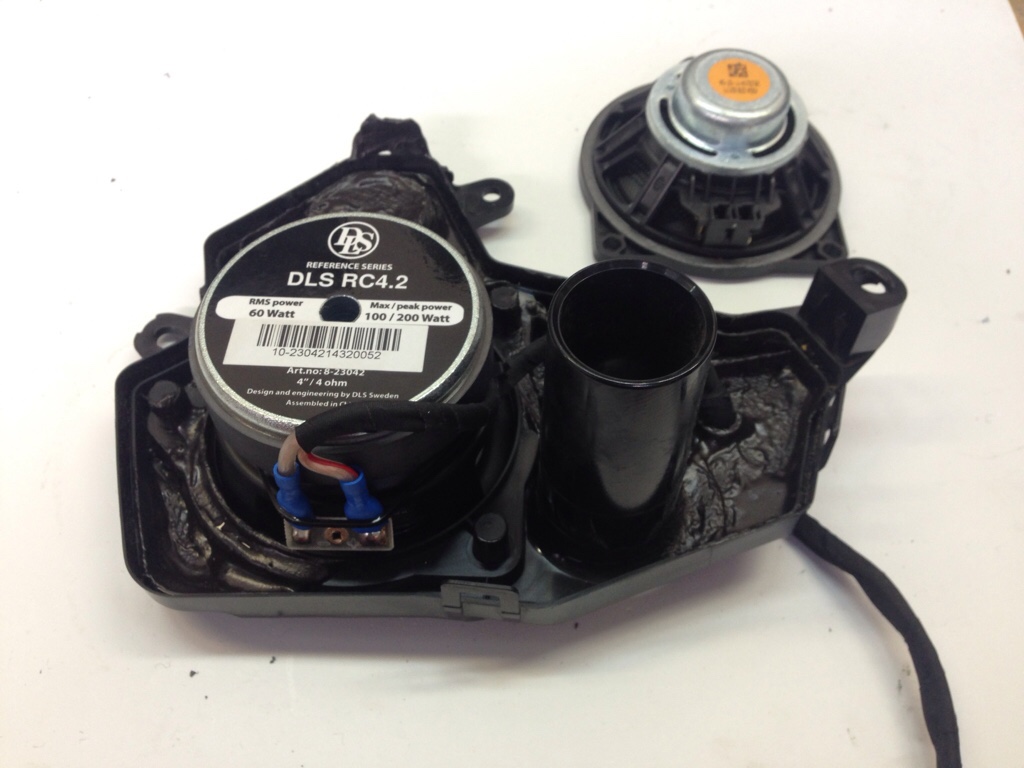

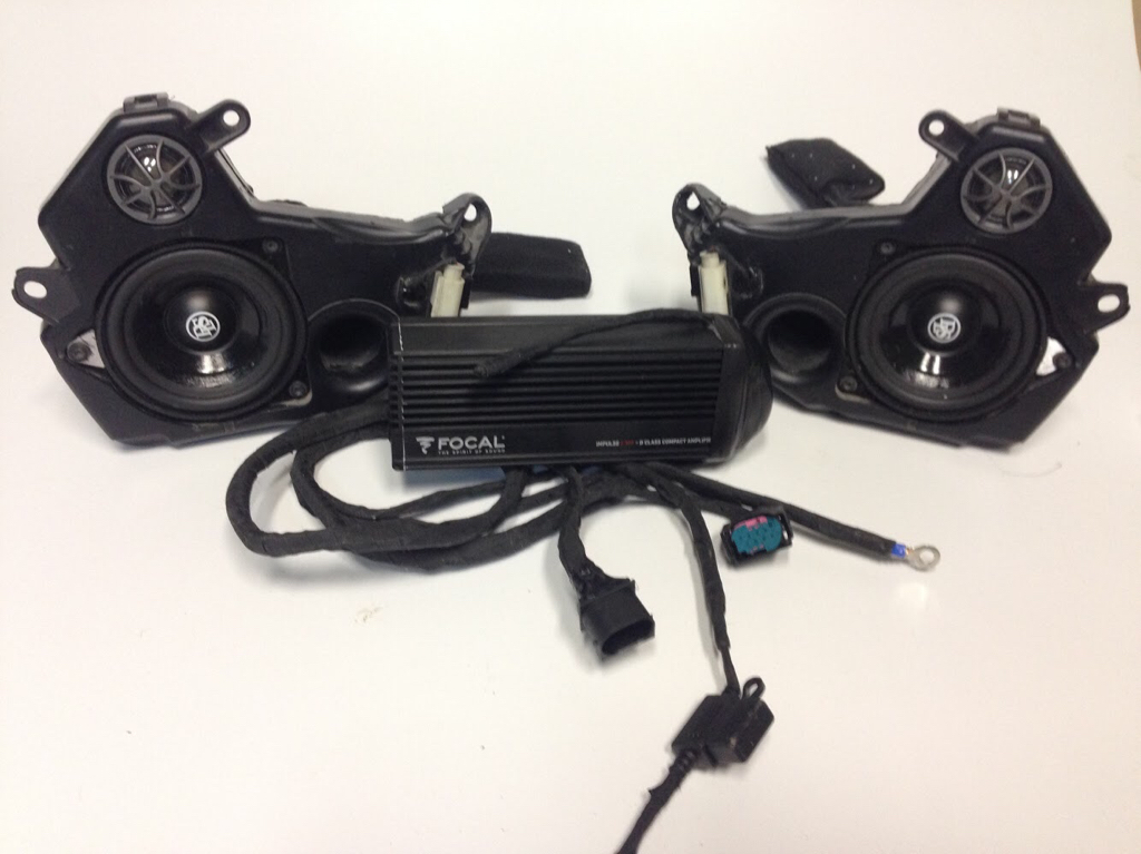

Акустика DLS RC 4.2 в доработанных корпусах.

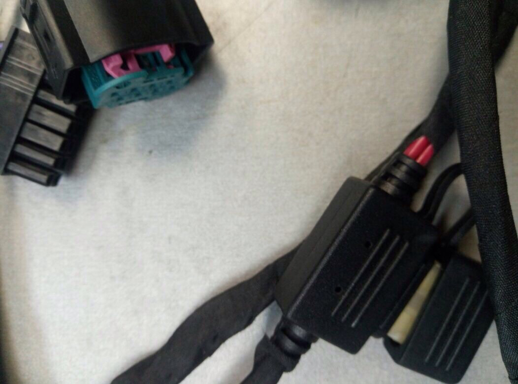

Усилитель Focal Impulse 4.320 с комплектом проводки Plug&Play на оригинальных разъёмах BMW.
Полная сохранность штатной проводки и свободного багажного пространства.
Выезд и монтаж в подарок!!!! Только ДВЕ НЕДЕЛИ!!!!
