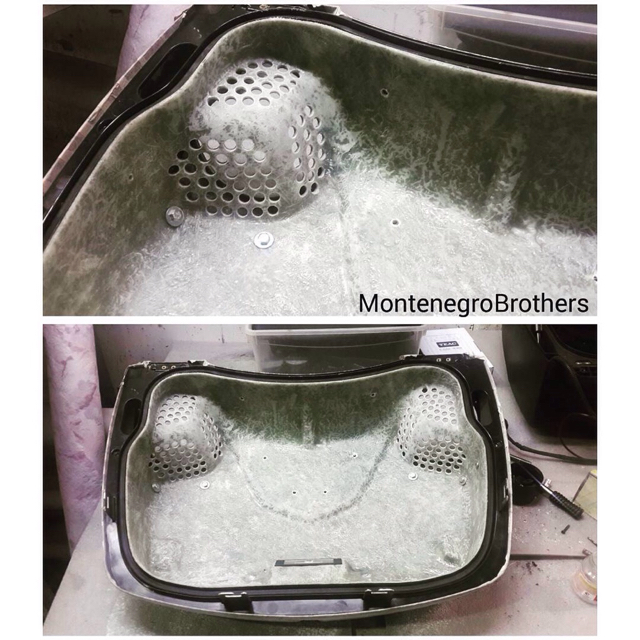

В топ кейсе, акустика работает на внутренний объем и не зажата, как передняя, производителем до размера компьютерной колонки) как следствие, получаем хороший басовый потенциал и уровень громкости при относительно скромной подаваемой мощности. Конечно, прежде чем дырявить топ кейс, изготавливаются внутренние композитные тазы, для придания требуемой жесткости и снижения риска деформации силовых элементов топ кейса, образуя единый сандвич из слоев пластика и жидкой виброизоляции, превращая хлипкий кофр в подобие полноценной колонки.

Работа по переделке топ кейса, займет неделю, сам мотоцикл не нужен, достаточно забросить мне чемодан, по адресу Рабочая ул. дом 84 с4. Первым делом, топ кейс разбираем на две части, и выклеиваем вставки-тазы, задача которых сохранить геометрию чемодана при вырезании угловых сегментов крышки и увеличить тотальную акустическую жесткость конструкции, сведя на нет резонансы и призвуки хлипкого топ кейса. 12000 руб.
Вторым этапом выклеиваются сами накладки под акустику по имеющимся матрицам, вырезаются углы крышки, подготавливается посадочное место под акустику, вклеивается крепеж и, в завершение, перетяжка винилом. 10000 руб.

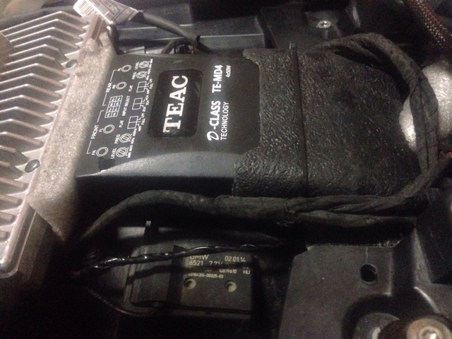

Усилитель использовался самый компактный из ныне существующих TEAC TE-MD4 http://www.avtozvuk.com/az/2013/09/076-teac.htm из минусов, склонен к перегреву и достаточно бедные фильтры....
также можно найти от 5000 руб. Более интересные аналоги http://www.avtozvuk.com/az/2015/10/md-lab-am-ld480.htm и http://www.avtozvuk.com/az/2014/10/050_amp_revolt.htm с более развитыми фильтрами, но большего размера, что для воздушного RT не проблема, с водяным же, заставит повозится...... Многие воздушные RT, имеют штатный линейный выход, в меню магнитолы, так и называется Line Out, в остальных случаях, необходимо выпаивать сигнал.... 5000 руб.

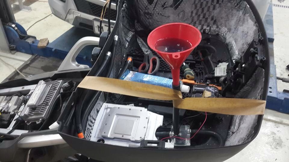

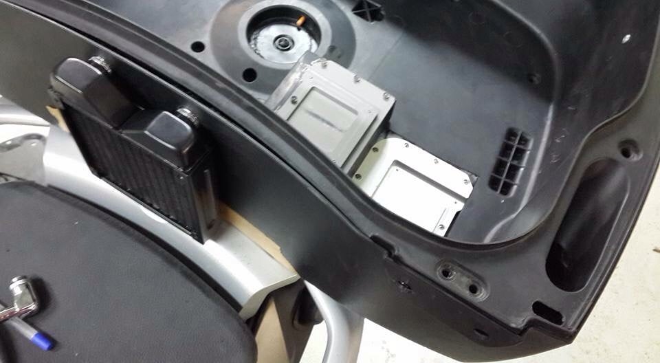

Топ кейс получил водяное охлаждение усилителя)))) и такое возможно)))))
Не думаю, что видео позволит оценить звучание системы) но пусть будет)

За основу взяли систему охлаждения процессора ПК

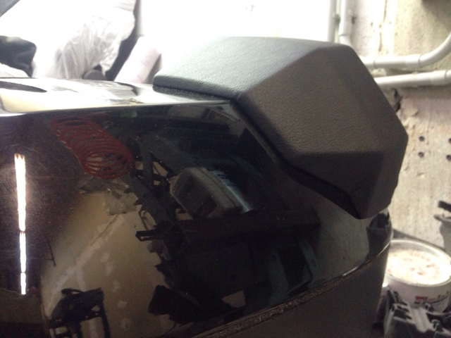

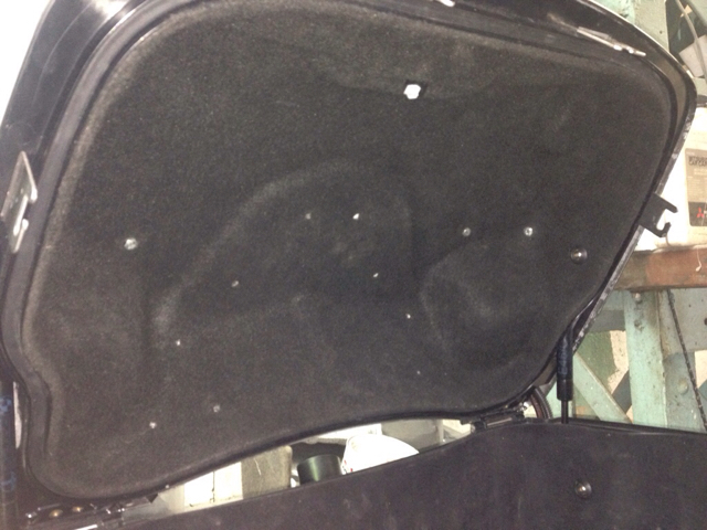

Немного улучщайзинга, на который по-просту не хватило сил и времени) версия 3, если хотите)
Теперь обратная сторона акустики полностью закрыта, изменена вставка в крышку.
Крепёж, вклеен в накладки с акустикой, теперь без внешних болтов.

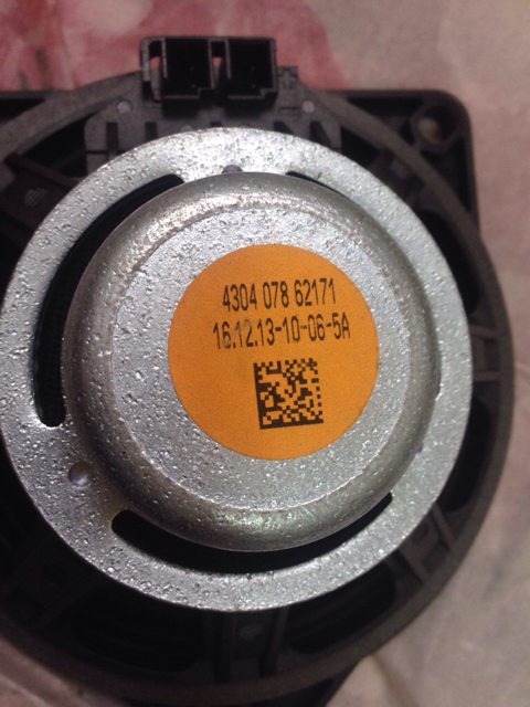

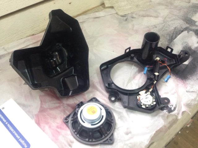

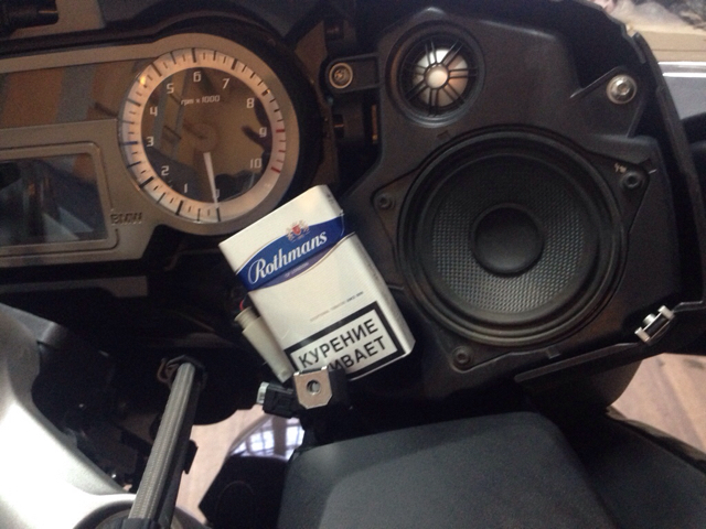

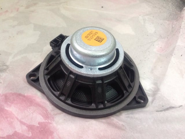

Вот, что Вы слушаете господа) штатная акустика в разрезе...... Динамики 8 см)
Корпуса тоньше мыльницы) соединены тремя защелками, звонкие и легковесные..... Для фазика не критично, но......
Сам динамик, настоящий боец) неимоверной чувствительности....

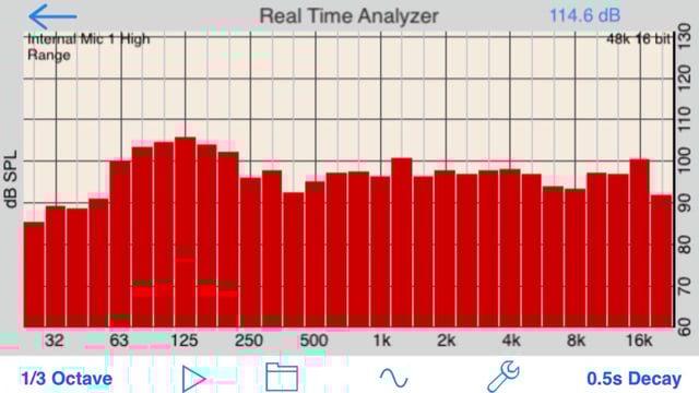

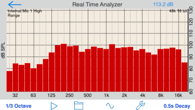

Вот, на что он способен, от внешнего усилителя и 20 ватт в лучшем случае) довольно не плохо, на самом деле..... Правда корпуса все же покрыли шумоизоляцией.....
113 db)) правда замеры на телефон)
А вот и с топ кейсом
Настройка под рок)

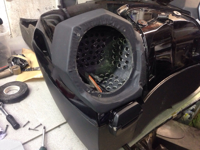

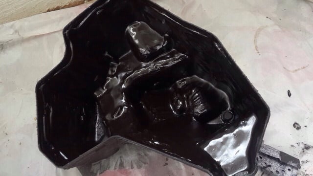

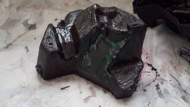

Покрываем жидкарем STP корпуса и готово) ну и синтепон, в последствии, для успокоения)....
Выглядит не очень, но заглушает прилично....... Да, пищалка родная, толи была не здорова, толи не перенесла усиления..... Но оказалась мертва( нашли применение оставшиеся от комплекта Eton)
Усилитель, в Бетта версии, поселился рядом со штатным, с добавлением защитного кожуха от влаги......
