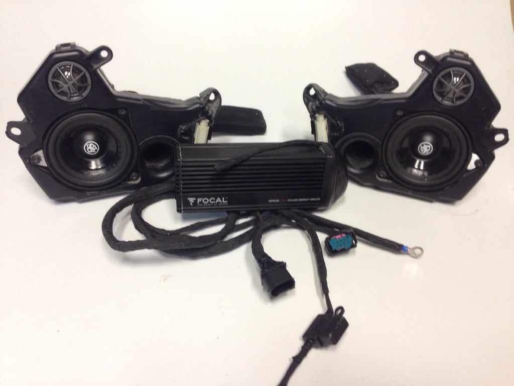

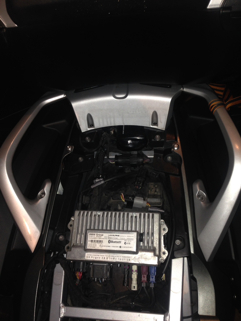

Последний комплект господа!!!!
Акустика, усилитель, проводка и монтаж все включено!!!!!
Полная сохранность штатной проводки!!!!
Да, в последних версиях, усилитель переехал дальше в хвост.....
Ничего лишнего под седлом!!!

Подскажите такой момент. Хочу поставить усилитель на штатные колонки РТ 2008 года. Мидбас с пищалкой получается подключаются к одному проводу от проигрывателя?никаких кроссоверов там нет? Сигнал с усилителя получается надо отправить на мид и в параллель на пищалку?
Кроссовер встроен в колонку, подключать где удобно....
Спасибо! А они 4х омные?

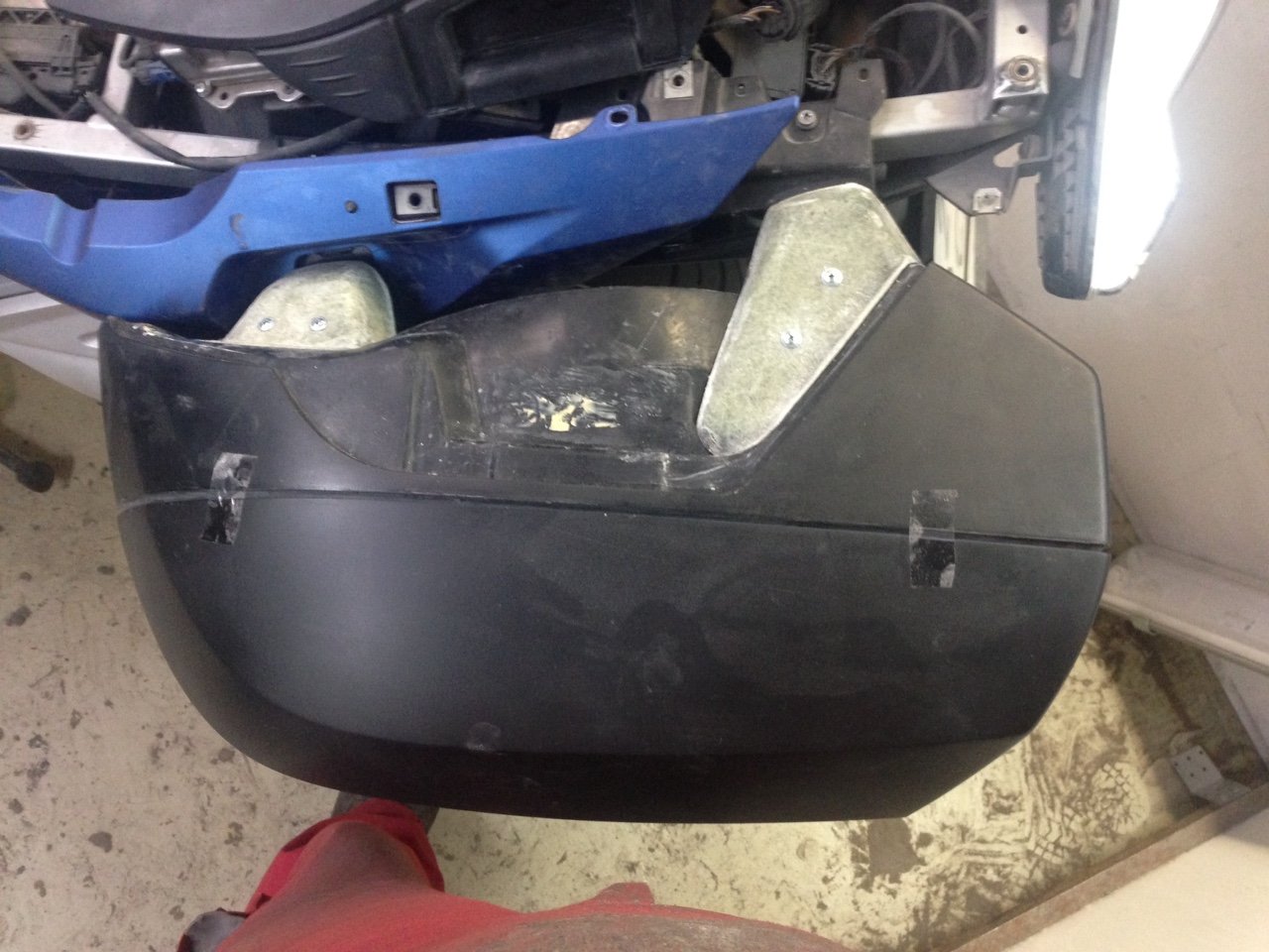

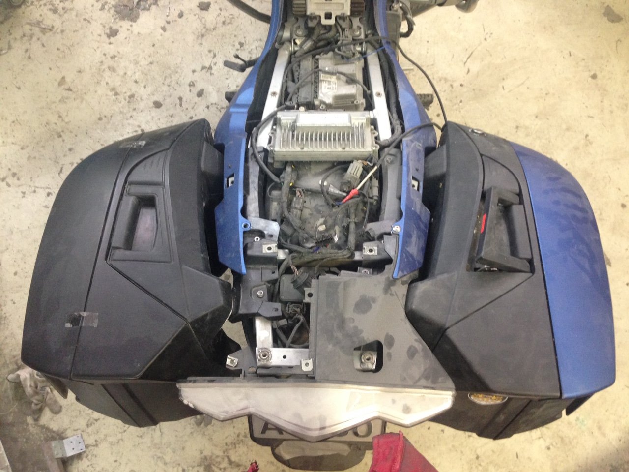

Новая поделка проходит тестирование!!!!

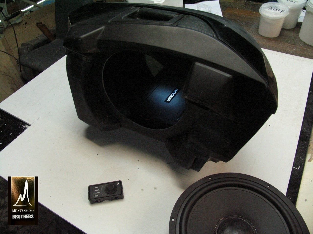

Окрестили ее подседельник, ибо это не Саб, а басовый динамик 10" скромной мощности, громкий, детально передающий энергию и структуру баса....
Это копия левого кофра из стеклопластика, полностью самостоятельная активная басовая колонка!!!
Конечно легко снимается, вешается родной кофр и в путь....
Внутри усилитель Kicker KXA400.1 и басовик ScanSpeak ....

Если я правильно понял , то на место бокового кофра ставиться копия с динамиками и усилителем ?
