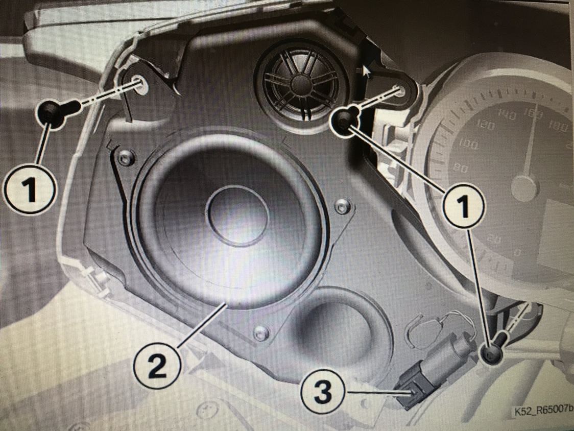

Маньяна))) сначала, надо приехать и снять-забрать колонки.... наверное следующая неделя уже.... +7967О918131
Давайте разберём ситуацию....

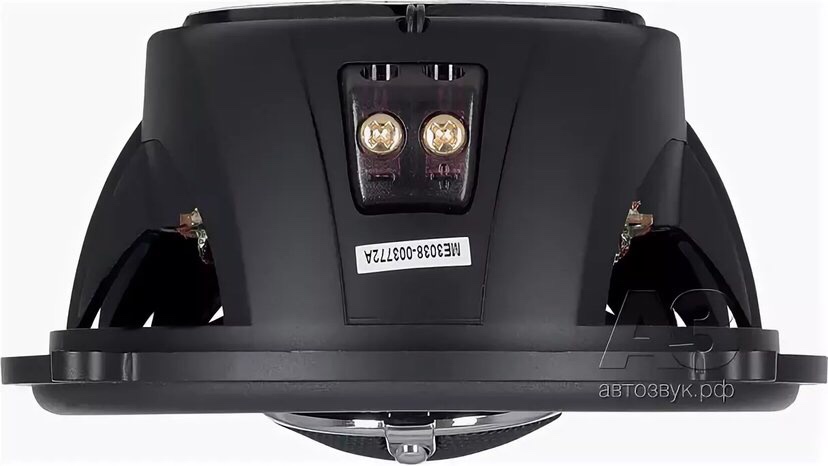

Акустика Инфинити карра 52.11
https://yandex.ru/turbo?text=http://www.xn--80aeatqv1al.xn--p1ai/az/2014/05/042_coaxial_infinity.htm

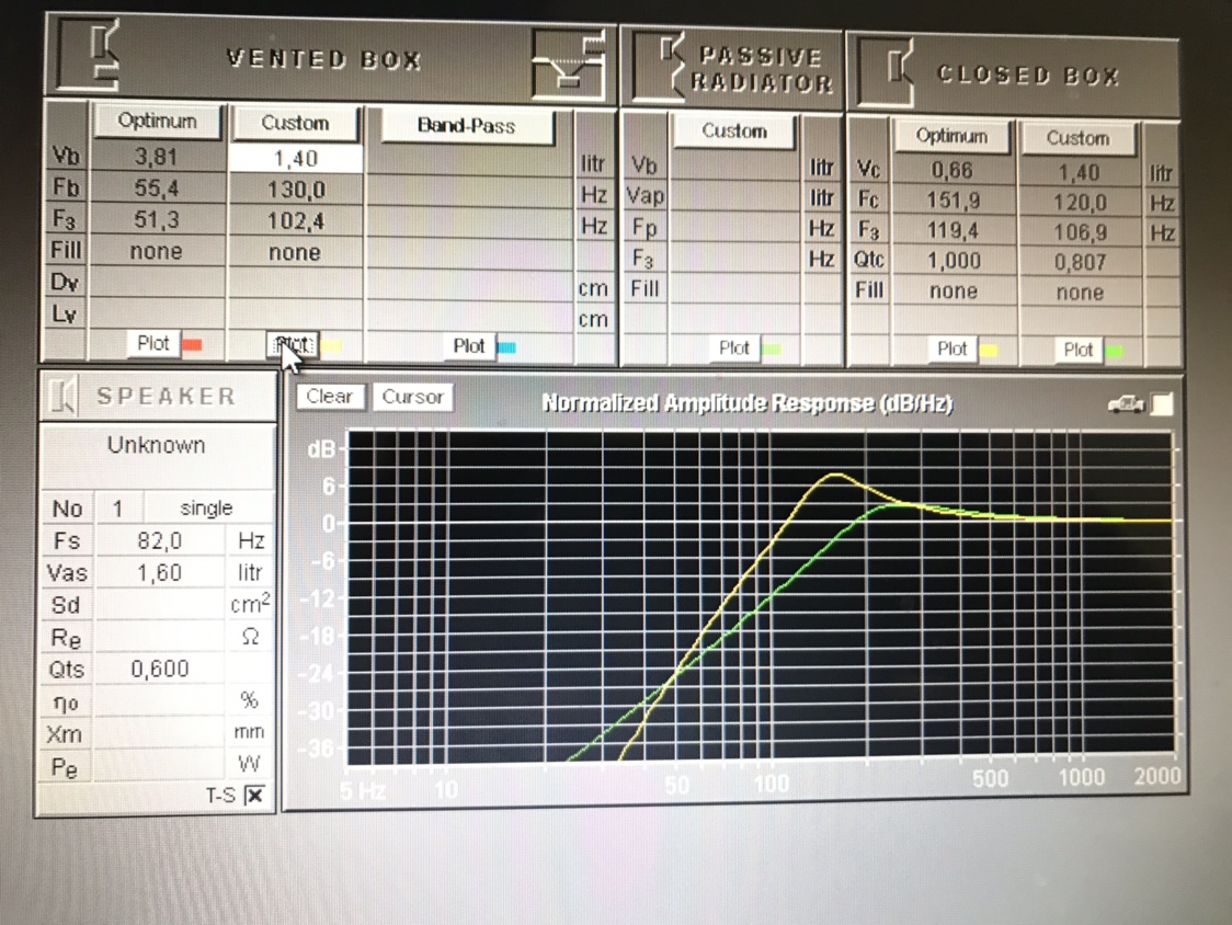

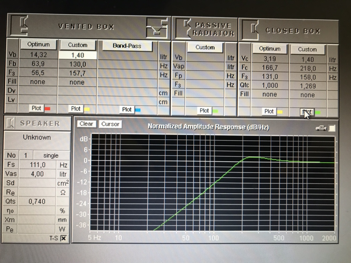

Fs 111 Vas 4l Qts 0,73

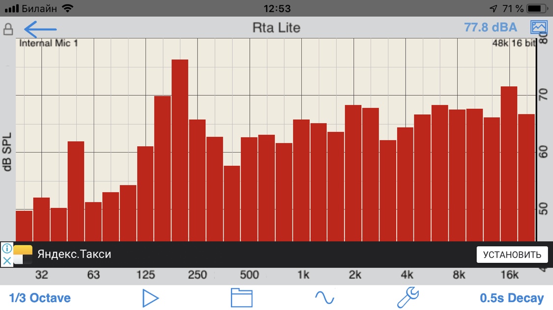

Объём колонки 1,4 литра, не думаю, что сильно увеличили ребята объём, а если и так, то динамиком выглядит так....
И сожрет все эти миллилитры.....
Споёт он так, а именно .....
Нижняя граница 220Hz при полной добротности Qts 1,27

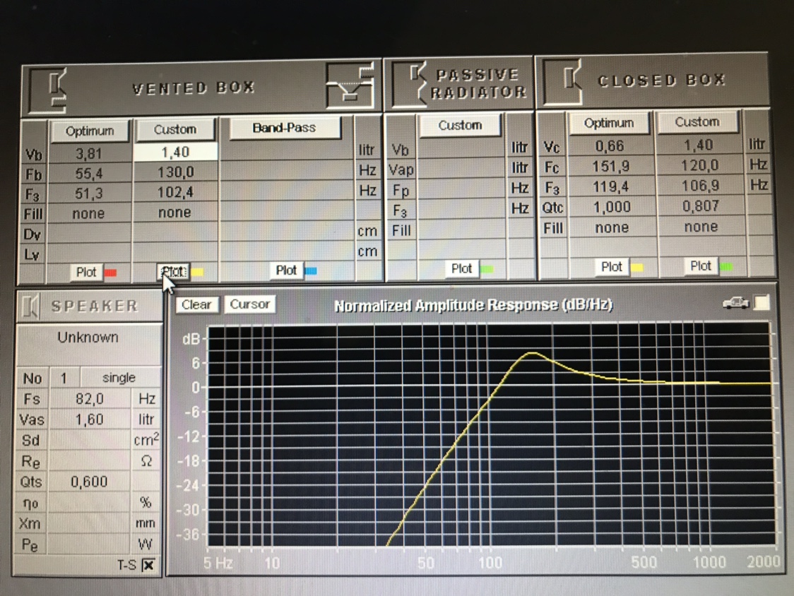

Добротность определяет характеристики динамика близ его резонансной частоты.... Аудиофильской считается 0,7
Резонансная и добротность, меняются от объема, при установке в равный Vas, уползут на 25%, а в меньший ещё сильнее...
Чем добротность выше, тем дольше колеблется диффузор.... у колокола Qts 4000 , если не вру.... для Рэпака допустима 1,2 где давит от 60-150 Hz одной тональности..

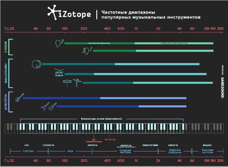

А вот бас-гитару все же хочется различать.... а там уже от 40 и до 500Hz
Допускаю добротность 0,9, на улице же....
В общем я к чему, вся колбаса живет в диапазоне 70-250Hz.....
Априори, считается, что на улике баса должно быть в три раза больше) для соблюдения тонального баланса....

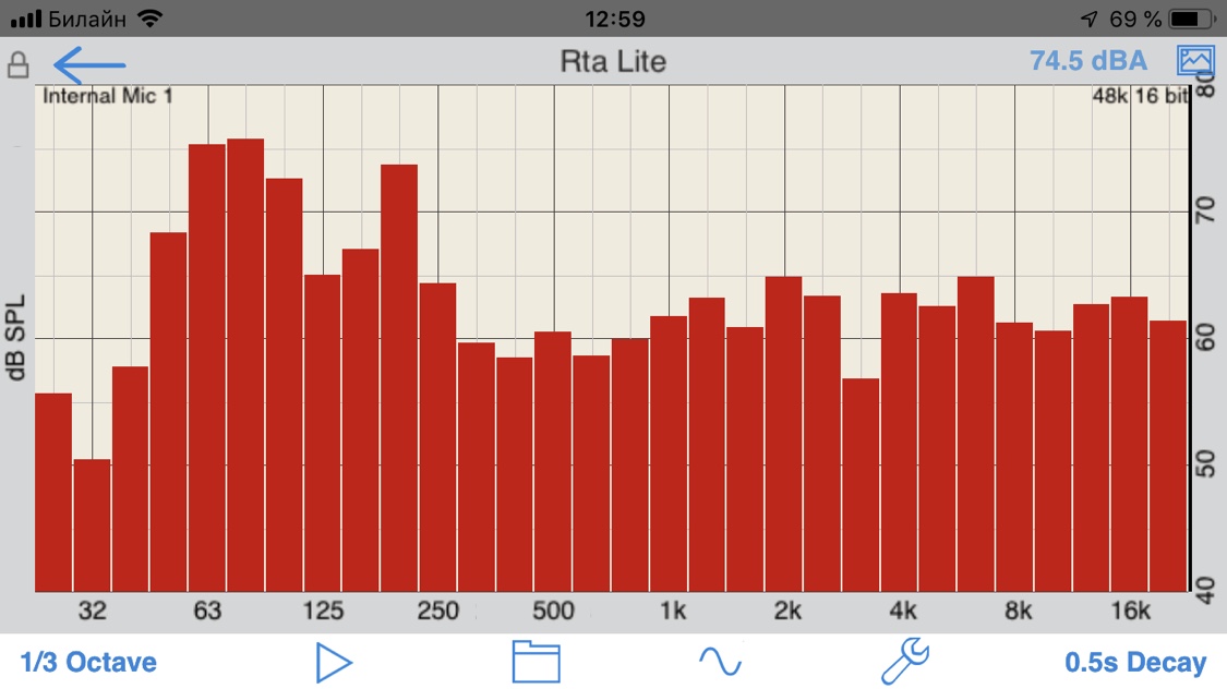

А вот так поёт DLS в штатных коробках с фазоинвертором!!!!
От 100 Hz с подъёмом в 8 dB на 150 Hz
Поэтому RTшники довольны все практически....
Инфинити будет неоспоримо громче, но где, в каком диапазоне??? Боюсь покойного Barry White не узнаем....

Коаксиальный (пищалка в центре) имеет в диффузоре дыру под стойку с пищалкой, полней катушка динамика. Там мусор вода не хорошо....
А вот DLS пох.... разнесенка... сплошной диффузор....
