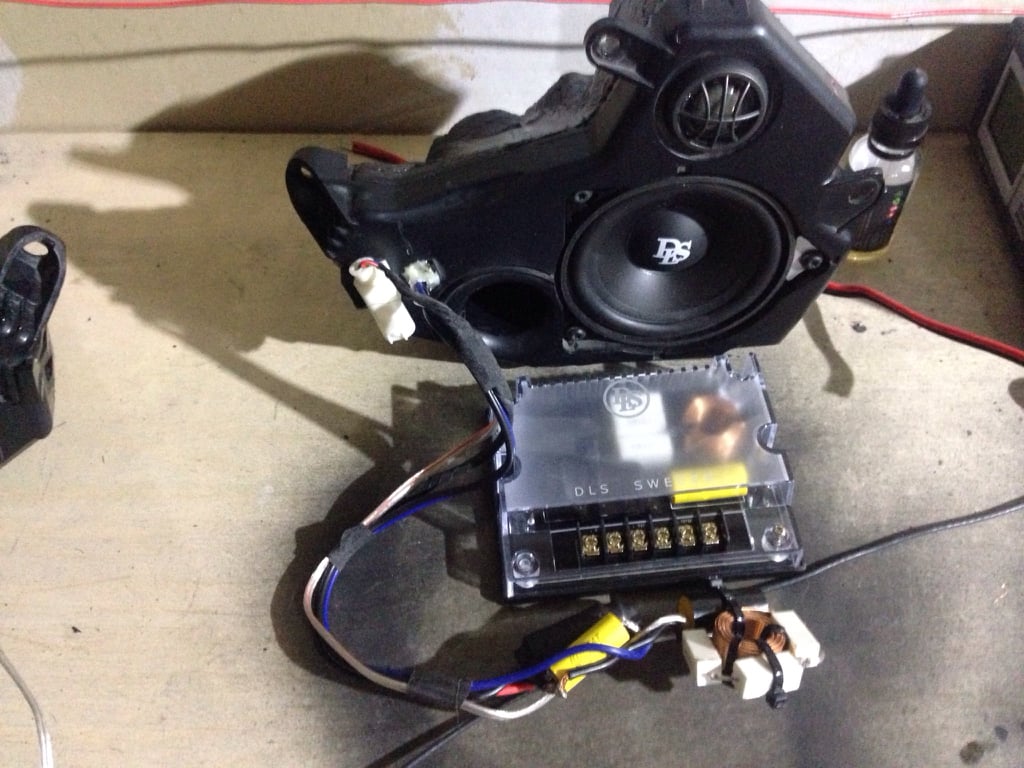

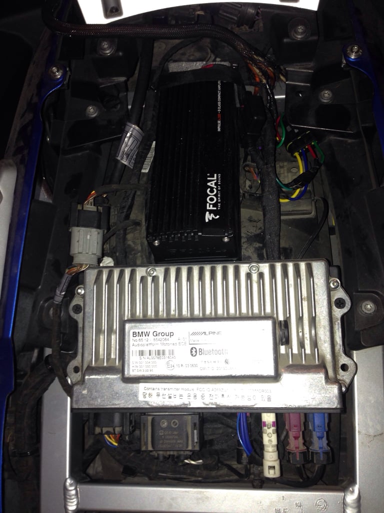

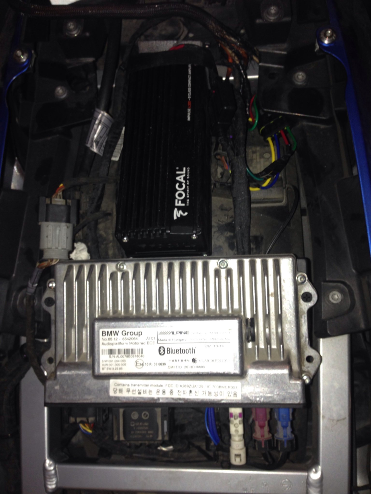

Спасибо!!!Усилитель Focal lmpulse 4.320 + DLS MC 4.2 все в штатные места. =42₽
Для более чистого звука + 6₽ за линейный выход. Два дня делов, можно на месте хранения мота.

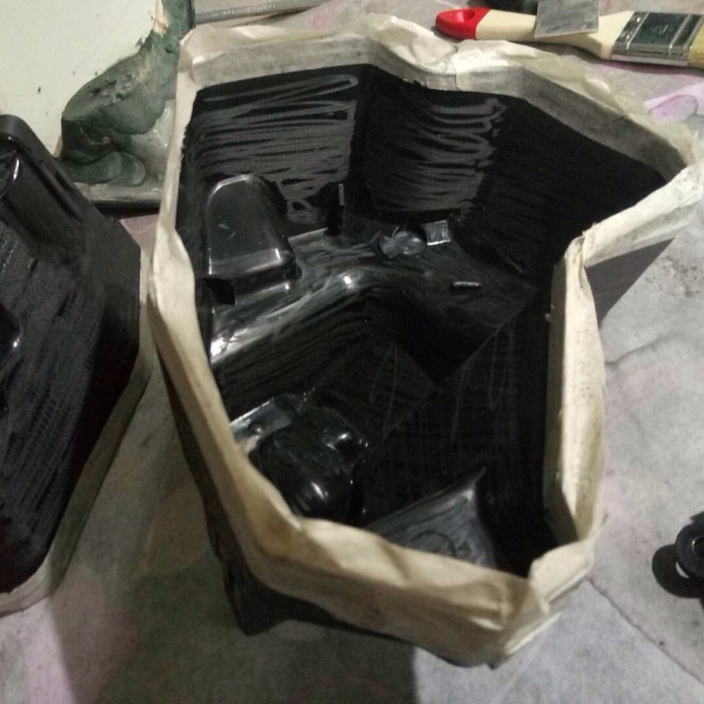

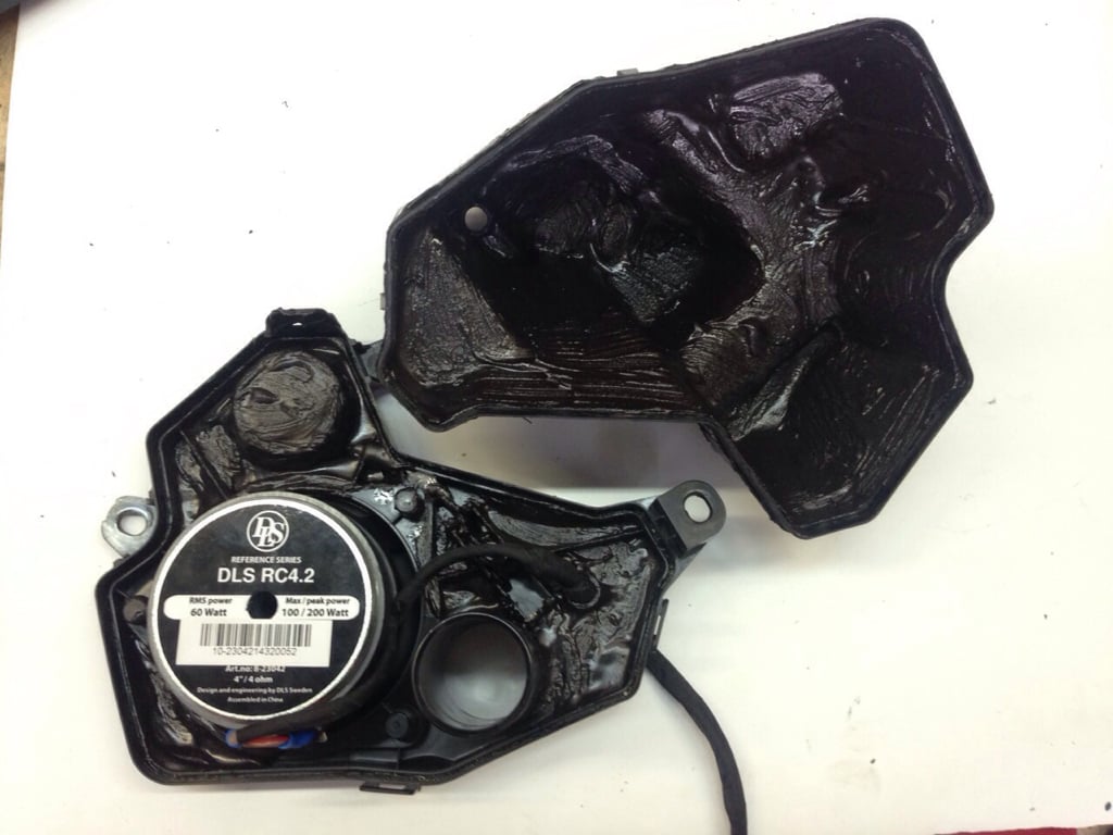

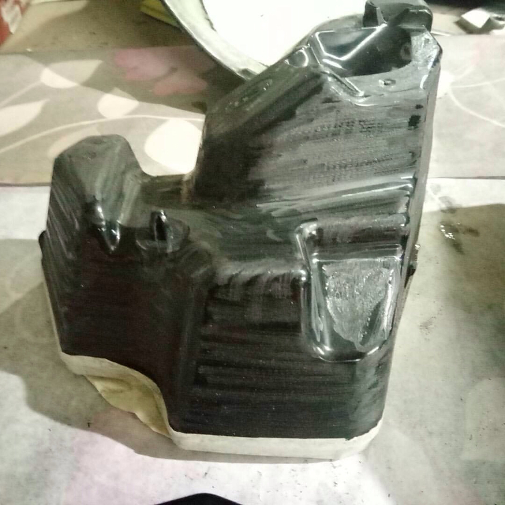

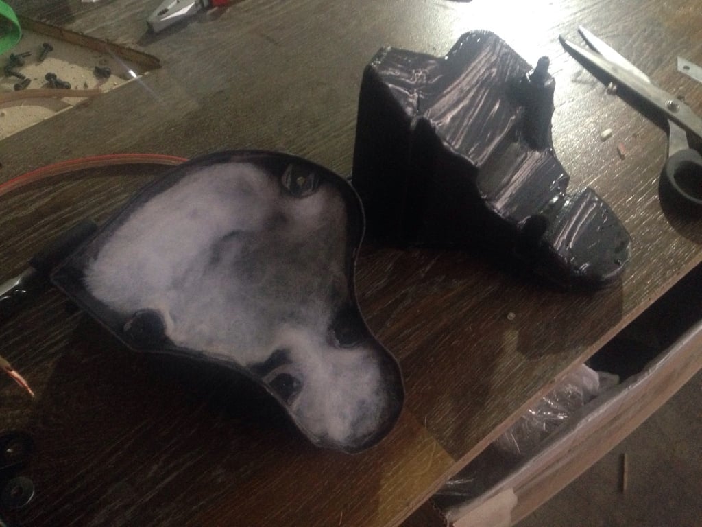

А родную акустику есть смысл синтепонить и мастичить?
Это все мелочи, из которых складывается результат) а вот нужен ли этот результат, в условиях уличной эксплуатации, другой уже вопрос..... Думаю что в шлеме, да на скорости, это не так и важно......
Но принимается работа в статике и лишение призвуки ни к чему.... Отчасти, это делается герметичности для, ну и демпфирования ради, так же, создаётся рифленая поверхность-рассеивающая волны....
Со штатной, не стал бы, ибо выполнить 50% работы и акустику не сменить....
Но мысл есть всегда)) психологический точно)
