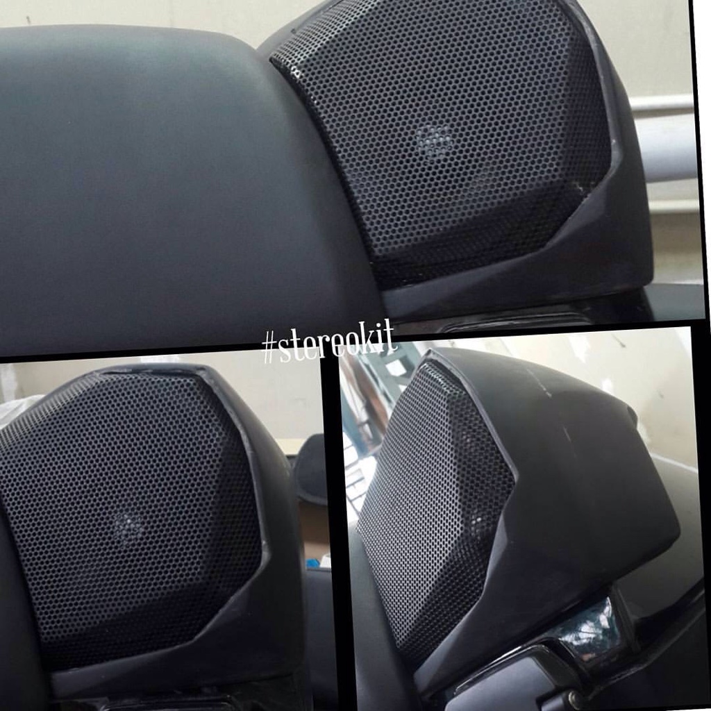

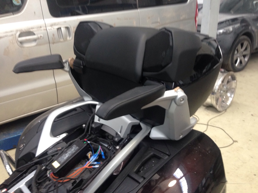

Антон, что происходит с об'емом топкейса после монтажа акустики? Уместятся ли туда 2 шлема после? Или штатная сумка?
По расчетам должны влезть.... Иначе зачем оно все) Приезжайте, мерить, слушать..... До вторника в стойле....
На неё, да..... Меряли каски, влезают, но начинаются гарнитуры..... Экшн камеры и тд..... В штабе мерили) при свидетелях.... Сумку не пробовали, каюсь) Больше даже любопытно, как сильно изменится характер звучания, при полной загрузке......

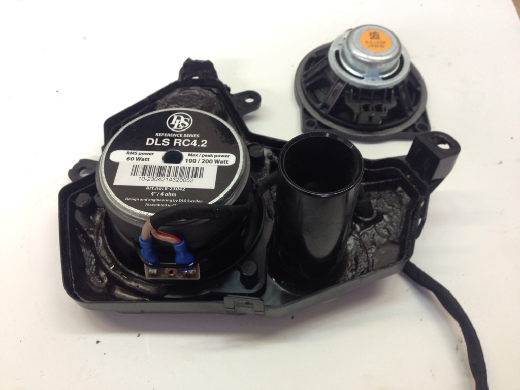

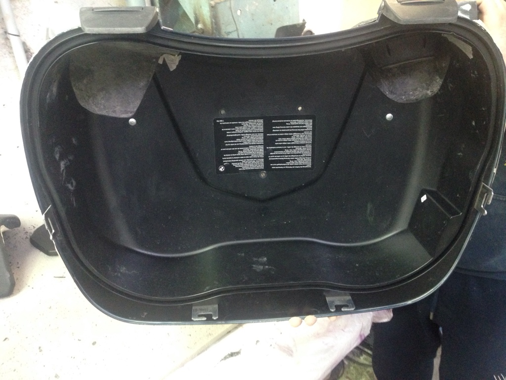

Топ кейс на 1600 GT 48 л. два Шуберта С-3 влезают с трудом, им утолщения шумозащиты внутри кейса мешать не будут. Вопрос номер 2: возможно ли обойтись заменой динамиков только на передней панели ,с устройством усилителя в районе сиденья?

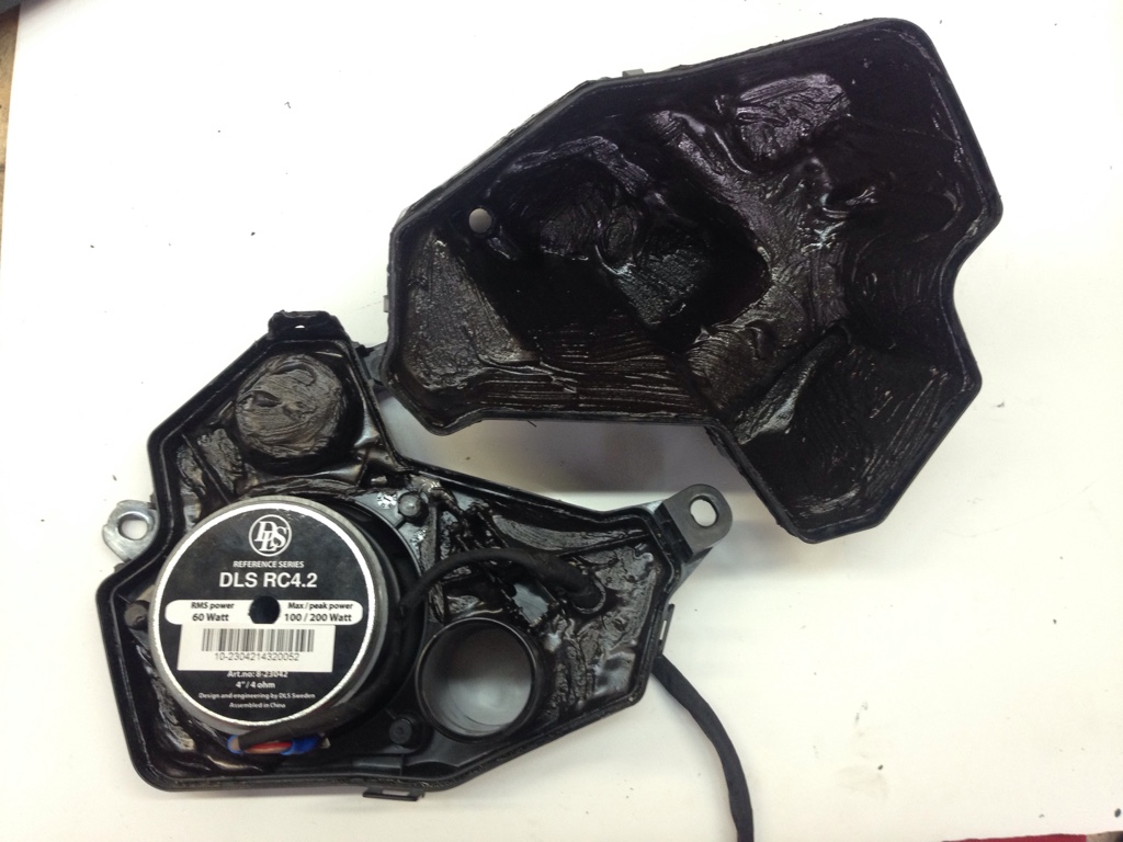

По первому вопросу, уместить два шлема не смогли сегодня((( есть возможность упростить вставку в крышку до (лифчика) на магниты и использовать акустику slim серии ничтожной глубины, должно помочь..... По второму вопросу, нет никаких проблем, разве что акустику я бы не менял вообще) разве что писчалки, ну и с кроссовером помудрить.....
Вот, первое, что попалось на глаза, это Mac audio, установочная глубина 45мм.....

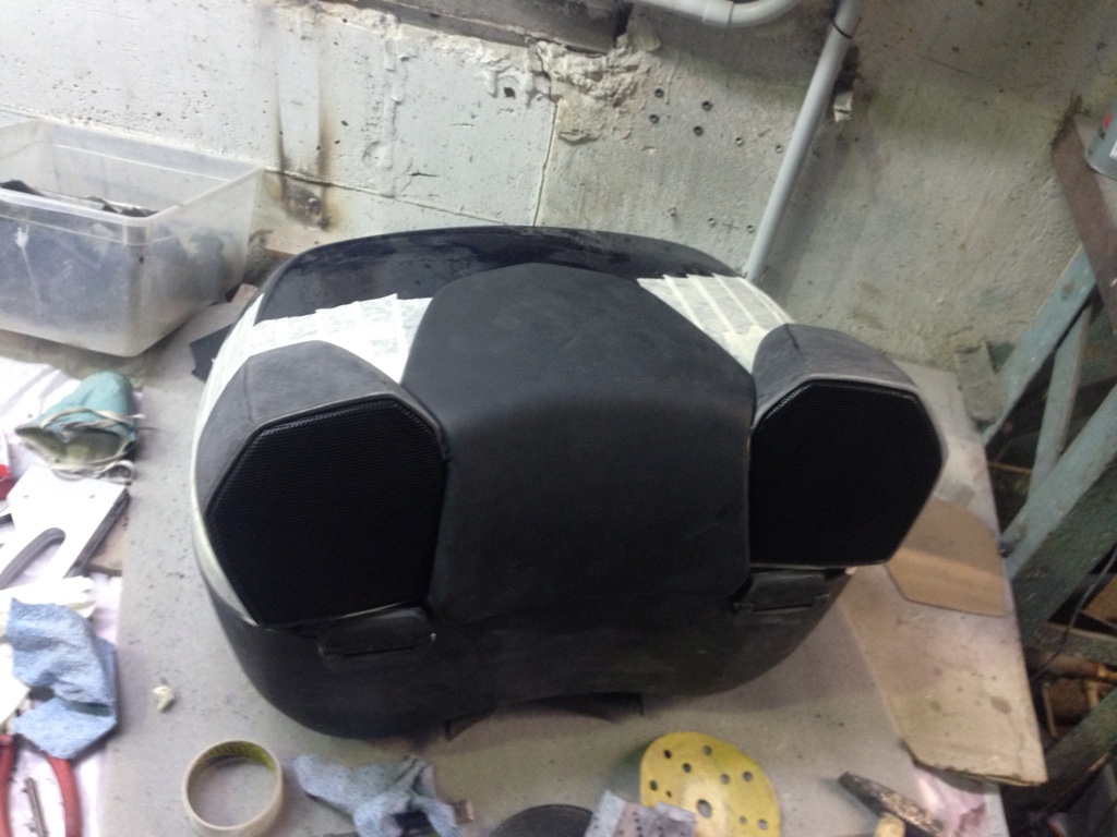

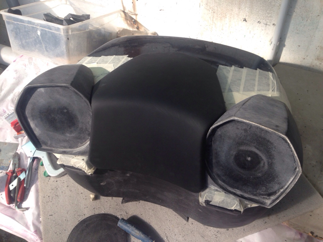

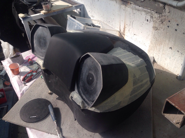

Цена вопроса 7 руб...... Но, не обойтись без переделки ушей(((( щас откатаем очередной вариант на воздушном, ежели все тесты пройдут гладко, то возьмёмся и за водяного), изначально, меряли все по Шуберту, но акустика была старой линейки с более скромным магнитом..... И в Бетта версии решили ее закрыть полностью, что прибавило ещё 5мм..... По аналогии с воздушным, будем урезать спинку, смещать динамики к центру и доворачивать во внутрь, магниты разбегутся в края и глядишь, внутреннее убранство не пострадает)
По факту, каски уперлись в корпус подсветки топа....

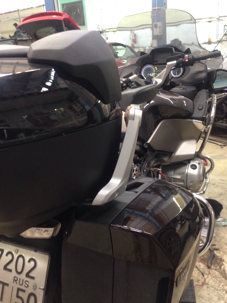

Антон, примерил. В штатный короб оба шлема влазят. С Интерфонами.
Здорово. Сколько по времени занимает весь процесс?

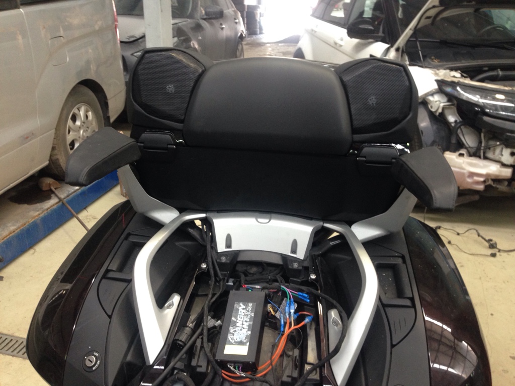

Стремимся в две недели укладываться)) сам мотоцикл, нужен на два дня, для монтажа усилителя и акустической доработке передних корпусов....... Но постоянно что-то дорабатываем) меняем) улучшаем)) извините)))
Здесь улучшили матрицу, внутренний крепёж добавили и отбортовку под сетку добавили, ускоряет процесс..... Скоро услышим на что способны плоские динамики.....
Не более трёх сантиметров украли у топа)

Произведён рестайлинг топа .....
Все ради интеграции более мощной акустики.....
