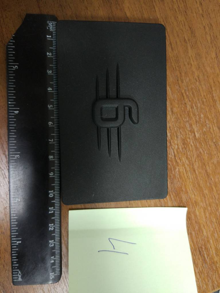

Пробовал, Она туда с большим запасом входит, Не за что зацепить. Я правильно понимаю, что заглушка эта пластиковая с цифрой 6?

Да, абсолютно верно, может колхозили что? Больше ставили... Не знаю. Сфотай покажи.
. ONEPLUS A3003 .

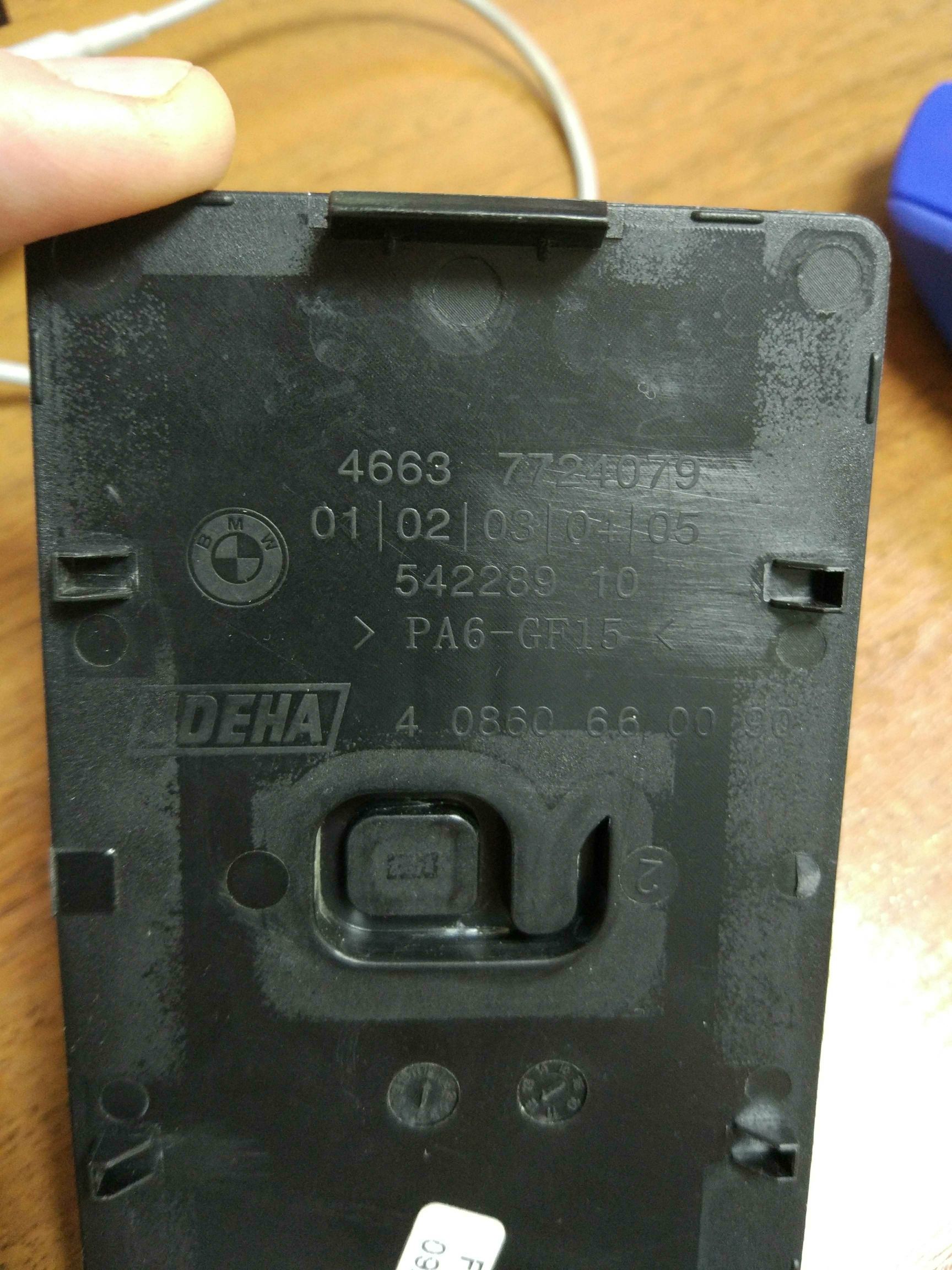

они не одинаковые. могу сфоткать и ту и ту с размерами
Может она от 4-ого навигатора, а стоит пятый/шестой?
Стоит 5 навик, мот брал сразу с ним, был чехол от навика, в нем была черная планка с цифрой 6, усё!

Вот это от 4-ки
Думаю 5 навиком поставили, а крышку не поменяли.
Крышка для 5ки нужна - 46638546367
. MI 5 .
Заглушка втыкалась в окошко так ладно, что была проблема ее выкалупать обратно))) Просверлил в верхнем левом углу отверстие 1.5 мм и продел петельку. Теперь хорошо! В остальном мот идеальный)))
