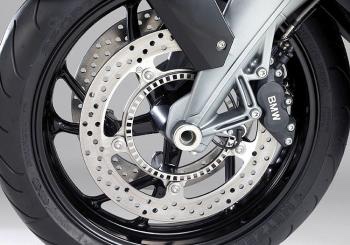

Александр, хочу просить онлайн консультацию. ))
Вопрос следующий, пациент GS1200 08 года:
Обнаружен подтек масла в районе обозначеного болта.
Не могу найти инфу что это за крепеж, почему из под него течь и если можно его подтянуть, то с каким моментом.
Спасибо
Читаем буквари с усердием!:)
Думаю этой картинки достаточно для понимания функциональности "болта" и почему течет масло.
Могу посоветовать подтянуть ось нужным моментом, если не поможет, то поменять уплотнительную прокладку.
9 позиция-уплотнительное кольцо
https://bmwcats.com/moto/K25/51557/0:0:2007/11/11_2797/
Вот спасибо! Видно фиговый из меня искатель. )))
Еще раз спасибо, скажу честно, без подсказки вряд ли бы нашел, нет такого опыта )
Приятно заходить в сервис в котором с юмором все отлично!:)

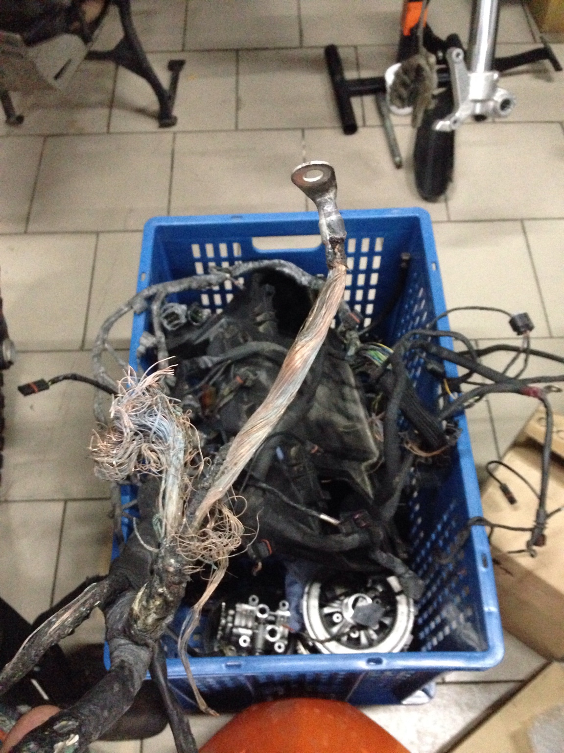

Кто слышал поклёп на Ильменей, мол они сожгли Кс?
Оказывается наш любимый сервис тут не причём!
Обуглилась знатно проводочка

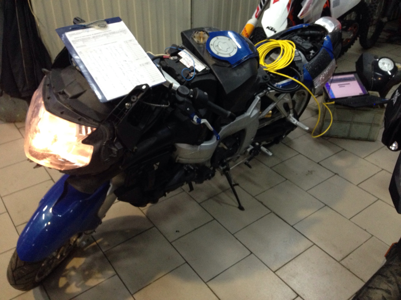

Но хозяин не унывает и собрал из мотика конструктор:)
Сегодня целый день потратил на приживление донорной проводки от 2008 года с родными мозгами мотоцикла. Такая комбинация не взлетела из-за старости блока ZFE. В этой связке можно было включить аварийную сигнализацию, а выключить никак! Только скидыванием клеммы. Так же нельзя было приживить лед стоп сигнал, всегда горел стоп сигнал.
В итоге пришлось всю электрику и блоки поставить от донора.
Скоро он вернётся на дорогу с новой АБС 2
Александр привет!!! а в чем причина оказалась сгоревшей проводки?
Вот ведь. А понаписали то в посте.
Двигаемся дальше!

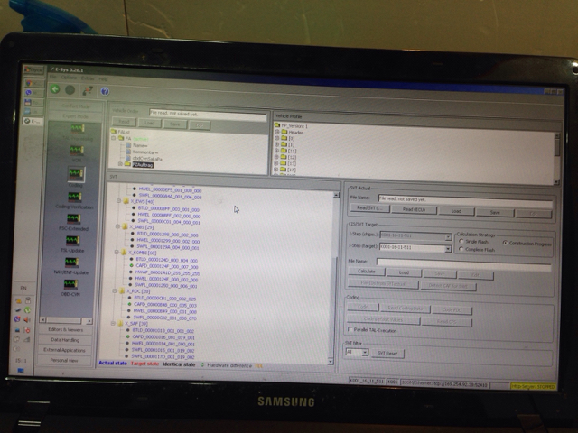

К-шина тоже e-sys'ом читается? Или это не с "жареной кошки" конфиг?
Потыкался немного. Вопросов еще больше появилось:)
[video=youtube;xRDW7MRC6cA]https://www.youtube.com/watch?v=xRDW7MRC6cA&feature=youtu.be[/video]
