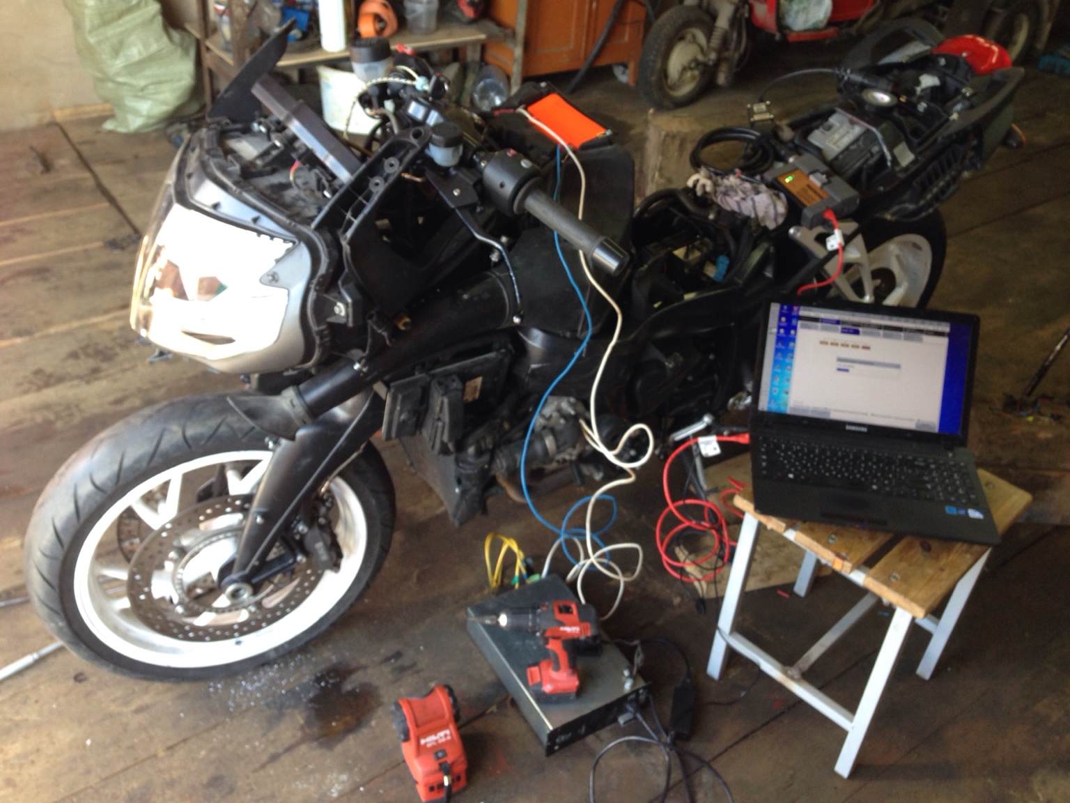

Приветствуем Алексея Bit из Йошкар-Олы с только что прописанными противотуманками!
Заодно обновили все прошивки

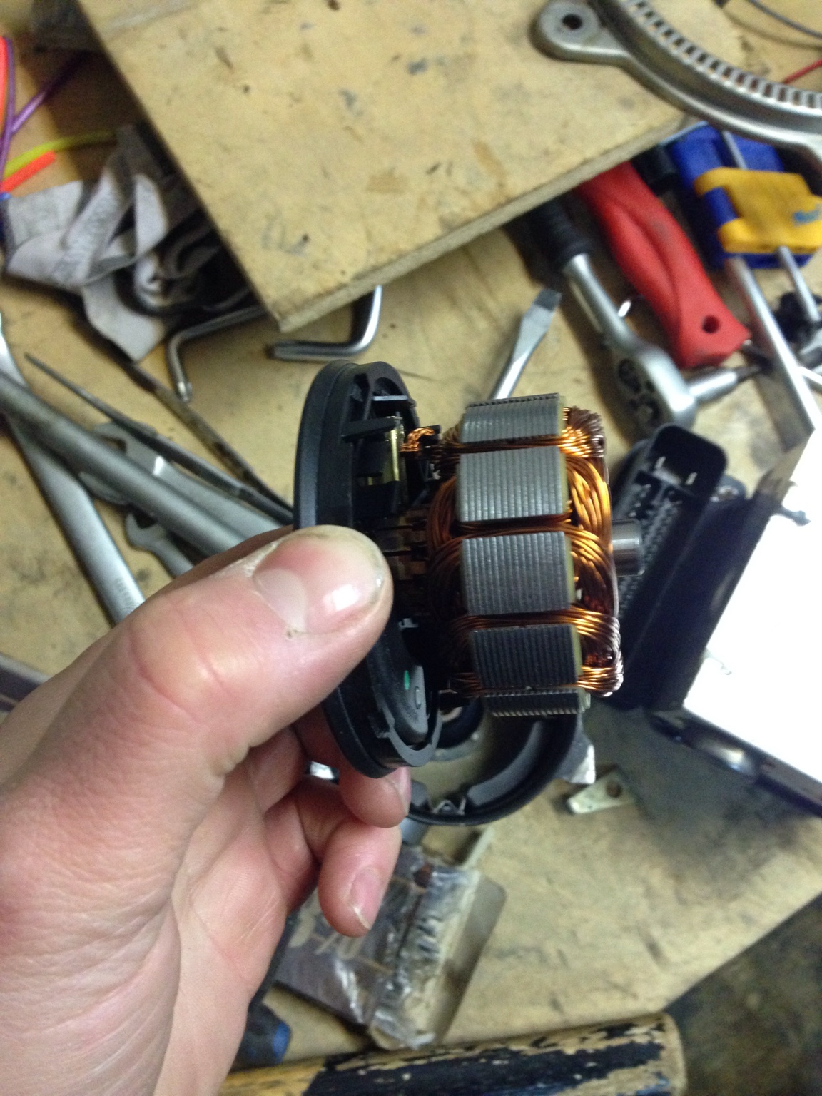

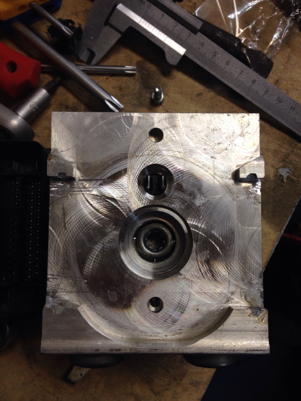

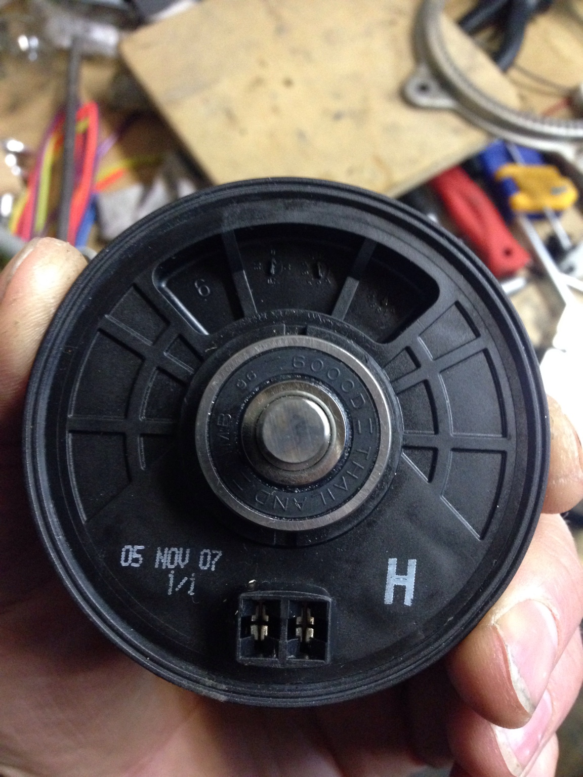

Не долго музыка играла:)
Оказывается этот блок ранее ремонтировали, зависала щётка.
Если получится собрать в кучу, то будет хорошо;)
Сегодня пришли радостные вести.
Мотор блока абс был отремонтирован после ремонта московским сервисом. Блок снова установлен на мотоцикл и он выполняет свои непосредственные обязанности!

Я эту проблему решил с помощью шаровой фрезы. Нельзя там насквозь сверлить 18мм, ушко датчика сопливое совсем.
Электрическая часть заработала, но походу я трубки на блоке перепутал.
Щас поменяю местами трубки и буду опять ждать московского потепления в восточно-сибирской глуши.
