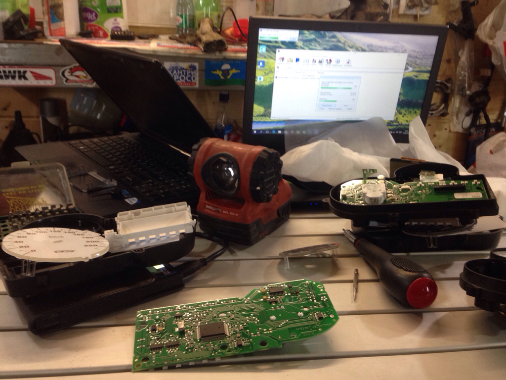

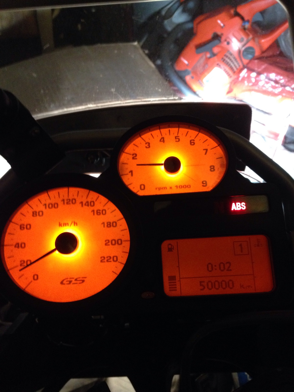

Сегодня на повестке дня адаптация пробега на купленной БУ приборной панели R1200GS'04 в замен разбитой.
На купленной приборной панели пробег был на тысяч 50000км. больше.
Путём препарированиям/расчленения приборной панели
Получили реальный пробег мотоцикла в 50000 км

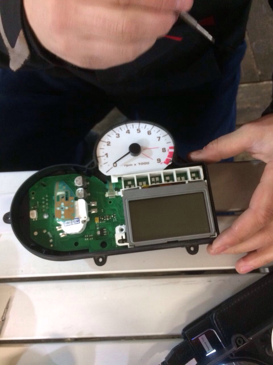

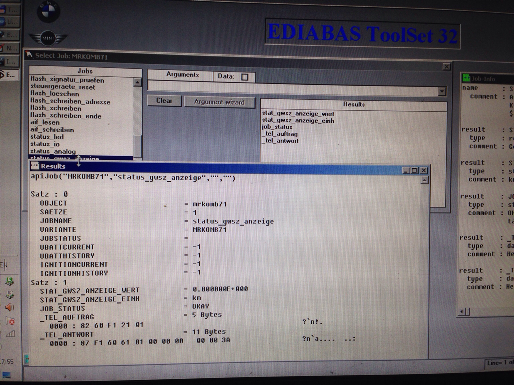

Наполняем тему расчлененкой!:)
так что было сделано по сути с приборкой? программный перешив или перенос чипа со старой?
я видел как ты множитель правил на ютюбчике. это оно?
