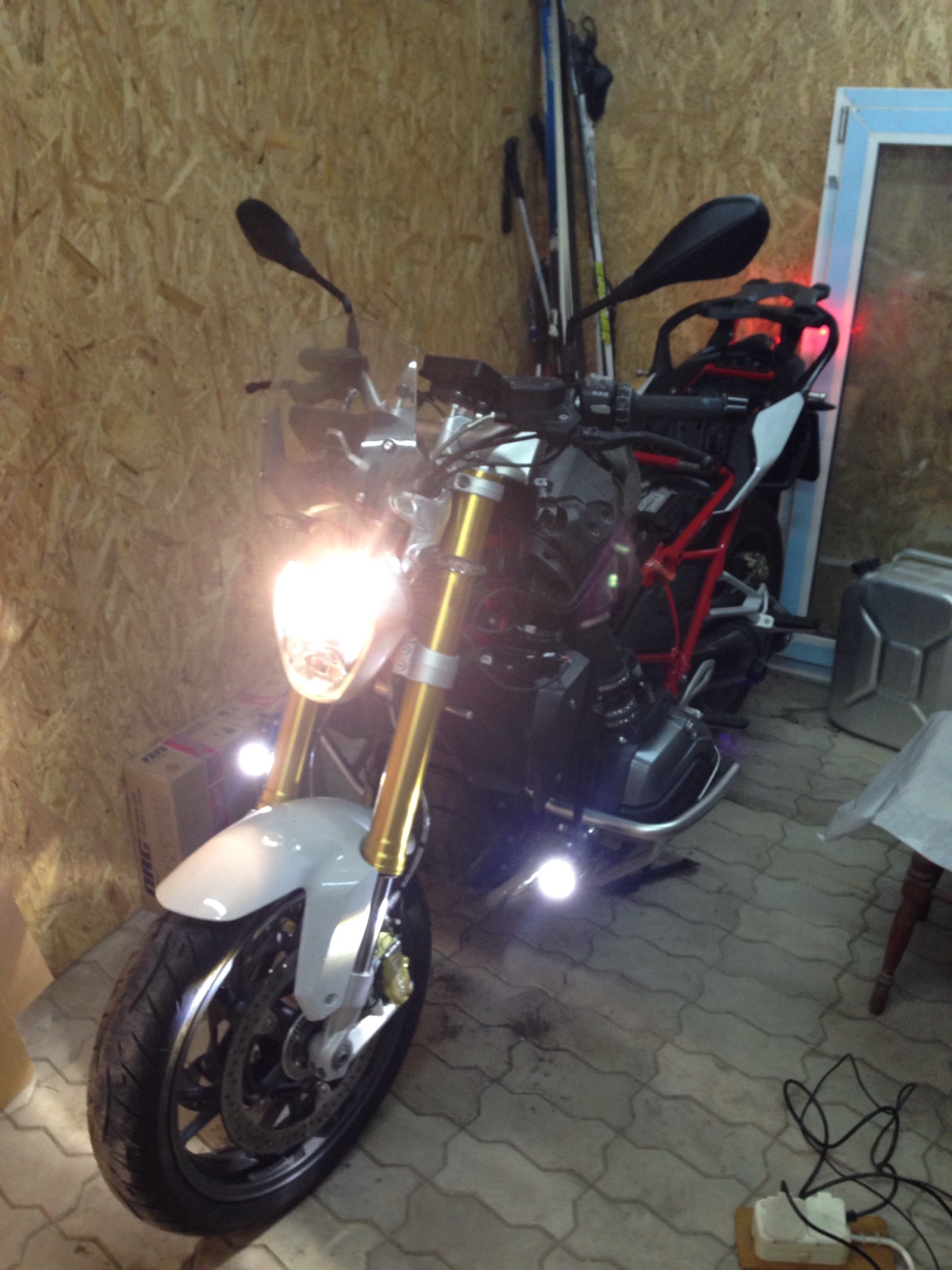

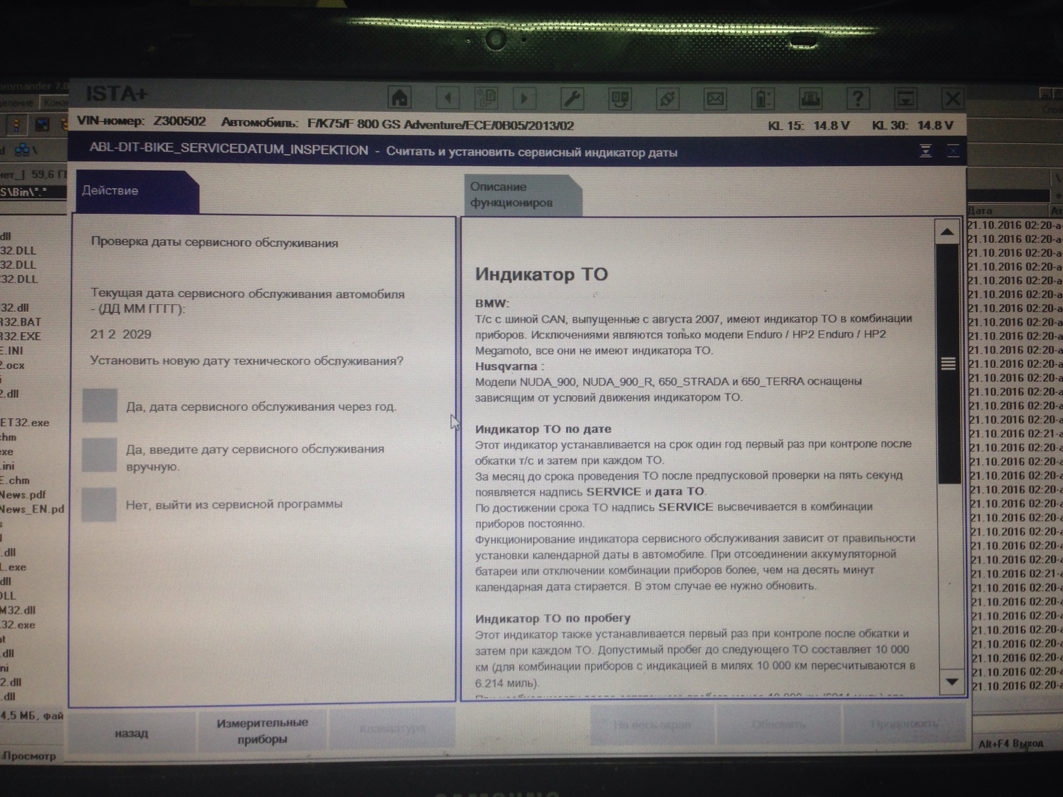

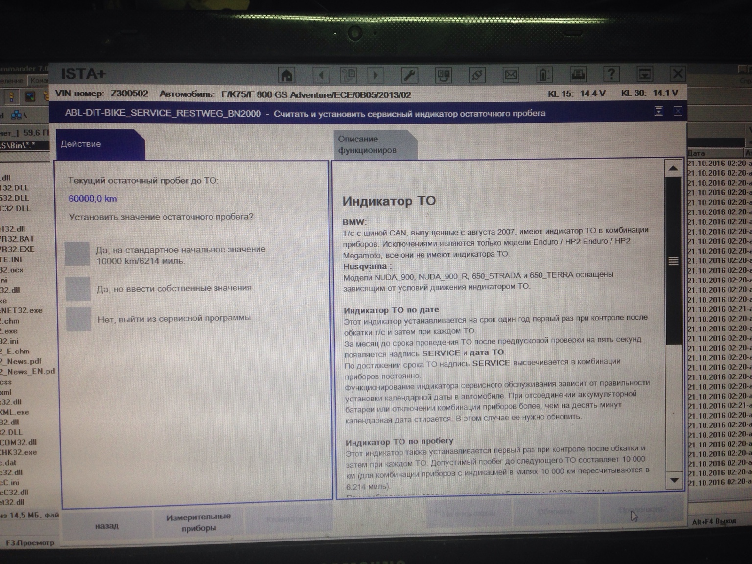

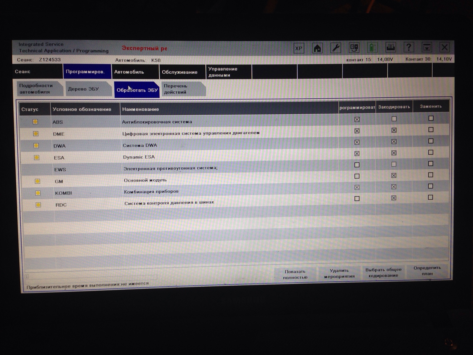

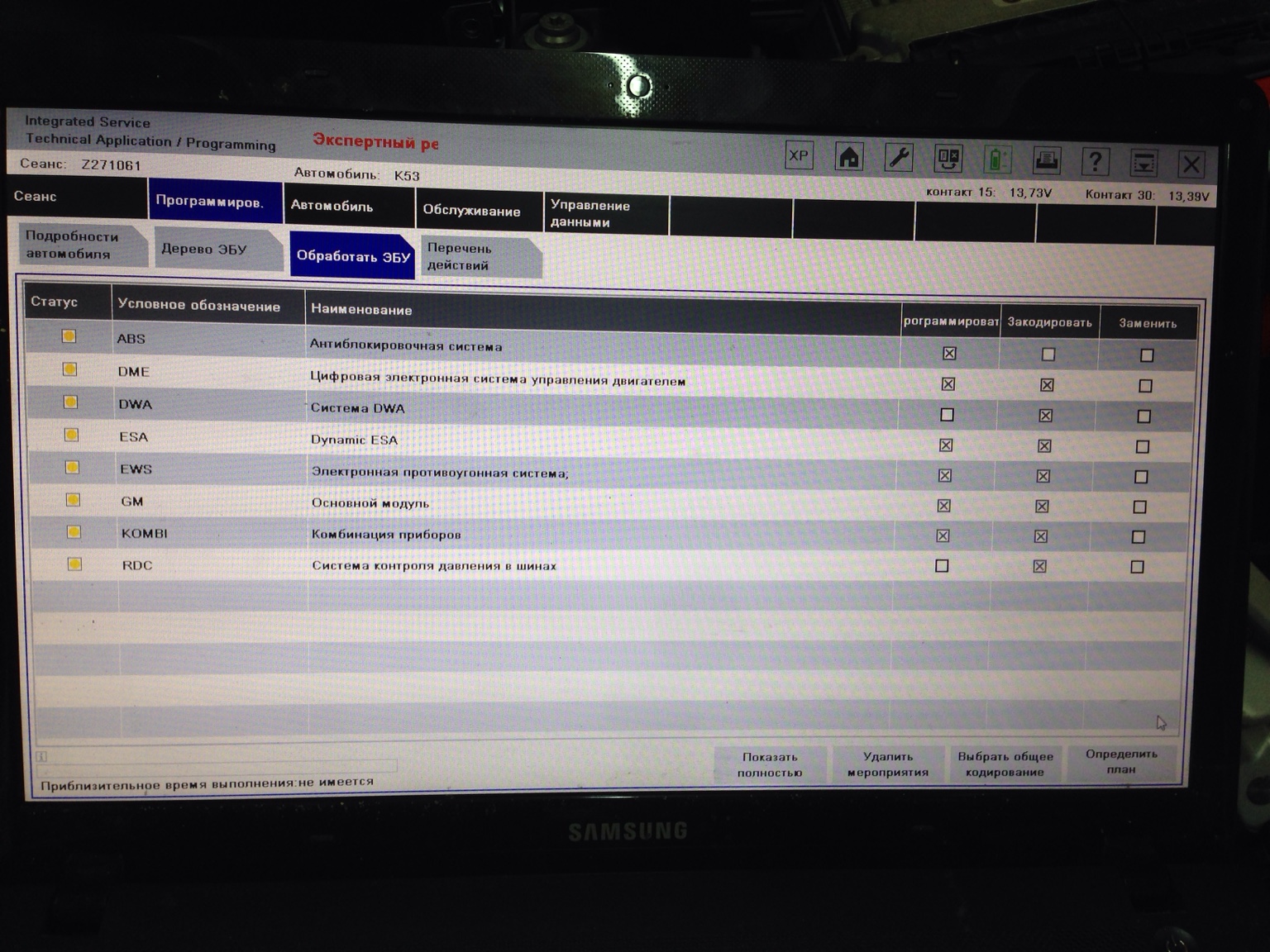

Обновили все прошивки
И прописали новые противотуманки

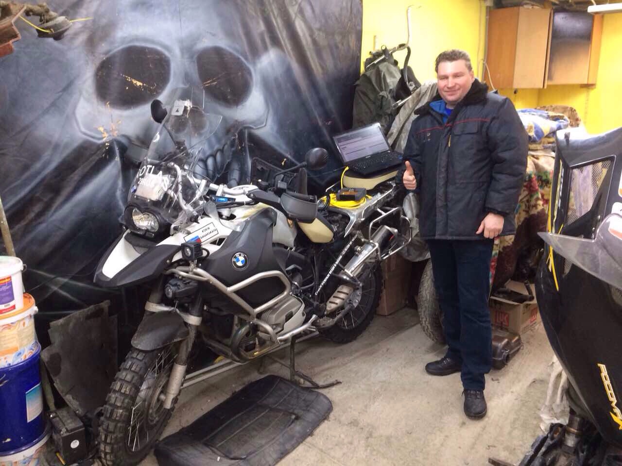

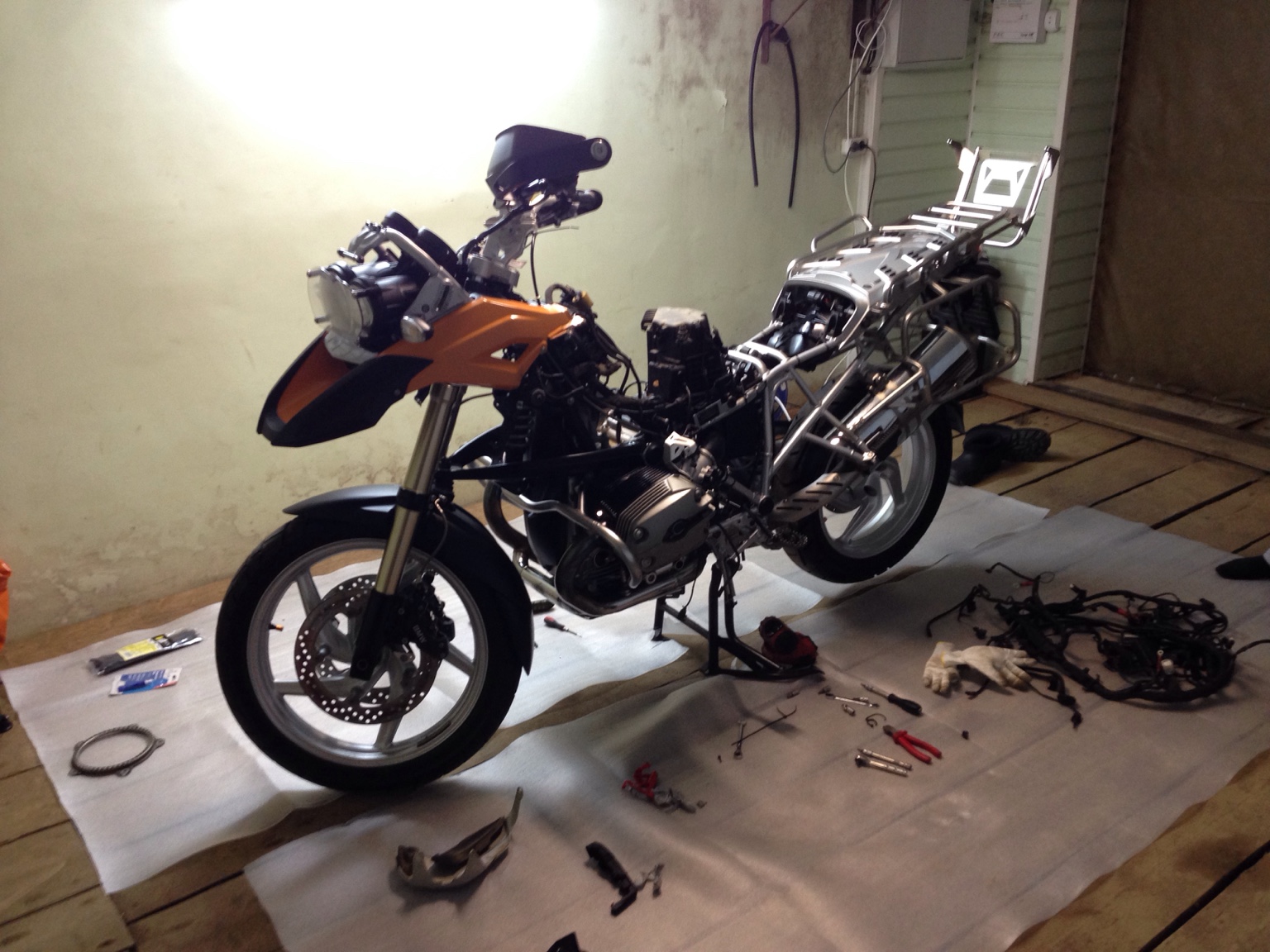

Задача банальная, поменять всю проводку и поставить абс
Ува приветствует всех форумчан!;)
Проводки от одновального мотика не оказалось,пришлось ставить проводку от двухвальника с блоком ZFEH (тот что ставится при наличии ESA).
Оказывается, что датчик температуры цилиндра перенесли с левого котла на правый.
Еще необходимо подключить датчик температуры наружного воздуха в соседний разъем блока ZFE.
После доработки новой проводки мотик ожил без проблем.
Осталось завтра впихнуть невпихуемое концерном БМВ;)

Приветствуем Алексея Bit из Йошкар-Олы с только что прописанными противотуманками!
Заодно обновили все прошивки
Кто куда, а я в гараж (любителям расчлененки), замена сальника выходного вала R1200GS

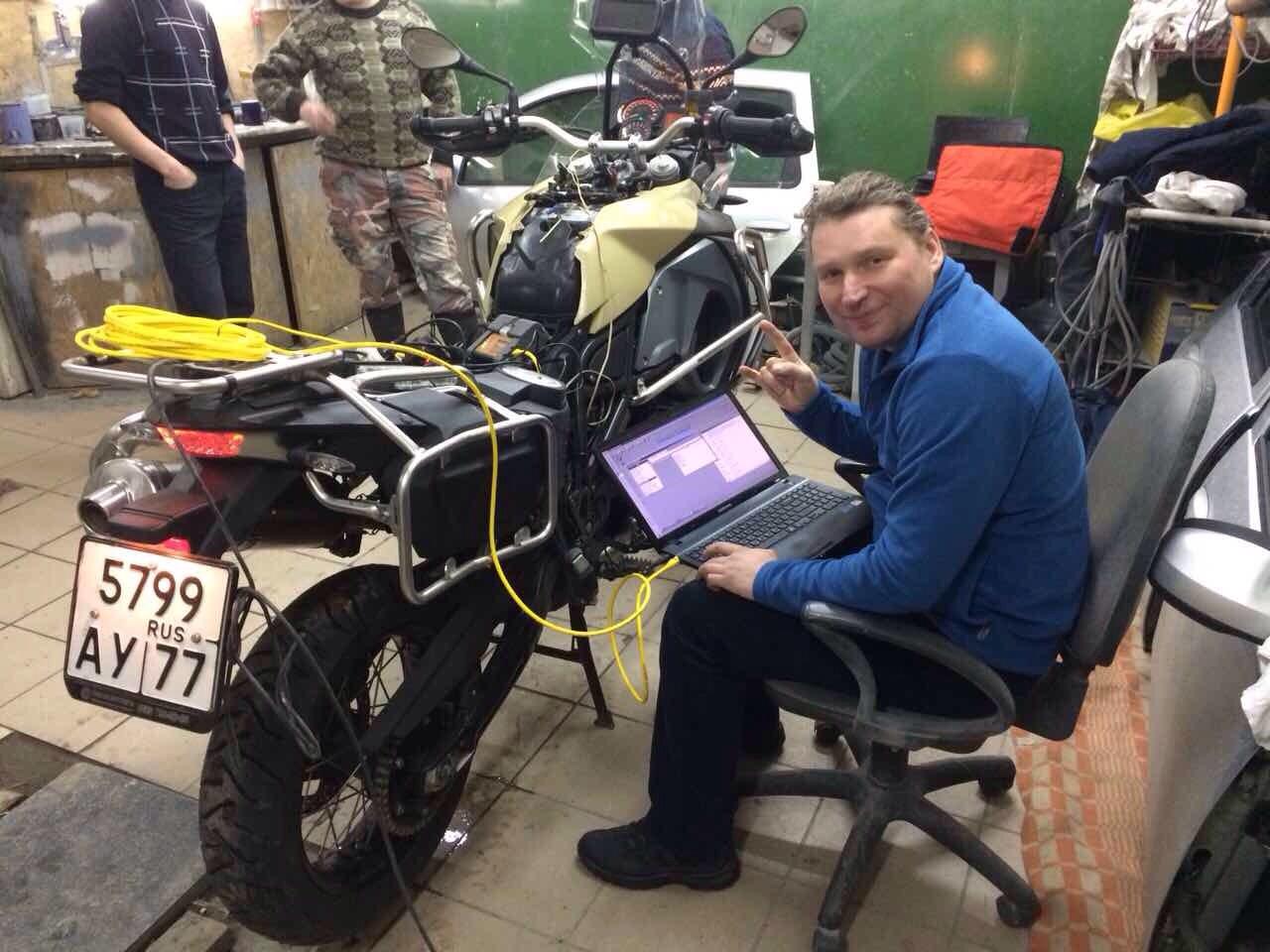

Заехал в гараж Дафокса.
Обновили ему прошивки, прописали бу блок АБС и лед фару.
