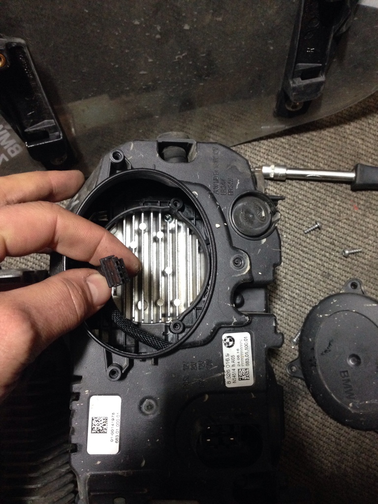

Заехал ко мне в гости владелец мокрого гуся
Жалуется, что при включении дальнего света на приборке выскакивает ошибка по перегреву диодов дальнего света.
Оказывается он купил фару в сборе но без блока управления и вентилятора:)

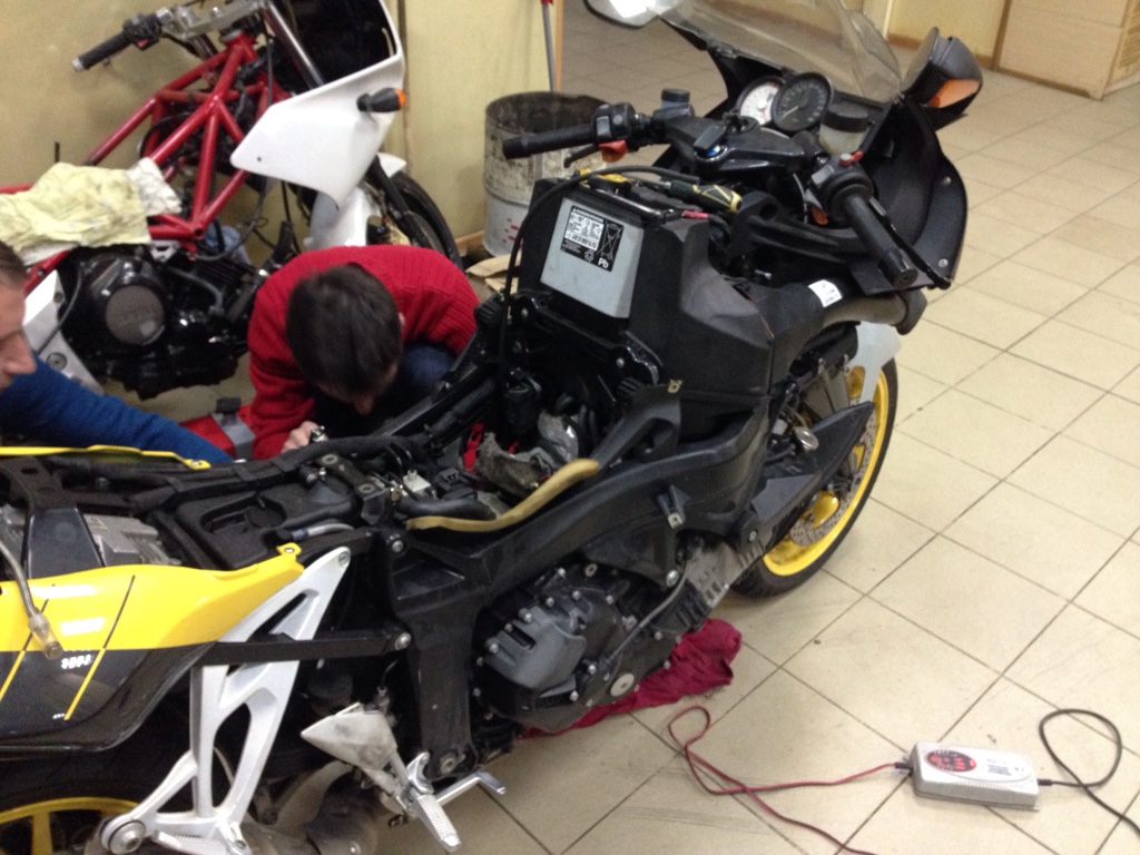

На рее вздернул очередную кису:)
Скоро и она поедет под управлением новых возжей (тормозов)

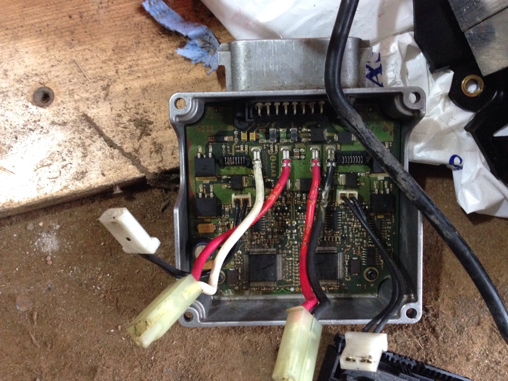

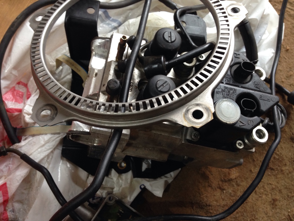

А в чем был косяк? Почему Ильмени не справились, а ты справился, бро?
Кто куда, а я в гараж (любителям расчлененки), замена сальника выходного вала R1200GS

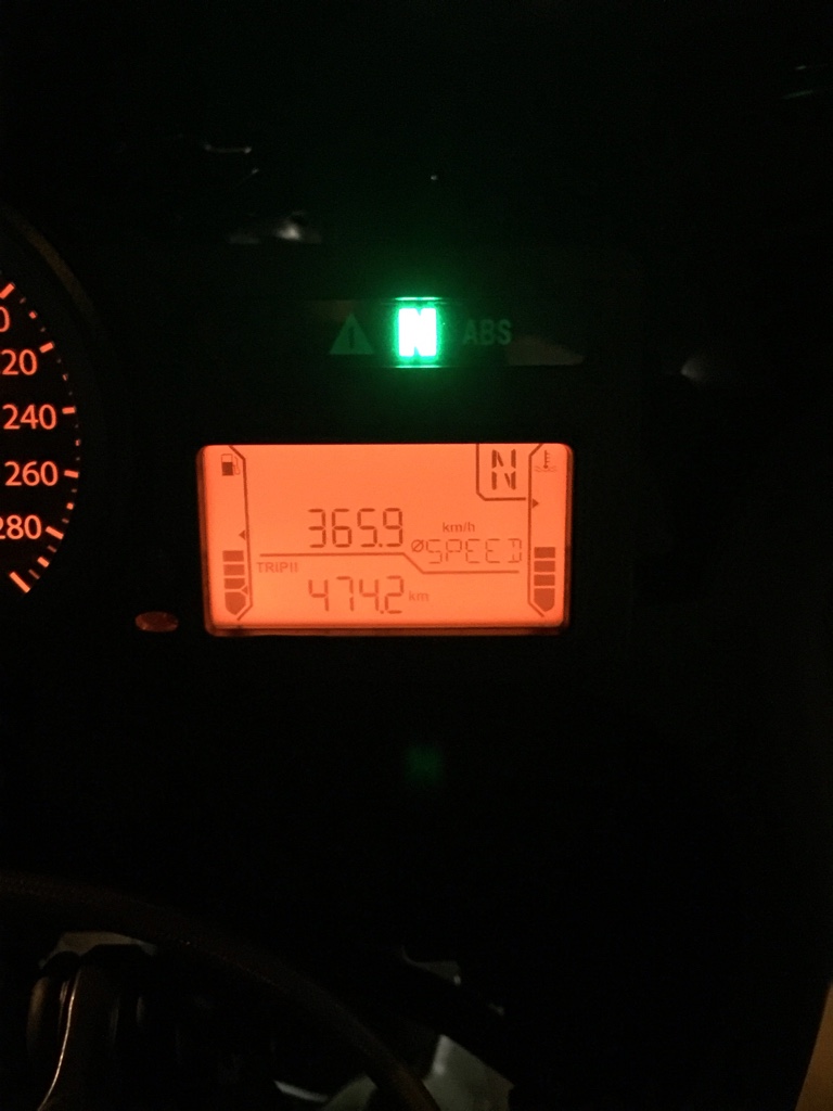

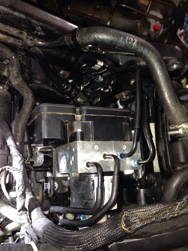

Плату залило тормозухой, кан шину замкнуло. Блок на списание, а никакого решения кроме замены блока нет. Мот оказался у меня.
Приехал без тормозов, а уехал со средней скоростью в 360 км/час:)
Новая услуга Ен-сервиса - апгрейд движка, повышающий среднюю скорость в три раза.)
отправлено из одного места
Надо было Саш так написать:
Приехал без тормозов, а уехал со средней скоростью в 360 км/час и тоже без тормозов:)
WTF!?
