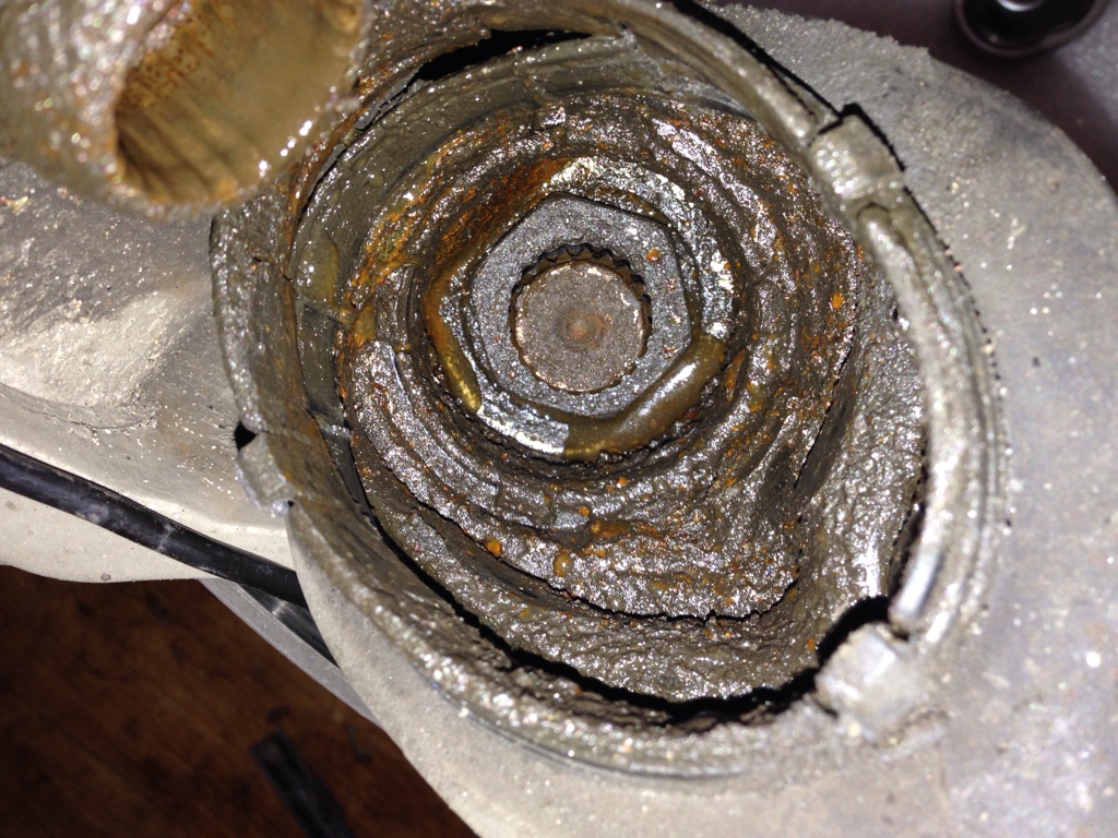

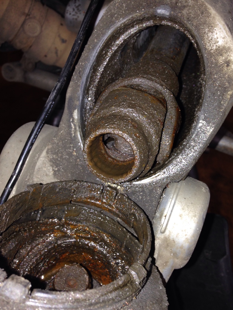

Не только у водяных гусей съедаются шлицы на кардане! Задетектен один воздушник с болотом и болтающимся задним рычагом!
Так что держите в чистоте внутреннее пространство рычага и сможете на кардане проехать 200000 км!
