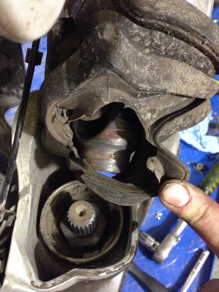

На счёт пыльника шаровой:
Будем дальше искать замену для временных ремонтов.
На том же еБей купил пыльник для нашей шаровой. Не оригинал, но точная копия, резина мягкая, стал отлично!
http://www.ebay.com/itm/BMW-Ball-Jo...ash=item4aff210320:g:4ScAAOSwVL1WBk5p&vxp=mtr

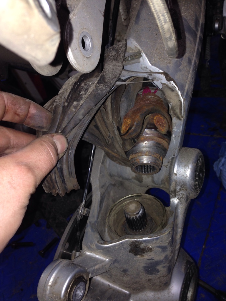

Кто куда, а я в гараж (любителям расчлененки), замена сальника выходного вала R1200GS

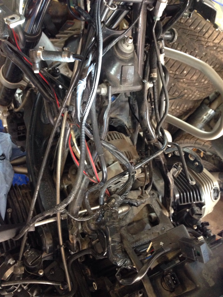

А теперь там АБС;)

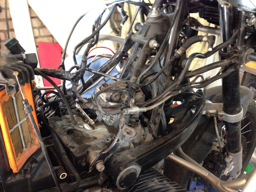

На мотоциклах с АБС1 распределитель давления топлива стоит на глушителе шума всасывания (позиция 2) что мешает при установке блока АБС 2, поэтому всю топливную магистраль приходится переносить на место 1.

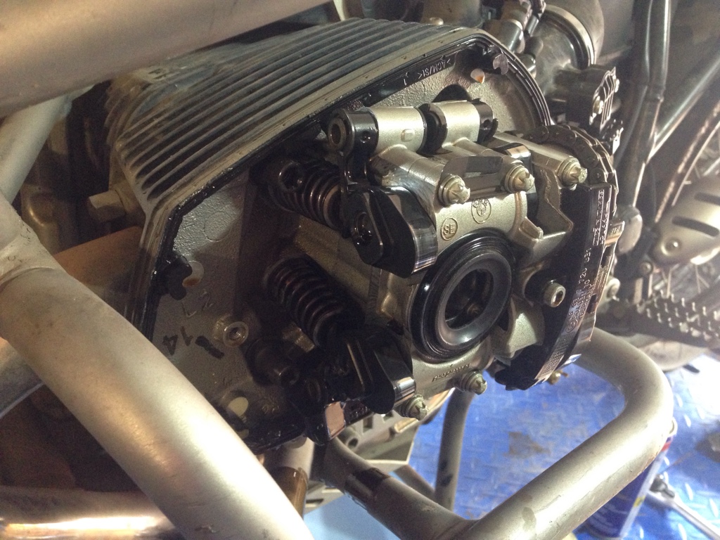

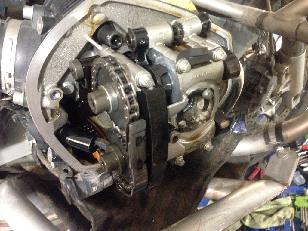

Всем владельцам двухвальных гусей сообщаю, что не надо париться по поводу зазоров в клапанах!
Мой опыт говорит, что зазоры не уходят на протяжении многих десятков тысяч километров.
В моем случае я знаю что на 55000 км была проведена проверка клапанов, был больше зазор у одного клапана, через 20000 км все в норме у всех клапанов (сам убедился в этом в Ён сервисе:)
Фотки клапанного механизма
Левая голова
Правая голова
